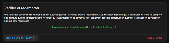

Toutefois, dans Studio Code Server, j’ai des indentations surlignées en rouge, mais pas d’alerte par l’outil de développement HA :
J’ai reboot HA et Z2M sans souci, malgré ce surlignage rouge.

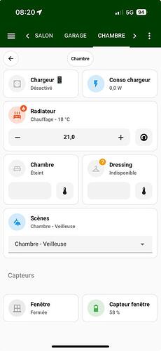

Seul doute : je ne sais pas comment utiliser une belle climate-card de chez mushroom par exemple, puisque c’est un switch ON/OFF. Je dois approfondir ça.
Et précision sur les alertes d’indentation de Studio Code Server : aucune incidence, on peut les ignorer. Tout fonctionne.

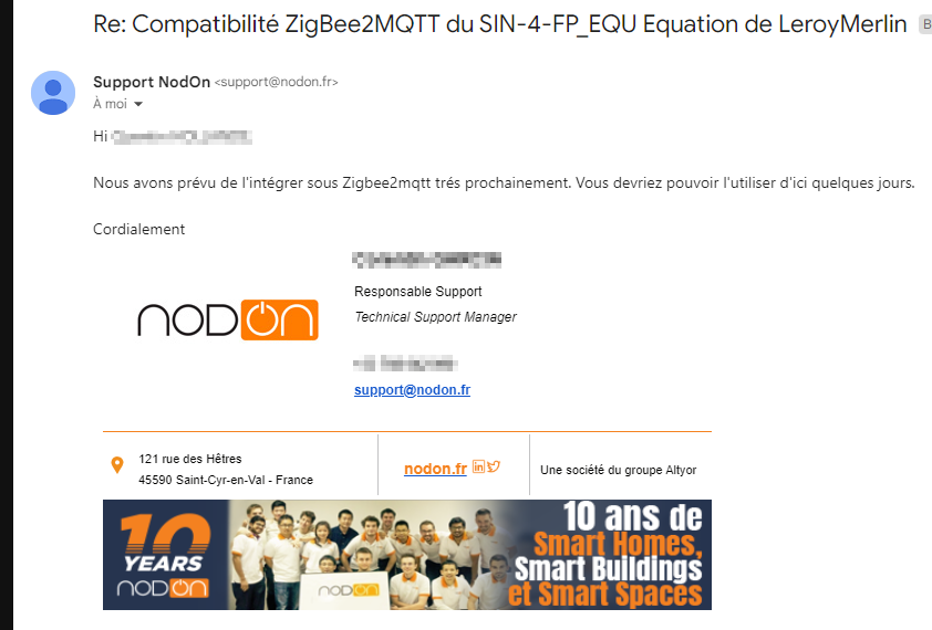

Réponse de NodOn !! :slight_smile:

La version nodon a était ajouter sur z2m plus qu’à attendre la version Leroy merlin
