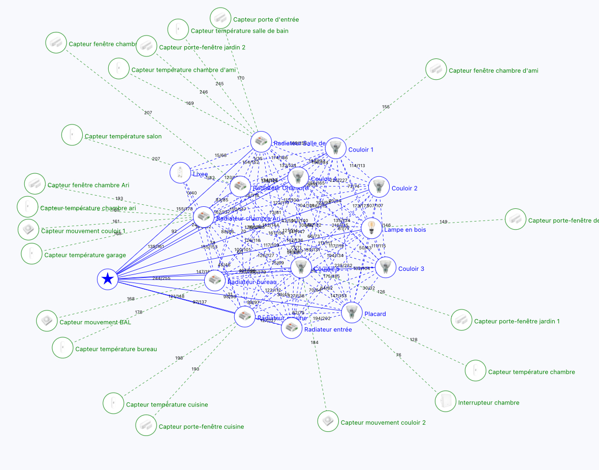

Réseau plutôt pas mal maillé, je vais ajouter un screen du schéma dans le commentaire.

on vois bien les 6 modules , mais effectivement quand on arrive a lire iles sont pas a 255 ( LQI ) donc le signal n est pas optimal .
en plus de ampoules, j essayerais d aoujet qq prises , pour mailler un peu plus .

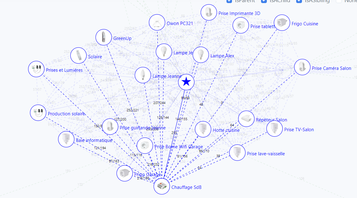

essaye deja de mettre le permit join a on et regarde sur un temps donnée si tu perds les modules ( je sais qu il ne faut pas le laisser a on , mais si je le met off, je perd le owon pc321 qui se trouve pourtant dans le tableau electrique a 20cm de la conbee :stuck_out_tongue:
ci joint mon schema , en filtrant le module , qui a un lien a 255 avec le coordinateur ( ils sont a 4m avec une cloison )

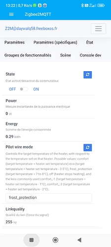

J’ai installé versatile thermostat mais pas vraiment fonctionnel avec ce module. Les modes ne correspondent pas vraiment. Cela fait repasser la plus part des modes à hors gel ou confort c’est tout.
Ce qui fonctionne en revanche, ce sont les modes intégrés dans Zigbee2MQTT directement.
Mais j’ai une erreur ou un paramétrage qui ne va pas.
Les modes repassent tous en quelques minutes à hors gel. Il doit y avoir un réglage mais je ne sais pas lequel
Obligé de faire une automation pour remettre au dernier mode connu. C’est comme si le commutateur du module faisait on/off/on. Ce qui fait que le mode se remet à hors gel

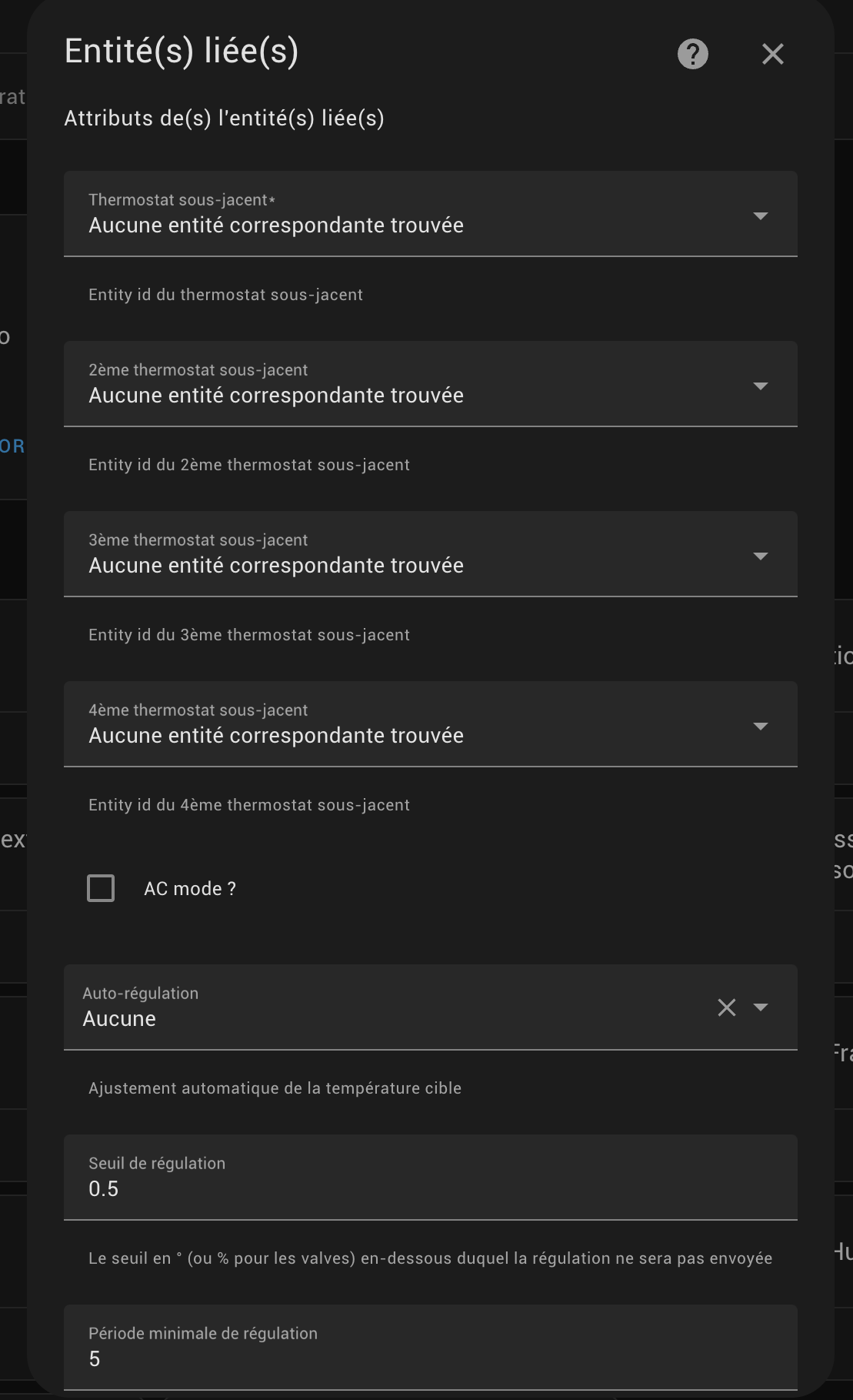

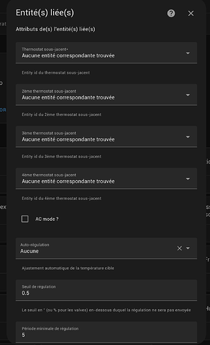

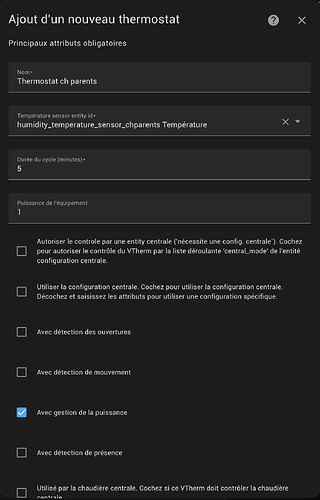

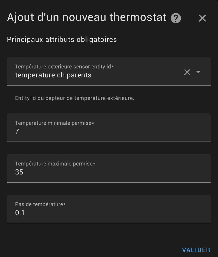

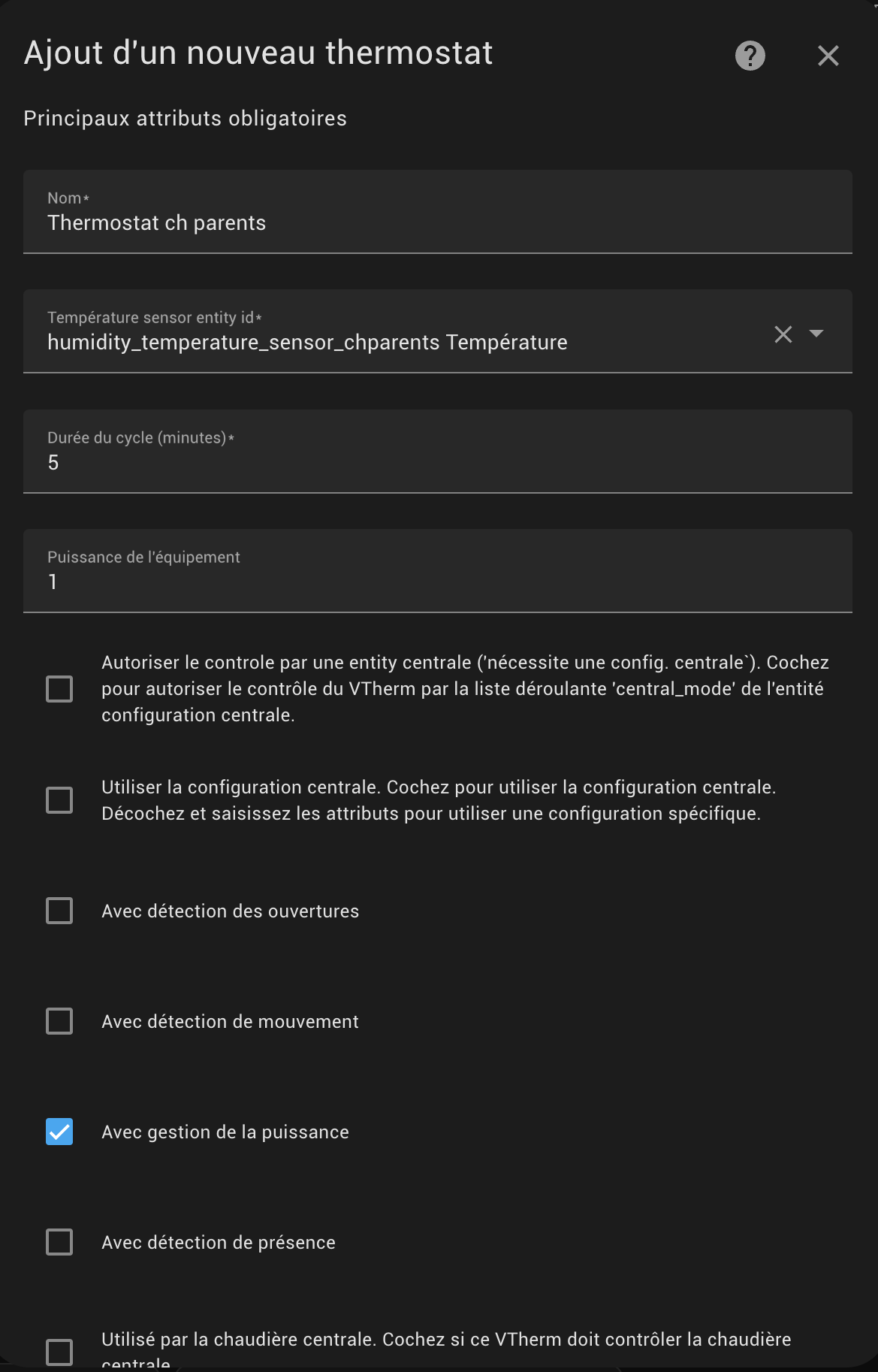

Est ce que vous pourriez savoir pourquoi lors de l’ajout d’un thermostat il ne trouve aucun thermostat sous-jacent. J’ai, dans les parties précédentes renseigner un capteur de temperature, un capteur de température extérieure (météo locale).
Meric par avance !
Merci pour ta réponse. J’avais envie de me lancer avec Versatile qui permet peut - être des choses plus poussées. J’avais noté ta solution si je ne parviens pas à utiliser versatile
Bonjour quel type d’ajout as tu fait?
Thermostat Switch ou thermostat avec autre thermostat ?
