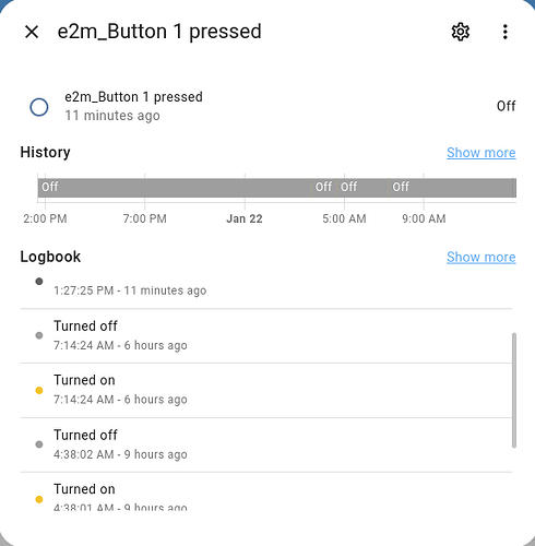

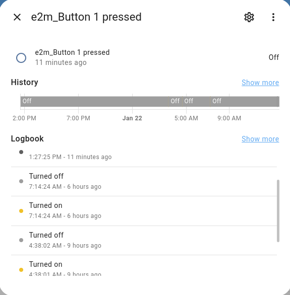

  2. La clé USB300 est configurée et fonctionne car nous pouvons récupérer les appuis sur les interrupteurs.
