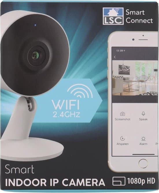

j'ai ce modèle
que j'utilise directement avec caméra générique, sans passer par l'intégration Tuya.
avec le lien RTSP: rtsp://192.168.1.29:8554/main
Je possède celle-là:

Désolé je déterre un peu ce poste. J'ai deux ancienne smart indoor ip camera J'arrive bien a récupérer le stream via le lien rtsp que tu as donné. Merci
En revanche j'en ai une troisième du même modèle mais acheté début 2026 et j'arrive pas a trouver de flux.
Une idée de si l'URL à changé ?
D'avance merci.
Aucune idée, j'ai qu'un ancien modèle.
