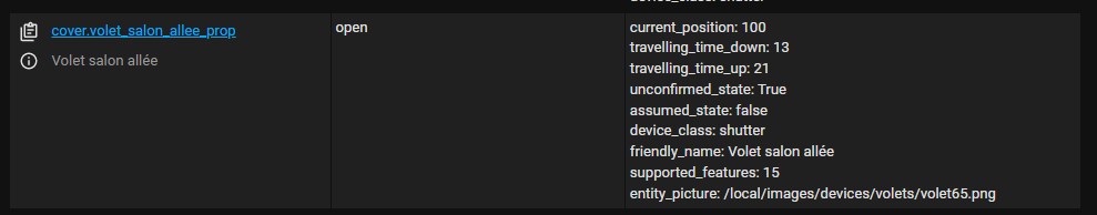

ajouté : j’ai bien trouvé le node Current State mais il m’indique « open » pour la position du volet alors qu’il est à 50%
La position du volet est dans l’attribut, pas dans le state
