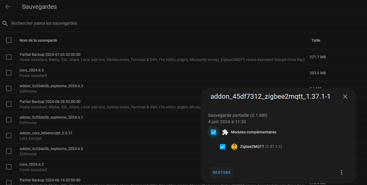

Tu n’as pas fait d’erreur, c’est un souci de Z2M et la nouvelle MAJ. Mais ne touche que quelques personnes.
Tu peux essayer un rollback vers Z2M 1.38.0, avec la sauvegarde que tu as quand tu as fait la maj en 1.39.0.
