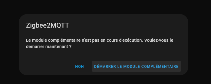

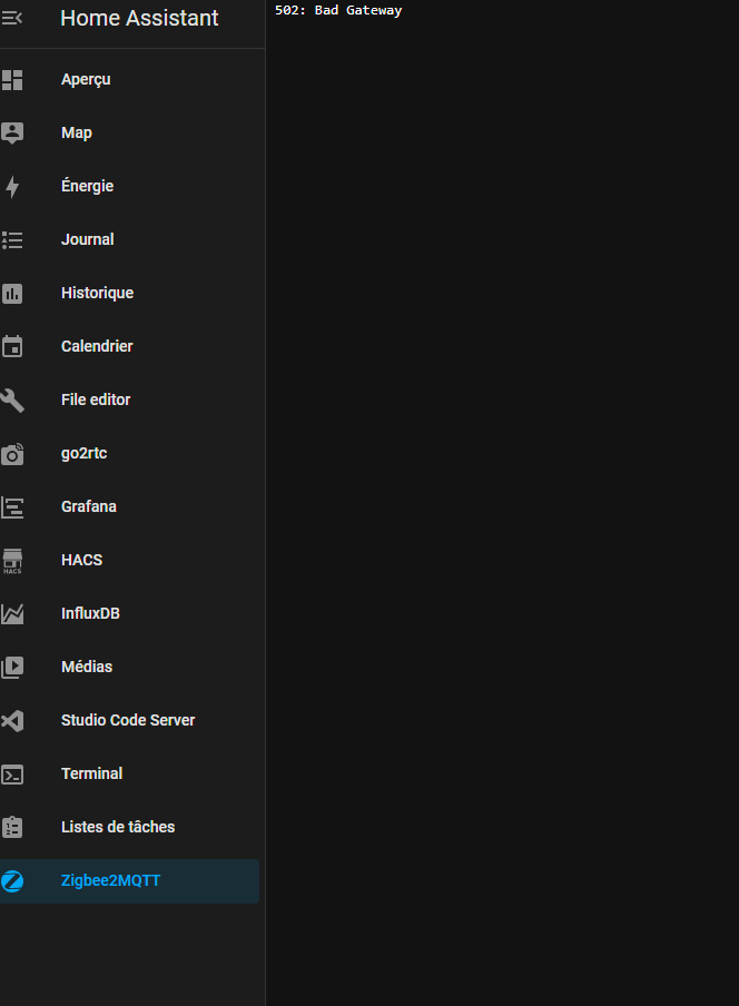

quand je clique sur zigbee2mqtt dans le menu de droite voici se que j’obtiens :
et quand je clique sur démarrer …

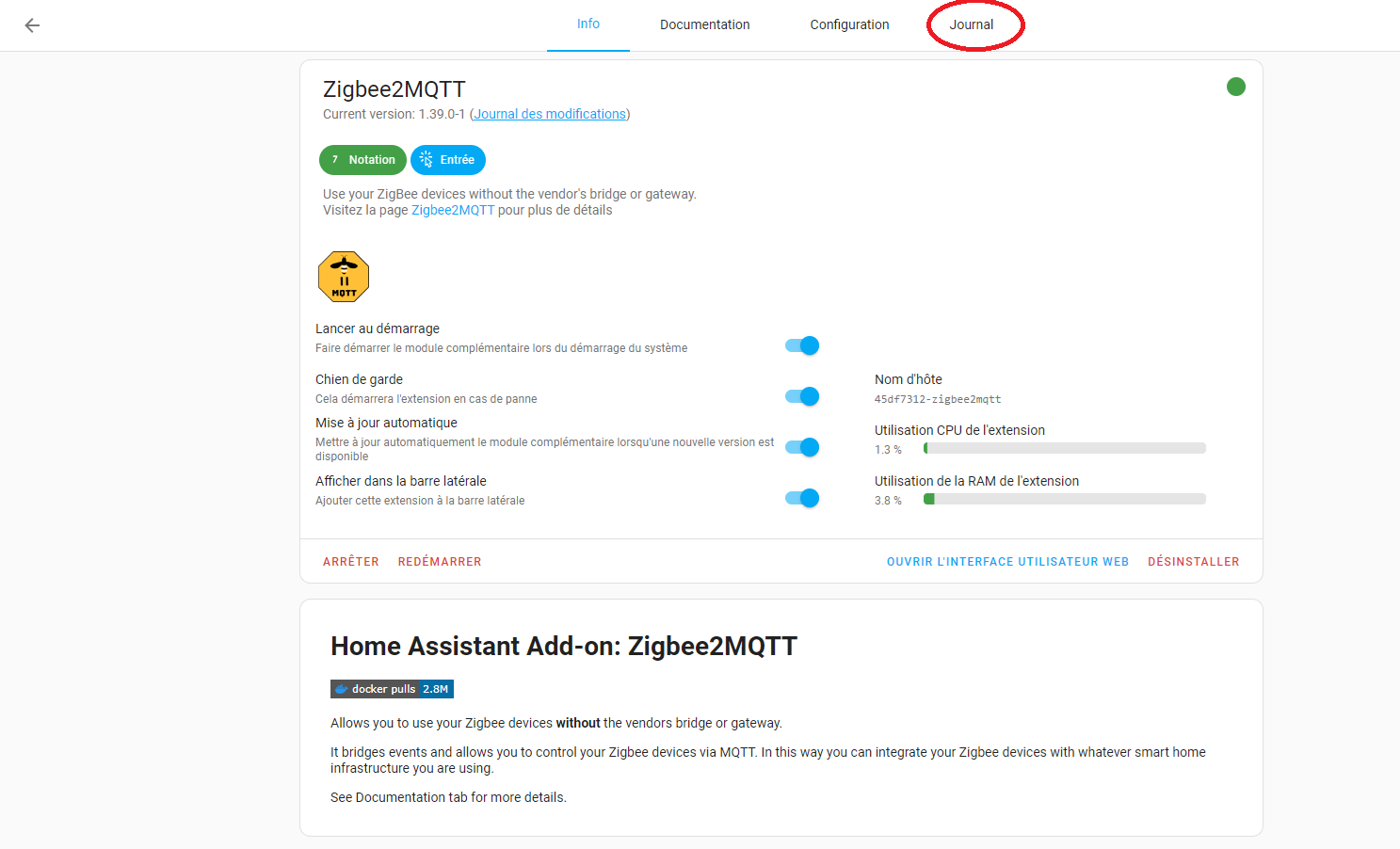

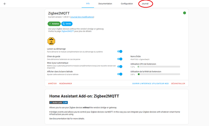

et pourtant en passant par les modules complémentaires il est bien démarré:
j’ai également cliqué sur redémarrer et rien y fait.

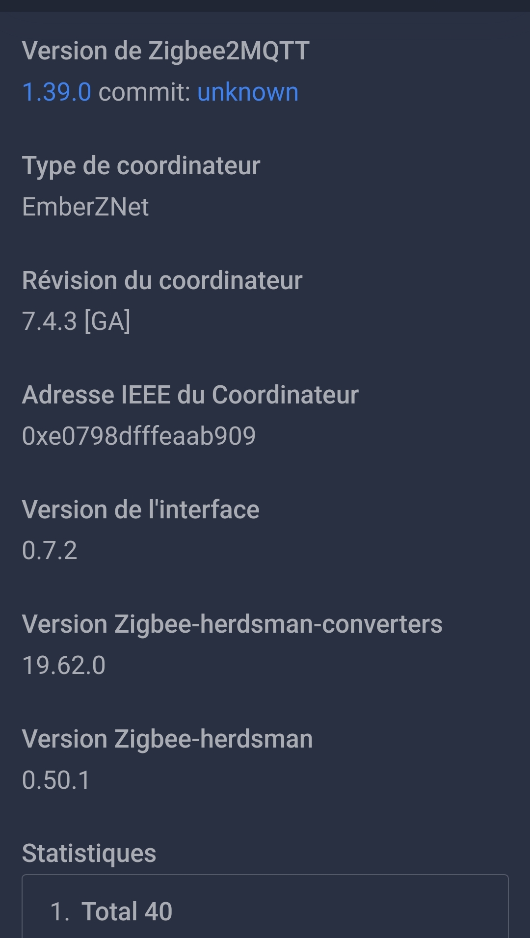

Il faudrait aussi préciser quelle type de coordinateur vous avez (Skyconnect, Sonoff Type P, Sonoff Type E) ?
Personnellement, j’ai une Sonoff Type P, j’ai fait la mise à jour hier mais pas de redémarrage de HA ni du RPI. Pour l’instant, pas de souci…
Sonoff type P pour ma part.
aucun PB, pas de message d’erreur dans les logs, ni coté Z2M.

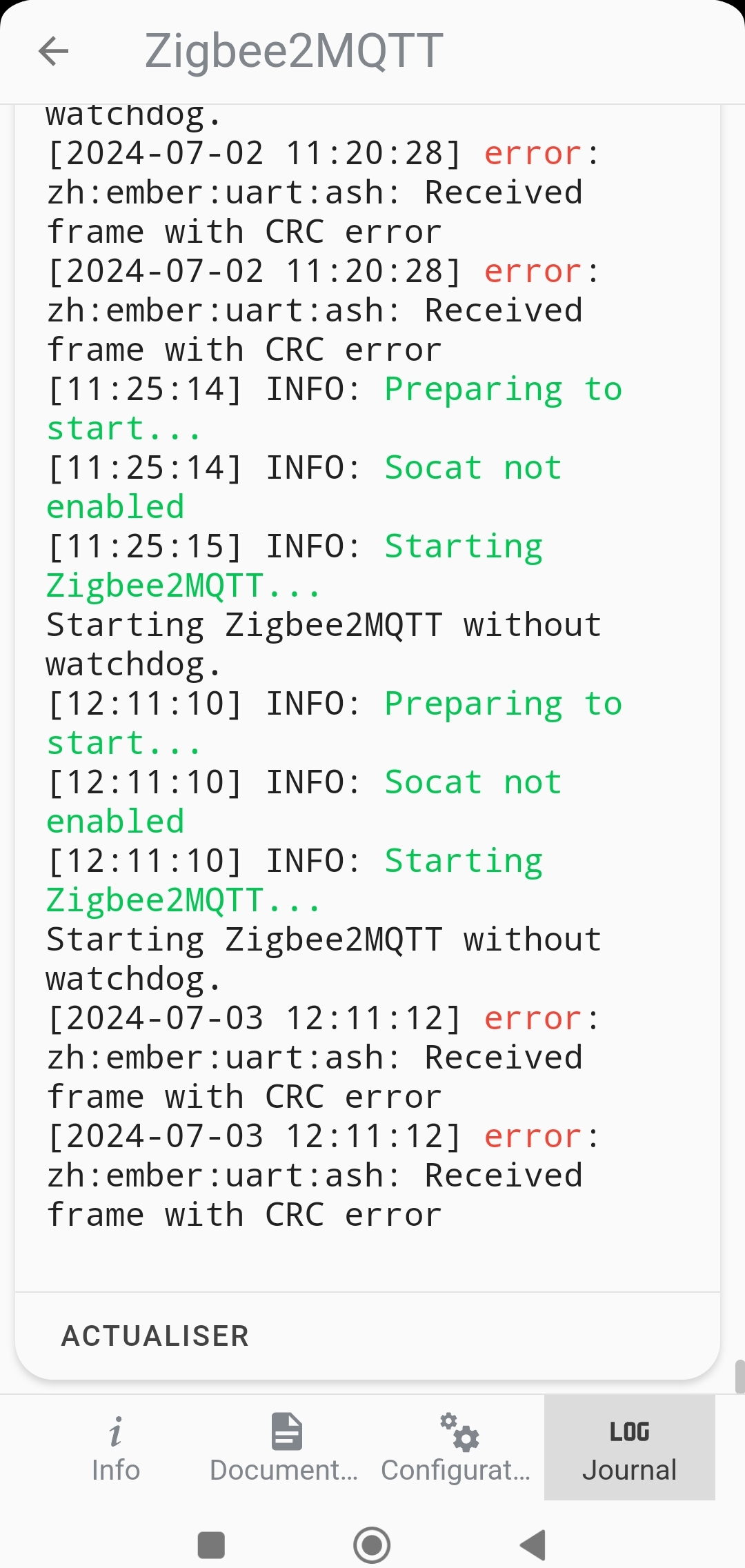

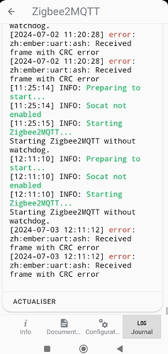

Sans copie des logs de Z2M, ça va être compliqué. Le « 502: Bad Gateway » apparait quand tu cherches à accèder à l’interface de Z2M alors que le démarrage de l’add-on n’est pas terminé (ou alors s’il y a un plantage), d’où l’intérêt des logs.
Sur ta capture @Bydoochons il semble que le démarrage de Z2M ne soit pas achevé :
