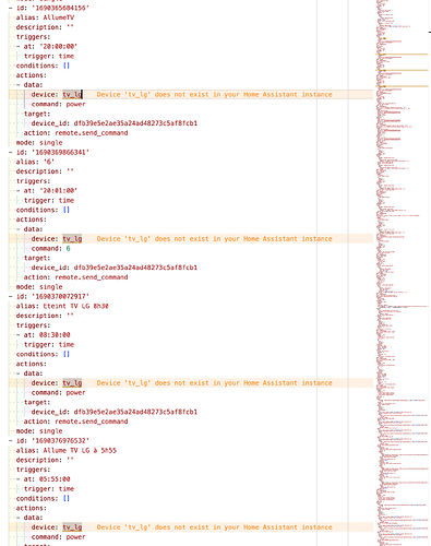

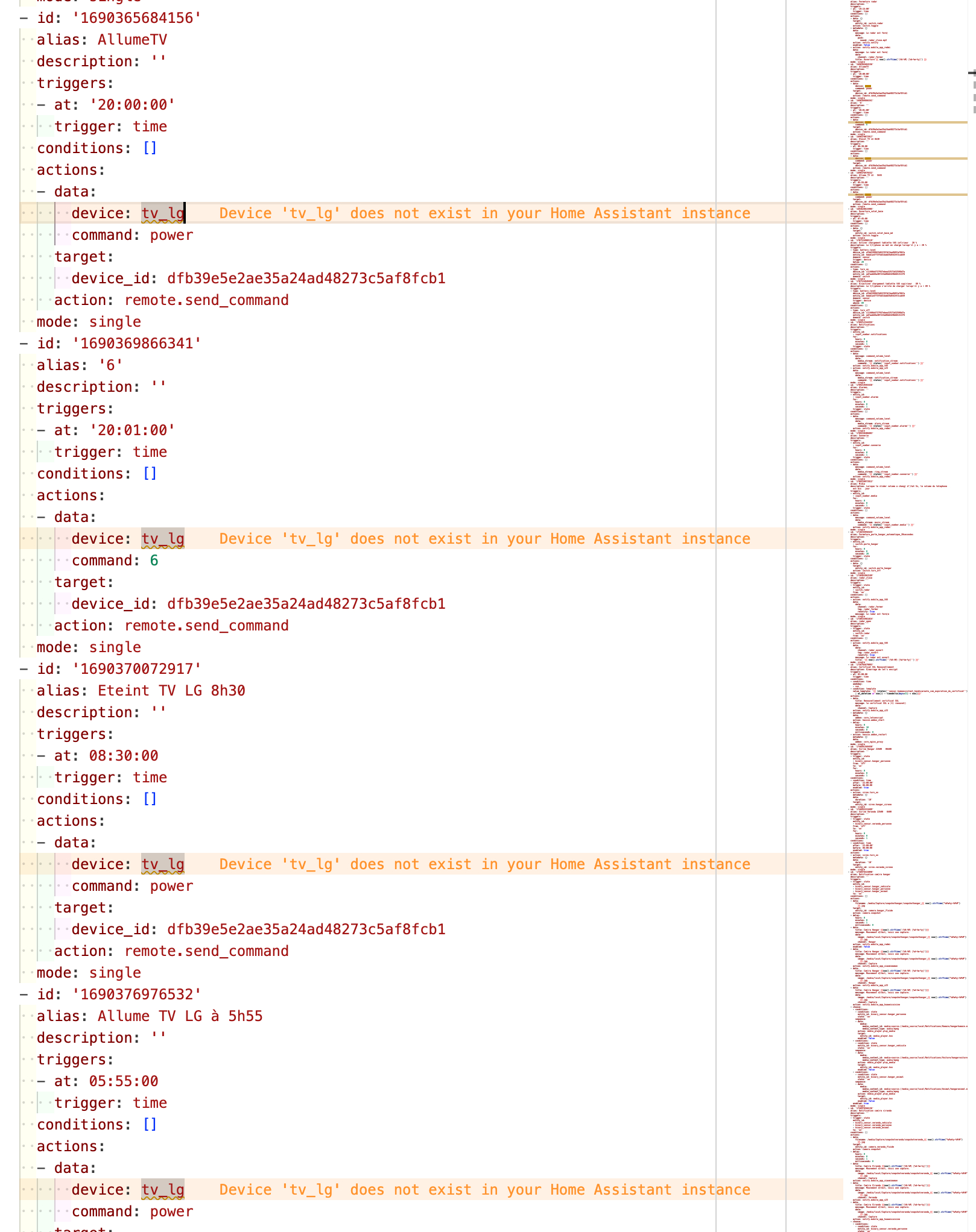

Dans mon dossier automatisation.YAML j’ai 4 automatisation qui ont un message d’alerte en orange.
- id: '1690365684156'
alias: AllumeTV
description: ''
triggers:
- at: '20:00:00'
trigger: time
conditions: []
actions:
- data:
device: tv_lg
command: power
device_id: dfb39e5e2ae35a24ad48273c5af8fcb1
action: remote.send_command
- id: '1690369866341'
alias: '6'
description: ''
triggers:
- at: '20:01:00'
trigger: time
conditions: []
actions:
- data:
device: tv_lg
command: 6
- id: '1690370072917'
alias: Eteint TV LG 8h30
description: ''
triggers:
- at: 08:30:00
trigger: time
conditions: []
actions:
- data:
device: tv_lg
command: power
- id: '1690376976532'
alias: Allume TV LG à 5h55
description: ''
triggers:
- at: 05:55:00
trigger: time
conditions: []
actions:
- data:
device: tv_lg
command: power
Si je comprends bien le message, il y aurait une erreur avec le nom de la device !
Cependant elle s’appelle bien tv_lg !

ce n’est pas un bug de VSCode ?

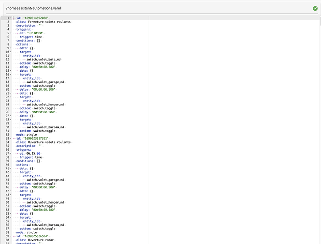

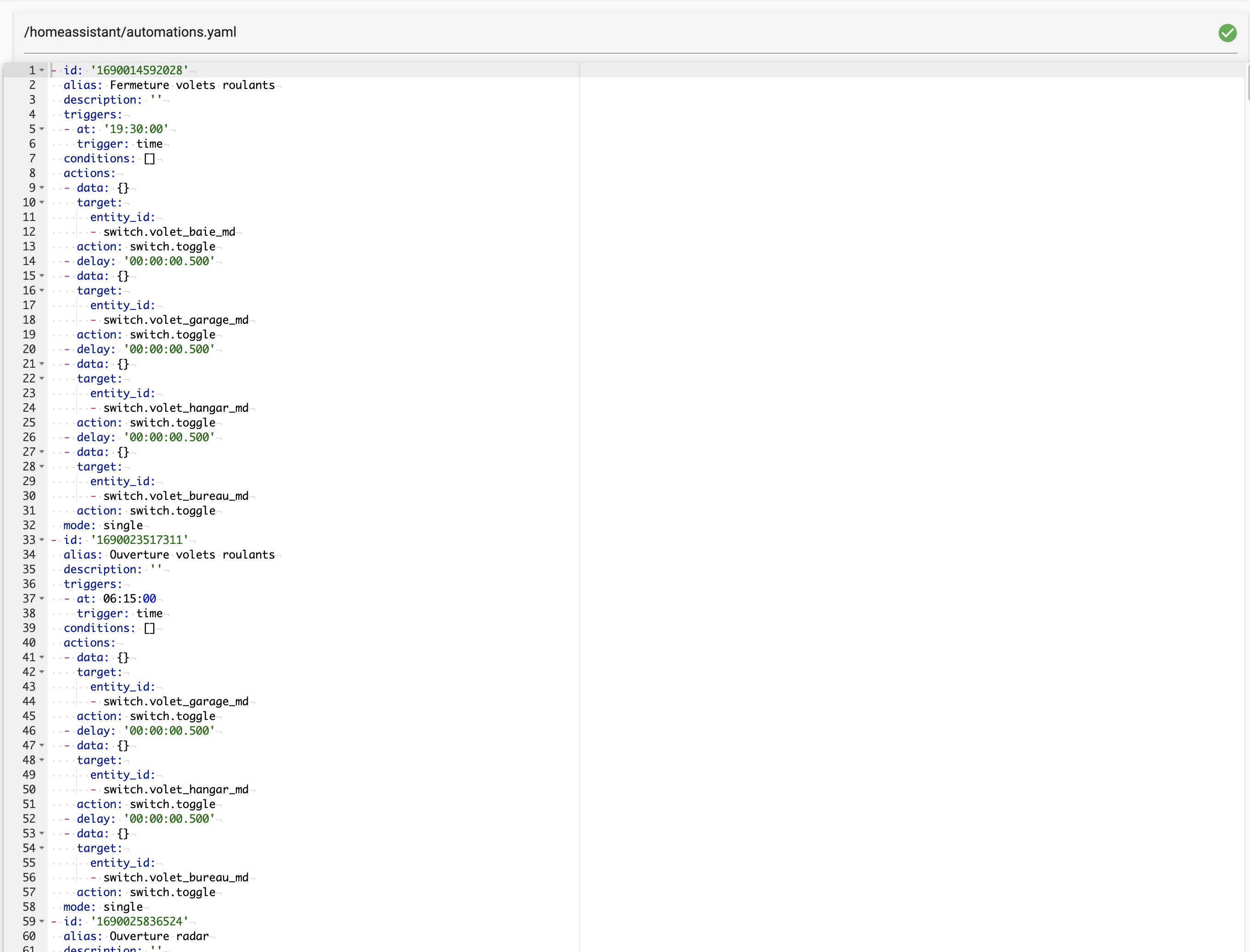

tu as essayé avec File Editor ?
sg72
Mars 15, 2026, 10:02
3
Avec File editor il n’y a aucune erreur
Je crois qu’il y a une erreur dans l’extension de vscode, j’ai remarqué cela hier mais pas regardé s’il y avait une maj.
ca fais un moment qu’il y a des bug sur VSCode.
