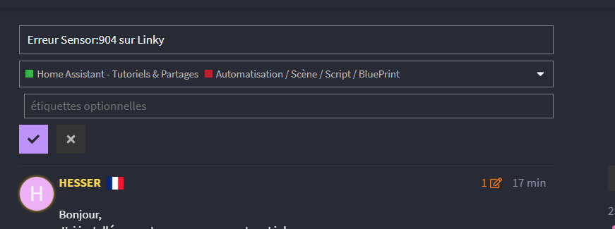

Salut @Hesser
Pourquoi mettre ce sujet dans la catégorie de tutoriels ? Il s’agit d’une demande d’aide et non d’une proposition de solution. non ?

Désolé de l’erreur.
Comment déplacer le sujet???
Et dans quel rubrique le mettre?
Oui, edite ton titre, ça donne accès à la catégorie également
