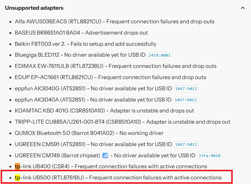

tu n’as pas choisi la bonne clé Bluetooth :confused:
Il fallait regarder dans la liste des clés Bluetooth recommandé.
Je ne l’avais pas vu cette liste. J’ai demandé à droite à gauche des clés qui fonctionnaient mais je n’avais pas eu de réponse…
Merci pour ton retour, je vais voir pour renvoyer celle là et en reprendre une autre.
Y’a une liste de ceux qui fonctionnent ? T’as trouvé la liste où ?
dans la doc :
Tu as plusieurs listes suivant le chipset.
