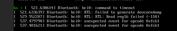

J’ai ça dans la console de la VM :
Je ne sais pas comment l’interpréter mais ça sent pas bon…
Regarde le gain db sur un objet qui bouge pas entre la nouvelle et l’ancienne antenne.
Tes log montre des problème de communication avec la clef mais c’est conté materiel pas au niveau des ondes.

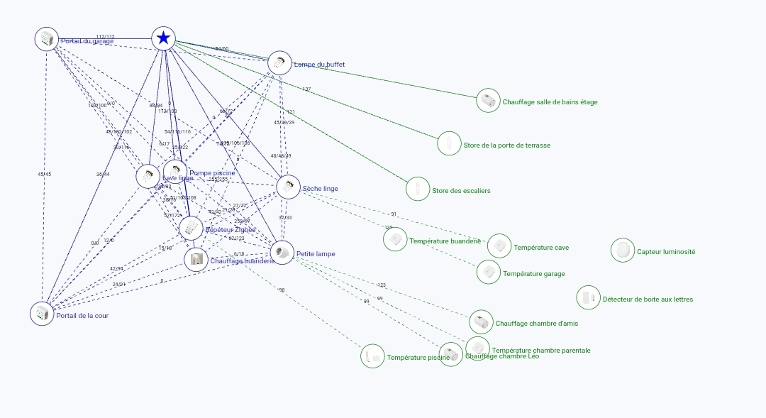

Oui sauf que j’ai un appareil récalcitrant (capteur boite aux lettres) qui ne veut plus s’apairer au réseau maillé. J’ai pourtant tenté de l’apairer avec le routeur le plus proche mais cela ne semble pas lui plaire. Pour info, j’ai changé la pile il y a 5 mois…
Boite a lettre = cage de faradeay.
C’est quoi ton capteur et ton routeur le plus proche ?
En tout les cas ça s’améliora pas en changeant l’antenne.
Tu as une solution qui vient d’être postée là par exemple :

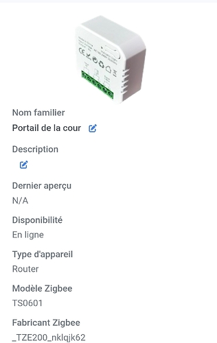

C’est un capteur d’ouverture Aqara avec un routeur (ouverture portail) à 5 m environ
Et le routeur c’est quoi ? Si tu laisse ta porte de boite au lettres ouvertes tu récupères le capteur ?
Quoi qu’il arrive c’est un problème de portée.
C’est celui-là :
Pour info cela marche pendant plusieurs mois sans problème et au bout d’un moment il sort du réseau
Il pert en puissance en même temps que la pile.
Mon expérience très empirique m’a appris que les équipements des marques chinoises qui s’affichent routeur ne font pas bien le boulot. Pire, elles bloquent les infos alors que d’autres équipements plus conformes à la norme feraient cela très bien quelques metres plus loin.
