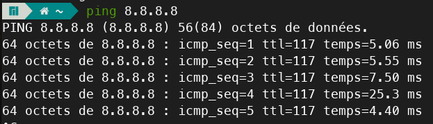

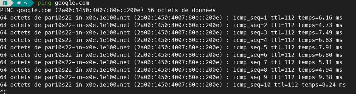

Alors pour la connexion internet, je suis ok.
Le Pc est branché sur un switch non paramétrable avec le pc sur lequel je suis entrain de te répondre.
Pour tester les DNS, je dois faire comment ?
c’est clairement un soucis de DNS vu le message
pour tester le dns un simple ping google.com doit te retourner une ip en reponse
pour tester ta connexion internet tu ping 8.8.8.8 qui doit te retourner une réponse

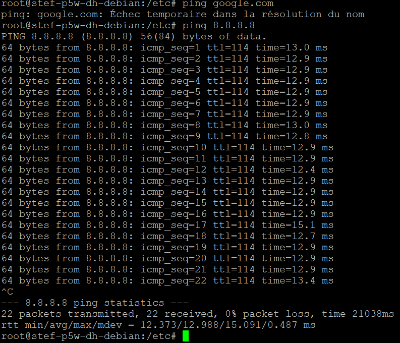

Hello Ddfdom,
Merci pour ton aide.
Alors sur les 2 requêtes, une réponse ne colle pas

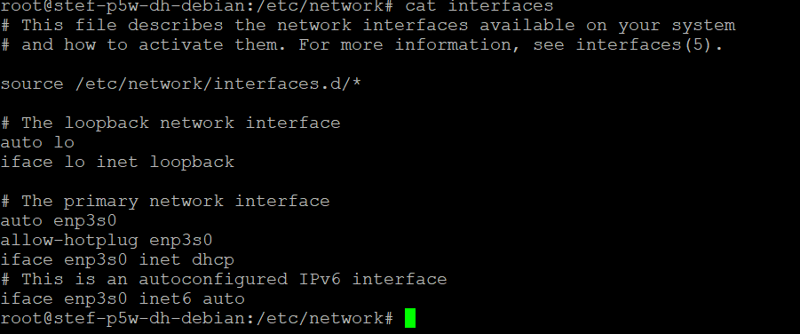

mais comment est donc configurée ton interface réseau quels sont les paquets installés qui peuvent modifier les DNS ?
a quoi ressemble ton fichier /etc/network/interfaces

Bon tu es en DHCP donc ça devrait remonter via ton serveur DHCP (comme c’est le cas avec ton ip)

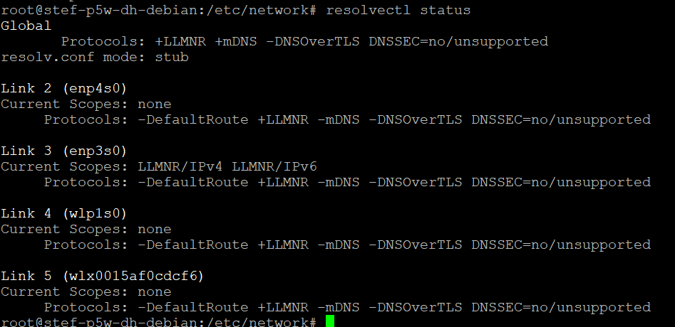

D’ailleurs que te donne resolvectl status

Merci à toi, on avance !! Mais moi je ne sais plus comment ?
Pourtant mon fichier interfaces semble correctement configuré ?
# This file describes the network interfaces available on your system
# and how to activate them. For more information, see interfaces(5).
source /etc/network/interfaces.d/*
# The loopback network interface
auto lo
iface lo inet loopback
# The primary network interface
auto enp3s0
allow-hotplug enp3s0
iface enp3s0 inet dhcp
# This is an autoconfigured IPv6 interface
iface enp3s0 inet6 auto
