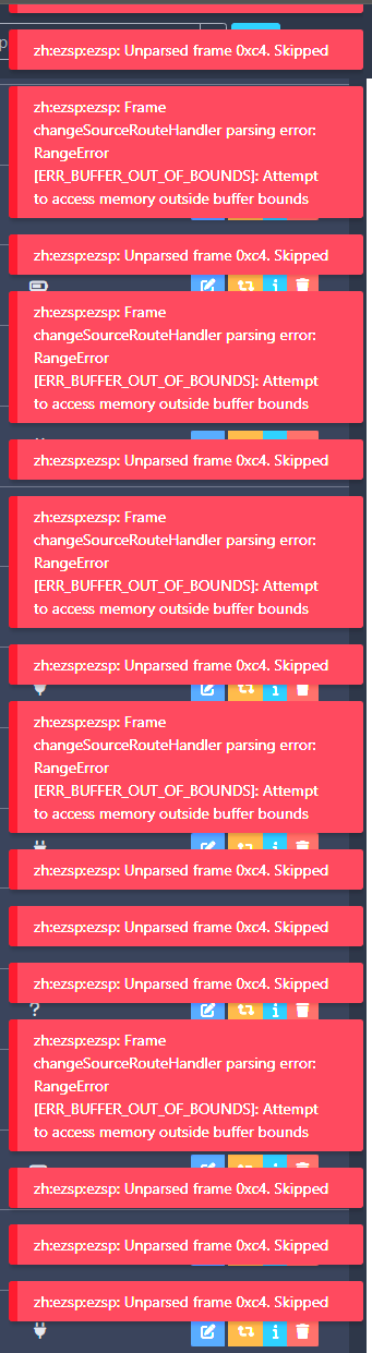

Je n’ai plus le message d’erreur du sujet après le déplacement de ma clé mais j’en ai un autre.
[2025-02-28 07:33:24] warning: zh:ezsp: ‹ ezsp › driver is deprecated and will only remain to provide support for older firmware (pre 7.4.x). Migration to ‹ ember › is recommended. If using Zigbee2MQTT see Improved Ember (EZSP) driver (experimental) · Koenkk/zigbee2mqtt · Discussion #21462 · GitHub

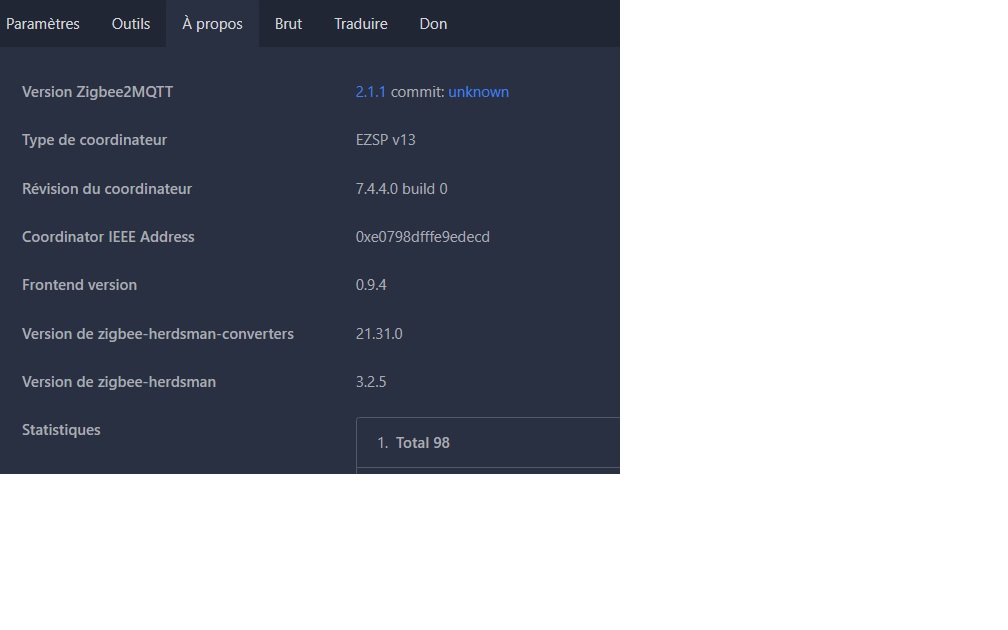

D’après ce que je comprends, il me conseille de passer à ember. Mais j’avais fais le necessaire pour y passer.
Voici ma version
tu as bien adapter: ember dans la configuration du serial ?

C’est tout bon.
J’avais bien mis « ember » dans le fichier config yaml mais j’étais toujours sous ezsp dans la config du module 2MQTT.
Je n’ai plus d’erreur.
