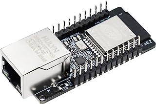

Bonjour, au cas où … si tu aime les cables, l’ESP existe en ethenet rj45
