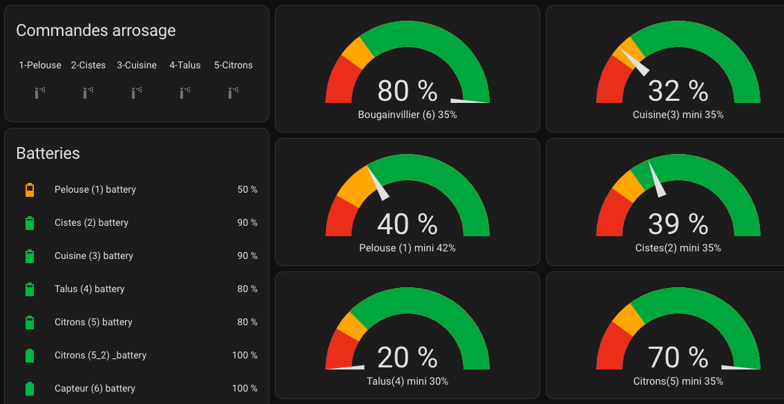

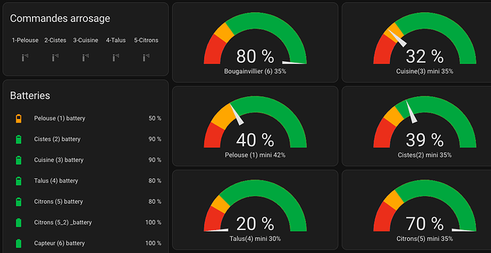

Ma solution: j’ai utilisé un module d’arrosage RainBird RZXe +module wifi, installé il y a 2 ans, avec 5 spinklers (6 disponibles), désactivé toutes les programmations et intégré dans HA via son adresse IP(intégration disponible).
Pour mesurer le taux d’humidité, j’utilise des capteurs zigbee tuya GXM01 compatibles MQTT (13 euros pièce environ chez les chinois).
Ils sont gros et moches mais fonctionnent plutôt bien. Le principal souci tient à la consommation un peu élevé en piles (AA). l’idéal serait d’avoir des capteurs capacitifs de ce type:
Capteurs mais le vendeur russe a fait un break…
Pour déterminer l’arrosage nécessaire, une automation fondée sur le taux d’humidité.

Le tableau de bord:

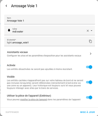

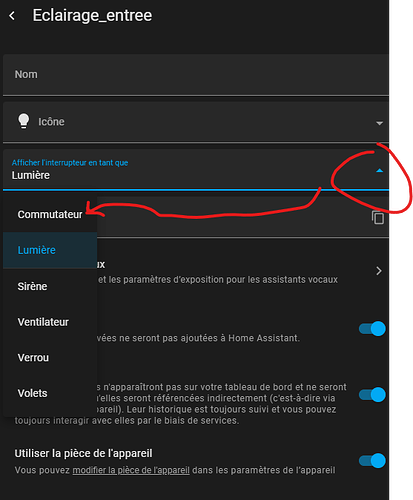

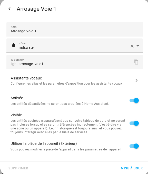

J’ai opté pour l’intégration Irrigation-V5, que j’essaie de paramétrer depuis ce matin…
Mon problème:
Le module 4ch est détecté comme light.arrosage_xxx, et alors que je devrais exposer un switch.
Le paramétrage d’ Irrigation-V5 nécessite d’exposer des switch. et ne reconnais pas le module de commande, de fait.
Comment je peux changer le device_type à chaud ?
Sinon dois je changer d’intégration, et du coup laquelle privilégier ?

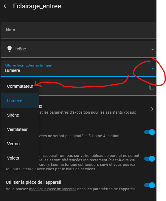

tu dois pouvoir utiliser les helpers pour convertir
je n’ai pas cette option dans mon paramétrage:

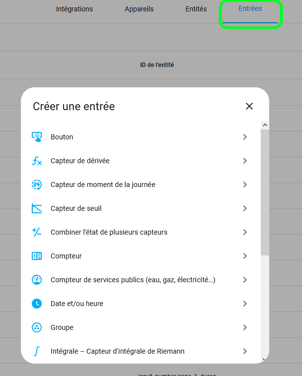

Regarde du côté des entrées ha. Ajouter puis helper de mémoire…
dans la version française, les Helpers sont traduits par Entrées
J’en ai tenté quelqu’un, entre autre Intérupteur, mais ça créé un input_boolean.xxx qui ne correspond pas à ce que je recherche.
On peut aussi assez facilement transformer un switch vers fan / light / cover / siren / etc…mais du coup pas l’inverse.
Dans ton exemple @Pulpy-Luke tu as choisi quelle Entrée ?
Sinon il n’existerait pas un moyen plus hard de déclarer un module à l’appairage et éviter la classification automatique de ZHA, pourtant le quirk détail bien du switch de partout, pourquoi il le classe en light… ?
C’est bon, j’ai trouvé !!! :sweat_smile:
https://www.home-assistant.io/integrations/zha/#modifying-the-device-type
Modifying the device type
As not all device manufacturers follow the Zigbee standard, at times a device can be incorrectly classified. For example, a switch could be classified as a light.
To correct the device type, also called domain, add the following to your configuration.yaml and restart Home Assistant:
zha:
  device_config:
    84:71:27:ff:fe:93:17:24-1:    # format: {ieee}-{endpoint_id}
      type: "switch"              # corrected device type
YAML
{ieee} is the device hardware address which can be read from the Home Assistant UI when looking at Device info. From device info, you can find the {endpoint_id} by viewing the Zigbee device signature.

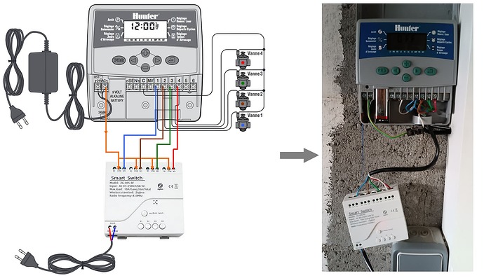

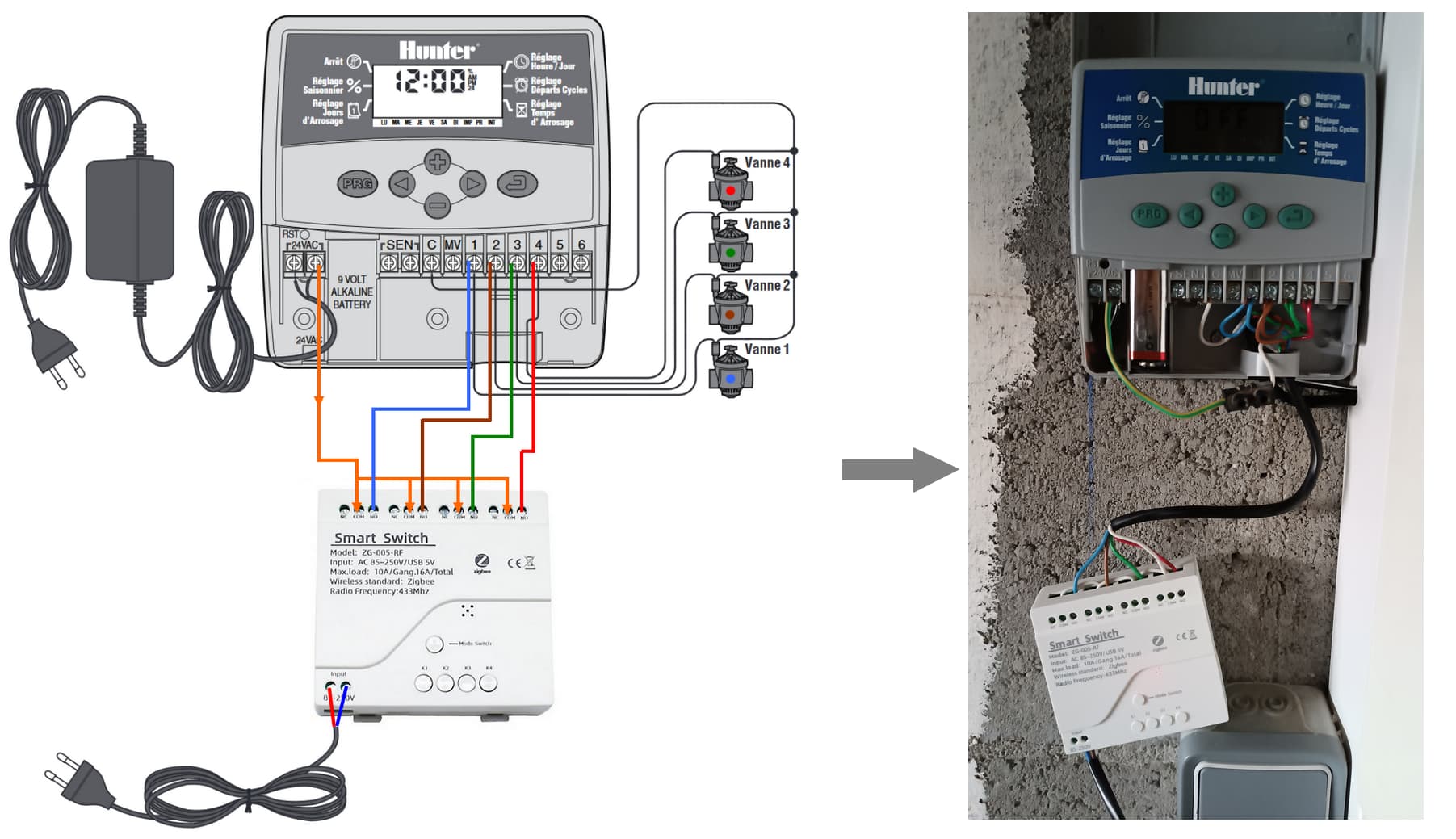

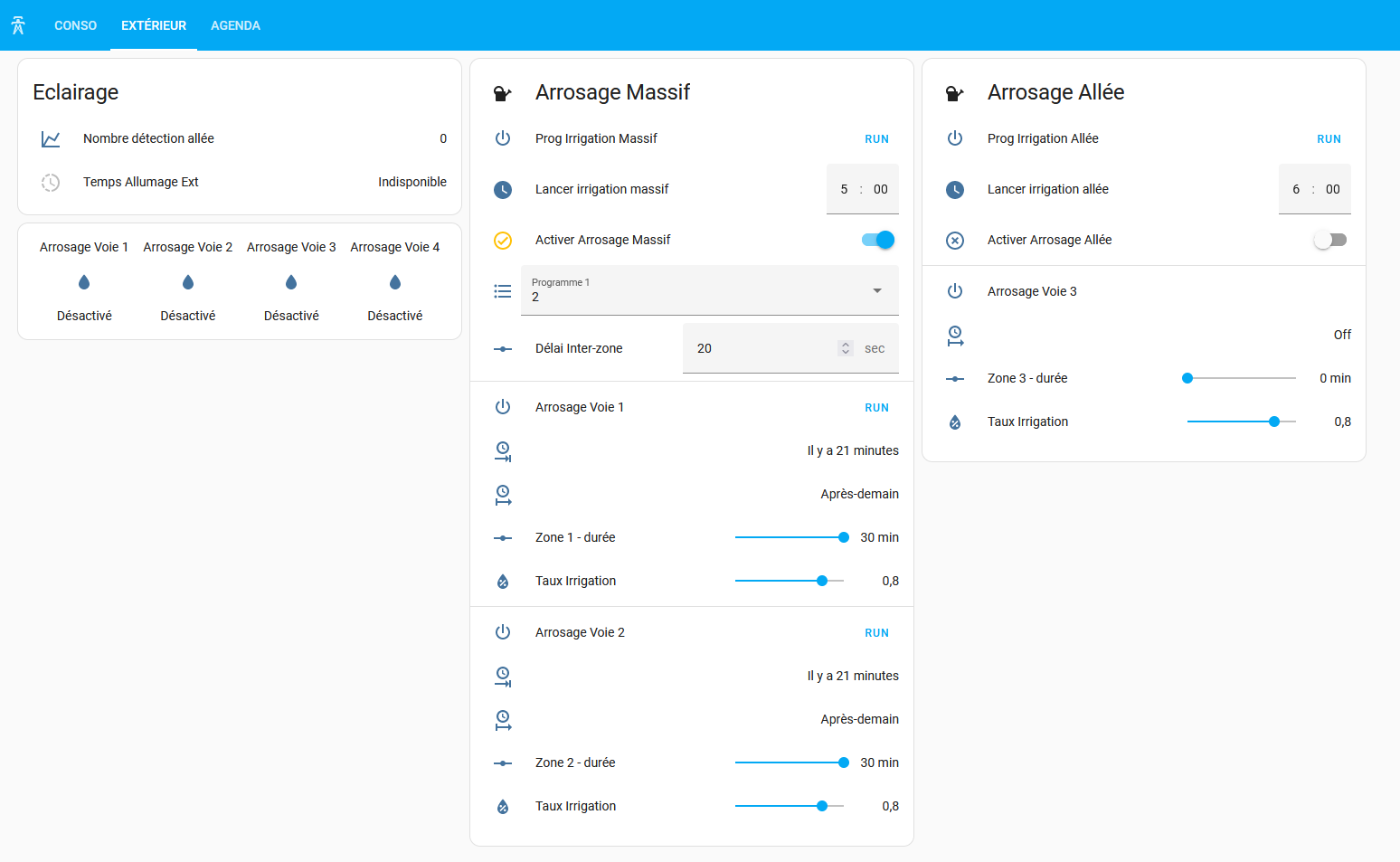

Voici le résultat après 1 journée de test, raccordement, paramétrages en tout genre, ça ressemble globalement à ce que je voulais faire :ok_hand:
La logique de raccordement en parallèle, la voici:
Sur ce point j’ai été trop vite, je voulais raccorder l’alim du module 4ch en parallèle du programmateur Hunter. Il fallait que je commande le modèle 7-32v, et pas 85-250v, dommage.
Coté programme j’ai donc opté pour Irrigation-V5 + Irrigation Card
J’ai créé 2 programmes (je n’ai que 3 électrovannes actuellement):
1er programme avec 2 zones (voie 1 + voie 2), appelé Massif
2eme programme avec 1 zone, appelé Allée
Ce que je trouve bien avec le programme à 2 zones c’est qu’il les lances l’une après l’autre
J’ai aussi choisis d’ajouter un Taux unique d’irrigation et je joue sur lui seul pour varier les temps prédéfini par zone. Seul truc dommage, il faut créer un input.number de 0 à 1, alors que j’aurais préféré de 0 à 100, avec une unité en %, mais bon pas grave.
