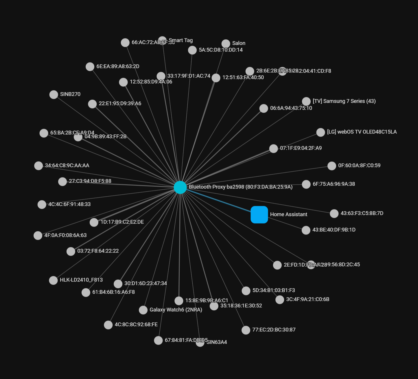

Reste à interpréter les informations fournies :
Quelle belle galaxie ! Mais j’ai un peu de mal à retrouver mes petits.
Il m’a trouvé certains objets comme mes TVs, ma montre Galaxy Watch, des tags bluetooth, mais par exemple pas mon smartphone.
Comment comprendre les données affichées .
Les codes affichés correspondent à des adresses mac des objets ?
Je ne vois pas autant d’objets Bluetooth dans la maison.

ça peut capter des objets Bluetooth de voisin ![]()
le mobile en bluetooth, ça ne fonctionne pas. Il faut passer par l’intégration beacon et activer le capteur beacon sur l’application Home assistant. Tu as des sujets qui le traite.
utilise l’application sur mobile Bluetooth scanner discover., ça permet de scanner les appareils Bluetooth et d’avoir des informations.

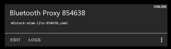

Dans le dashboard ESPHome, puis sur ton esp tu fais edit
Mais il vaut mieux , ajouter ton esp dans le dashboard ESPhome, puis éditer le code et le flasher.
Voici le code :

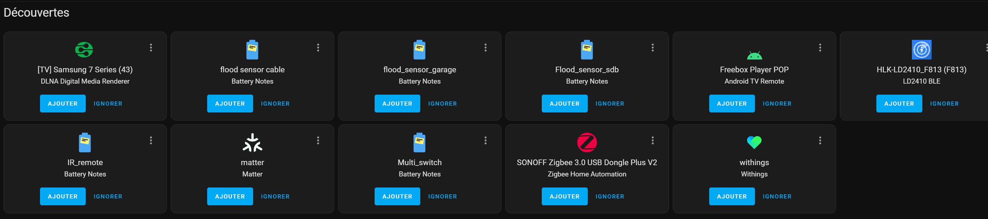

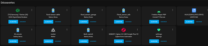

J’essaye toujours de comprendre l’utilisation de ESP Bluetooth Proxy que j’ai installé sur un ESP32.
Dans les intégrations j’ai un chapitre DÉCOUVERTES (que je n’avais pas noté)
Est-ce lié à ESP Bluetooth Proxy ?
La plupart de ces devices sont des devices ZIgbee (sauf TV) : flood sensor, multi switch, IR remote.
Par contre je ne vois aucun des devices que je m’attendais à trouver : smartphone, tablette, watch…
Certains équipements (TV LG, tags) apparaissent dans la visualisation Bluetooth mais n’apparaissent pas dans Découvertes…
Je n’ai sans doute pas tout compris sur l’utilisation de cette fonction
Appart le LD2410 en Bluetooth, le reste n’a rien avoir.

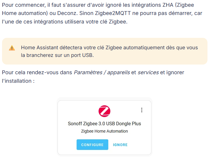

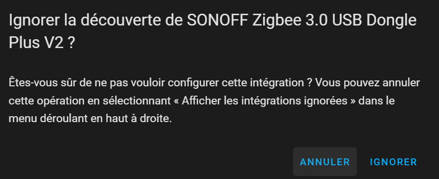

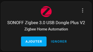

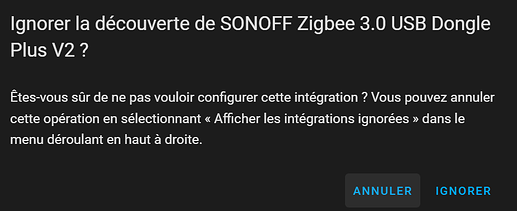

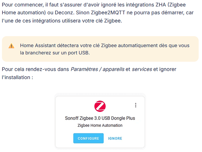

Sujet différent, tu utilises Zigbee2MQTT ?
car je vois une proposition de ZHA, qui n’est pas ignoré :

J’utilise Z2M mais je n’ai certainement pas enlevé ce qui est relatif à ZHA (où ?)

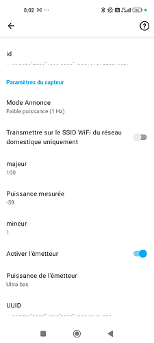

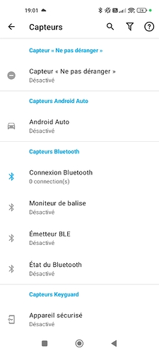

oui, tu as le bluetooth, sur mobile ou tablette, mais il ne fonctionne pas avec Home assistant.
Si tu veux tracker le mobile ou tablette en bluetooth, il faut passer par une application ibeacon.
L’application Home assistant, intègre des capteurs ibeacon. Il faut activer le capteur .
Va dans l’application companion et dans paramètres / application companion.
Va dans gérer les capteurs et active le capteur émetteur bluetooth.
Puis récupérer le UUID
et installer sur HA l’intégration ibeacon tracker ( dans appareils et services ) et configurer le UUID donné par l’application ha companion.
Aucun risque par rapport à mes devices Zigbee?

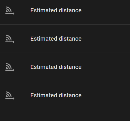

Pour le Bluetooth j’ai fait la manip mais j’ai des résultats surprenants :
Pour mon Smartphone S24+ j’ai plusieurs Estimated Distance…en fait j’ai compris ça s’incrémente avec le temps ?
Quelle distance est mesurée ? Entre mon S24+ et mon ESP Bluetooth Proxy ? Ils sont à 50 cm et affiché…8m.
Il faut que je me penche sur le fonctionnement du Bluetooth !
Si tu utilise Zigbee2MQTT et que les appareils sont appairer dessus. Aucun soucis a ignorer l’installation de ZHA
