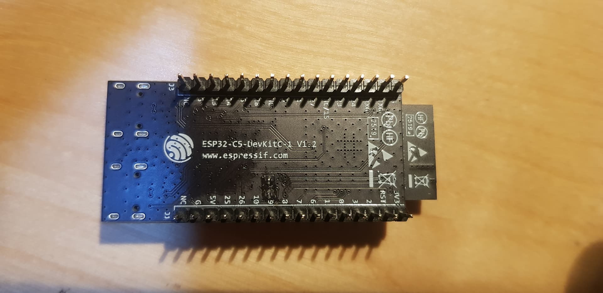

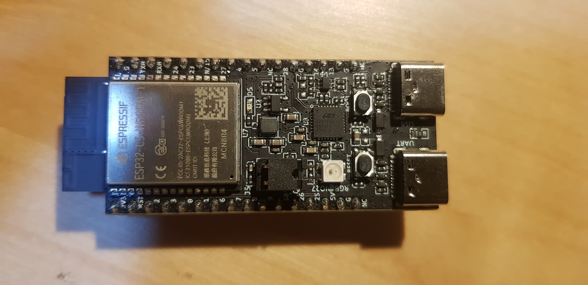

Partage une photo de ton ESP32 , Le C5 offre 8 Mo de flash externe et 4 Mo de PSRAM, et à en général 2 circuit d’antennes distincts, si c’est le cas, ton Esp32-C5 n’est pas officiellement supporté par ESPHome.
Même si tu mets board: esp32-c6-devkitc-1 dans le YAML, ta puce est matériellement différente.

Bonjour hackdiy, je te joins des photos de l’esp, j’étais persuadé d’avoir lu C6 en petit quelque part sur la carte mais j’ai du rêver. Donc déjà, ca explique pourquoi en mettant C6 ca ne fonctionne pas en effet. Pourtant sur le site d’esphome l’esp32-c5 fait partie de la liste des configuration variable.
Je vais faire un test en le saisissant à la main moi même dans le yaml
Edit : bon je ne trouve pas le C5 dans la liste des board…

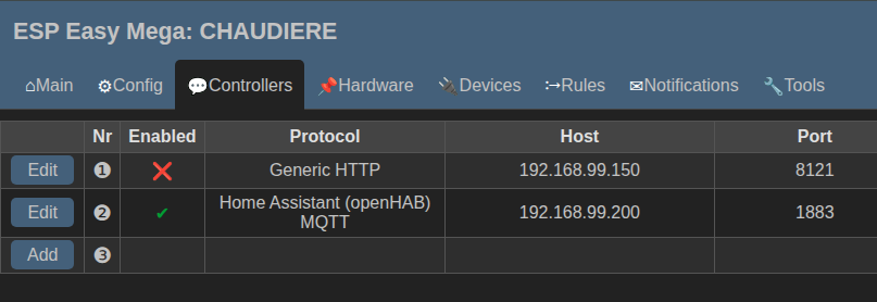

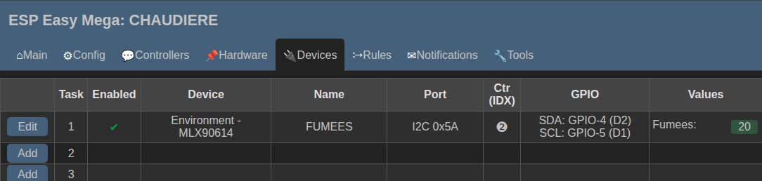

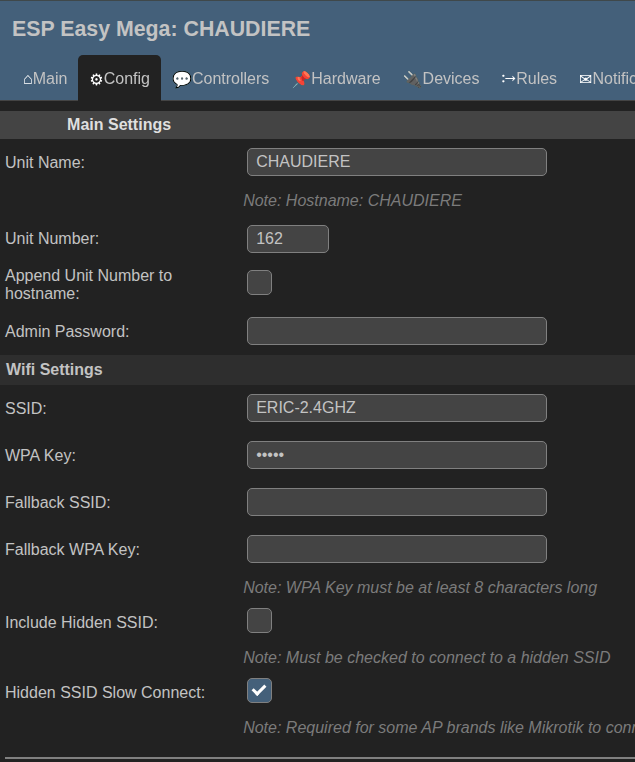

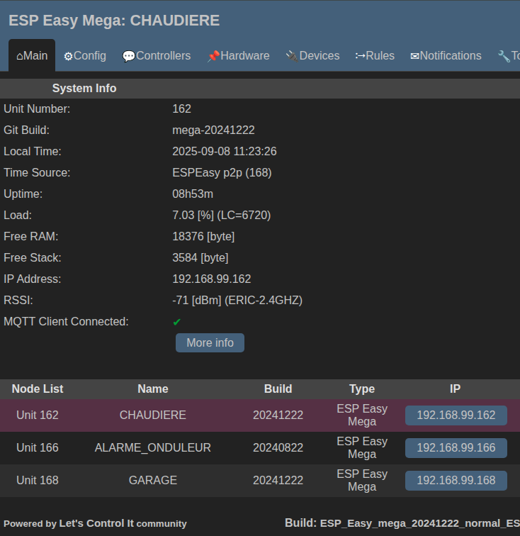

Oui…. Tu installes espeasy, tu paramètres ton esp comme tu veux c’est super simple et tu peux voir le résultat des capteurs immédiatement..,pour moi, ça m’a toujours sembler plus simple que ESP HOME. De plus avec ESPEASY tu peux par exemple envoyer les données des capteurs vers plusieurs serveurs domotique, par exemple JEEDOM et HOME ASSISTANT en MQTT.
Je te donne un exemple ci-dessous d’un capteur qui est sur ma chaudière :
la page “main” ou l’on voit également les autres ESP en ligne…
la page WIFI
la page des contrôleurs (dans cet exemple le JEEDOM est désactivé)
La page device (dans ce cas un capteur de température infra rouge) et l’on peut lire immédiatement le résultat 20 degrés.
Tu trouvera sur le web beaucoup de tutos sur comment FLASHER un ESP. Je te donne un exemple avec un ESP8266 mais ESP32 c’est pareil !
https://opendomotech.com/creer-des-objets-connectes-esp-easy/
Par la des infos
Dernier point, tu peux installer MQTT explorer pour visualiser les trames envotées par l’ESP à HA. https://mqtt-explorer.com/
je reste à ta disposition :wink:

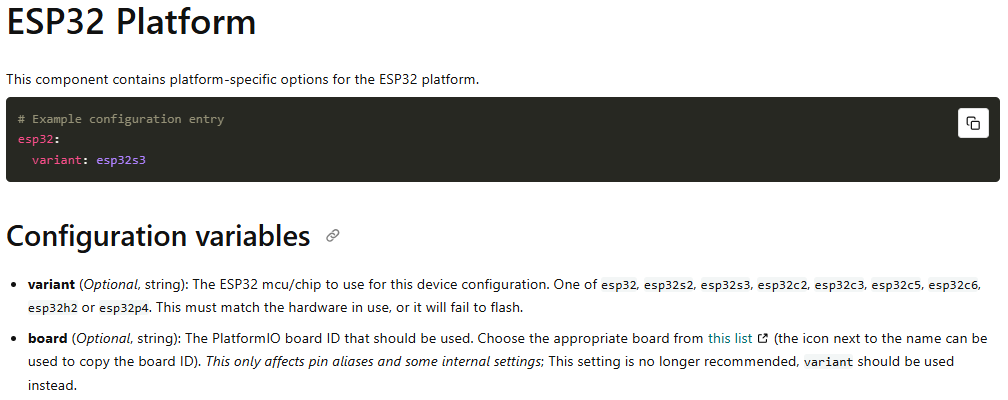

Je viens de tomber sur ce lien ou ESPHome inclut désormais un support initial du Esp32‑C5 , même si c’est encore expérimental, certaines fonctionnalités ou composants peuvent ne pas encore fonctionner, mais cela devrait s’améliorer lors des versions à venir.
Voici la motif à faire dans ton fichier .
esp32:
  board: esp32-c5-devkit
  variant: esp32c5
  framework:
    type: esp-idf
En théorie, presque tout le matériel compatible avec ESP peut fonctionner avec n’importe quel firmware ESPHome, ESPEasy, Tasmota, à condition qu’il soit pris en charge par le firmware en question .

Vérifie la version ESPHome , si tu utilise une version antérieure à 2025.6.0 , mets à jour ESPHome.
