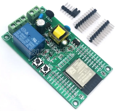

J’ai vu qu’il existe des board de ce type là mais qui n’ont pas de port USB comme ci-dessous.
Savez-vous comment il faut faire pour les programmer ? J’ai vu un tuto en passant avec un rpi ou un arduino…
Existe il des modules avec le port USB direct qui serait plus simple je pense.
Ayant des ESP32 d’avance, s’il existe des cartes avec les modules relay et qu’il ne faut juste rajouter l’ESP plugguer dessus, je suis preneur aussi :slight_smile:
Merci,
il existe un sujet plus ou moins identique
il faut brancher dessus un adaptateur USB / TTL.
c’est pas sorcier, mais il faut souder un minimum.
quand à trouver une carte de développement avec un emplacement pour un relais, ca existe surement dans un coin, mais à un prix certainement bien plus élevé.
Il faut juste souder un header série (la burn interface) puis connecter un adaptateur FTDI USB comme celui là DSD TECH SH-U09C2 Adaptateur USB à TTL Circuit intégré FTDI FT232RL intégré pour Le débogage et la Programmation : Amazon.fr: Informatique

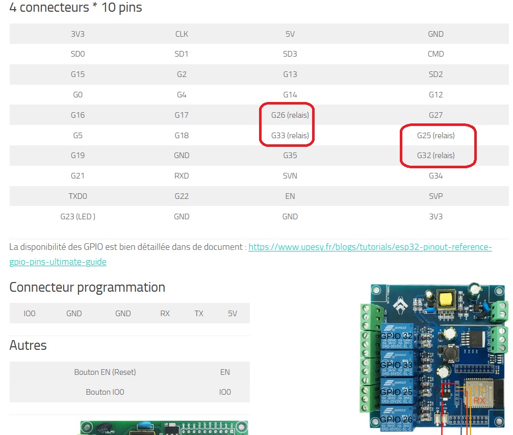

J’ai trouvé ce schéma, je ne sais pas dire s’il est juste mais à le lire on dirait que je pourrai avoir les autres GPIO à dispo (sauf 25-26-32-33 qui sont pour les relais)

J’ai peut être trouvé mes réponses, sur ces cartes il est possible de commander ces relais mais également mettre des capteurs sur les GPIO restants :
Exemple de code yaml également :
Sur l’exemple :
on voit bien la définition des GPIO 25 et 26 pour les relais
et on voit des capteurs/sondes sur les GPIO 27, 35 (input sensor lumière), 27(input DHT), 17 et 18 en input… mais là pas étudier plus que ça son script.

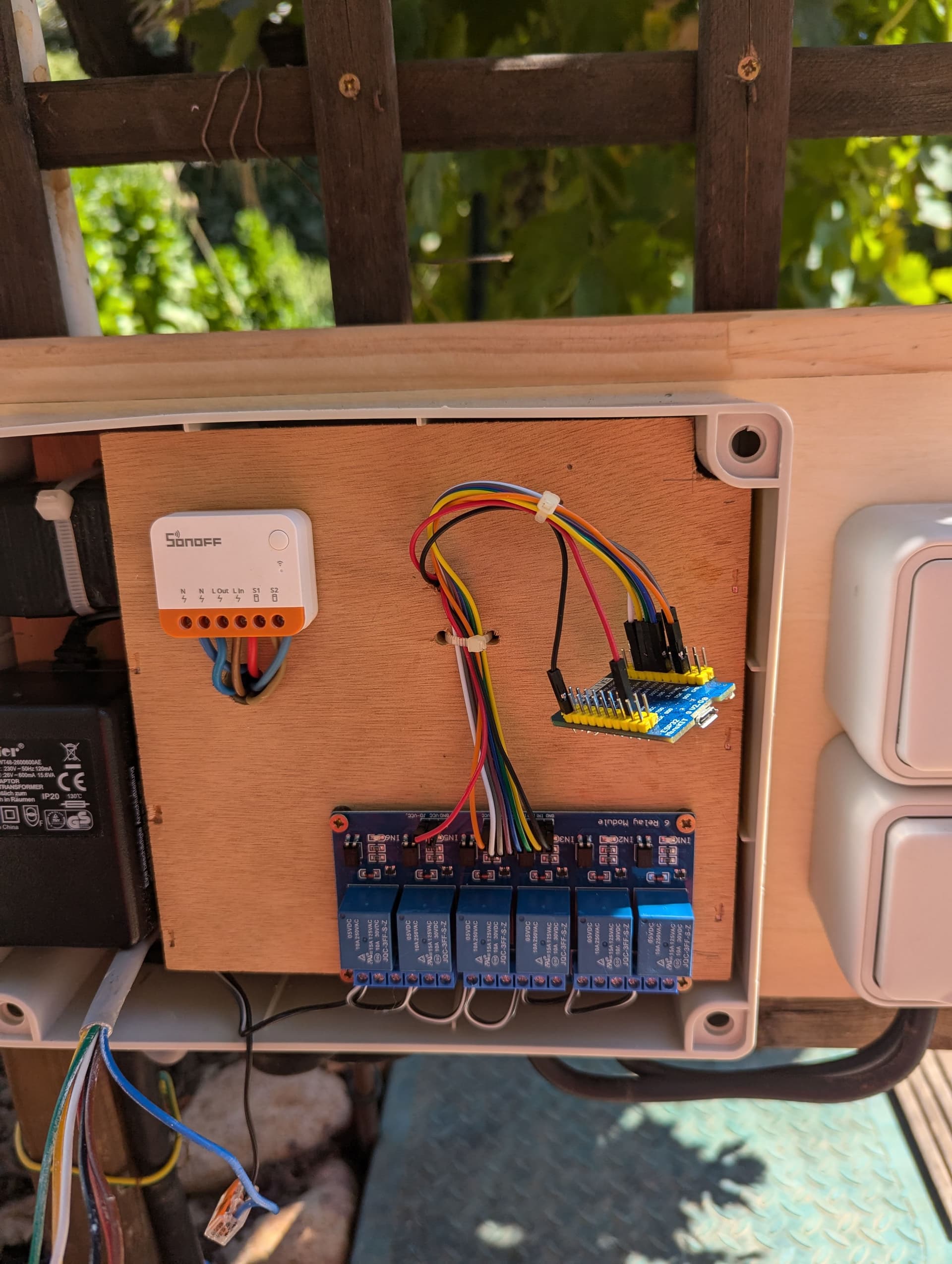

Moi j’ai ça par exemple pour mes vannes d’arrosage.
Lis mon message il viens de connecter sur les gpio avec des câbles dupont

Bonjour j’utilise pas mal de carte comme ton premier post et ça marche très bien. Pour y mettre esphome il faut en effet un convertisseur série/ USB. Après tout se fait en wifi. Ce module possède tout plein de gpio pour y mettre des sondes de température dht ou ds18b20, piloter un ventilateur avec sa sortie pwm… ( j’ai remplacé la carte de la.vlc double flux avec ce type de carte), j’ai même réparer un robot de piscine avec, et aussi une wallbox diy!
L’alimentation intégré est appréciable, directement du 230v sur certain modele.
Ça a l’air d’être le cas, 230Vac direct en effet.

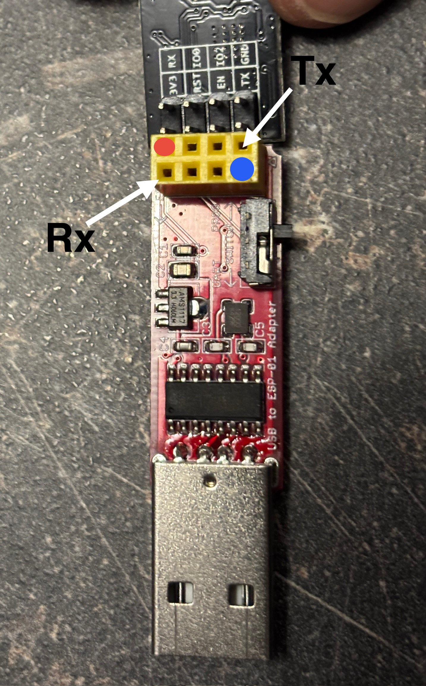

Voici le convertisseur usb/serial que j’ai
Il a bien un pin Rx et Tx mais il est aussi spécifié que c’est pour un esp01…
Je ne sais quoi en penser du coup.
