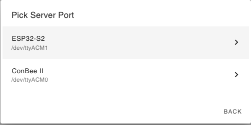

Message après plusieurs tentatives de 0 / reset / 0
Peut-être que je ne fais pas la séquence correctement…
  • avant de cliquer sur le port qui apparaît, je maintiens 0, j’appuie sur reset et je relâche reset (le port disparaît le temps de l’appui sur reset)
  • quand le port réapparaît, je clique dessus et je relâche 0

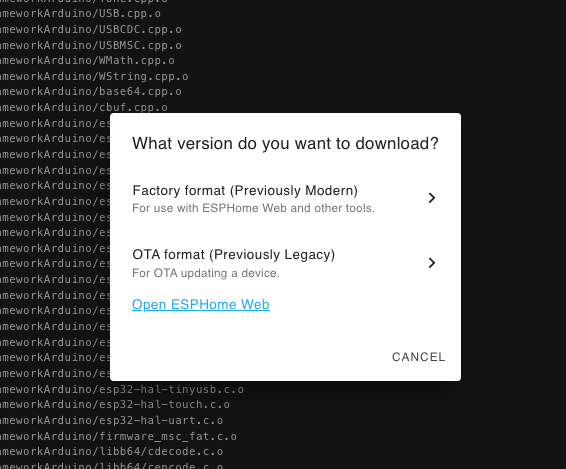

Est-ce qu’à tout hasard je me tromperais de version à importer ? A noter que cette option ne figure pas dans le tuto…
J’ai choisi la Factory format puisque le WiFi n’est pas encore actif. Je me trompe ?
Non, c’est bien ça.
L’autre, c’est pour OTA, mais comme il n’est pas flashé avec esphome, tu ne peux pas mettre à jour en OTA.
