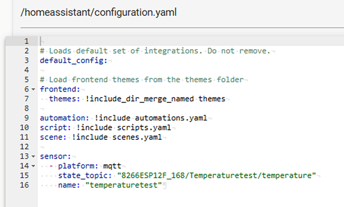

En suivant le tuto j’ai modifié le fichier configuration.yaml pour intégrer le capteur :
Par contre je ne trouve pas mon capteur de température « temperaturetest » dans les entités, qu’ai-je oublié ?
regarde la doc, les sensors MQTT ne s’écrivent plus comme tu l’écris :
Ok, je corrige
