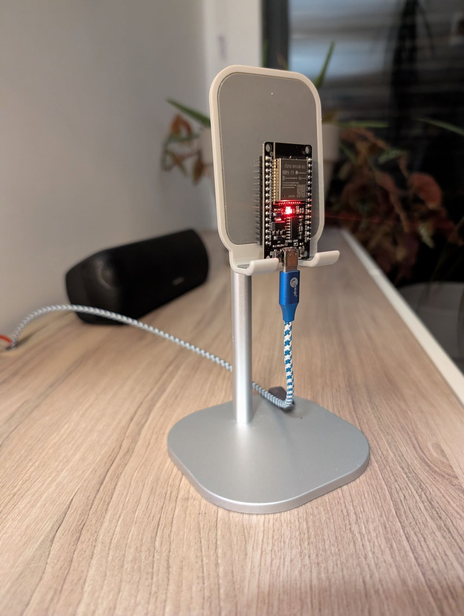

testé cette semaine !
A considerer : câest de la detection de mouvement, ca ne detecte pas de la presence au sens strict du terme, pour ce faire il faut adapter des binary_sensor avec des timers pour considerer une detection de presence continue.
le systeme est sensible aux changements dans le champ du wifi. Par exemple si on reste statique dans le champ, le retour du capteur est tres faible. par contre des quâon bouge, meme un peu, ça detecte tout de suite.
Le positionnement de lâesp est important. La meilleure solution câest vertical face au routeur wifi (ici pour un esp32 avec antenne intĂ©grĂ©e)
Une fois bien calĂ© et positionnĂ© câest bluffant, ça dĂ©tecte de tres faibles mouvements dans une zone relativement large (lâesp est a environ 10m de mon routeur, dans une piece semi ouverte).

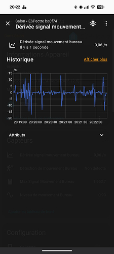

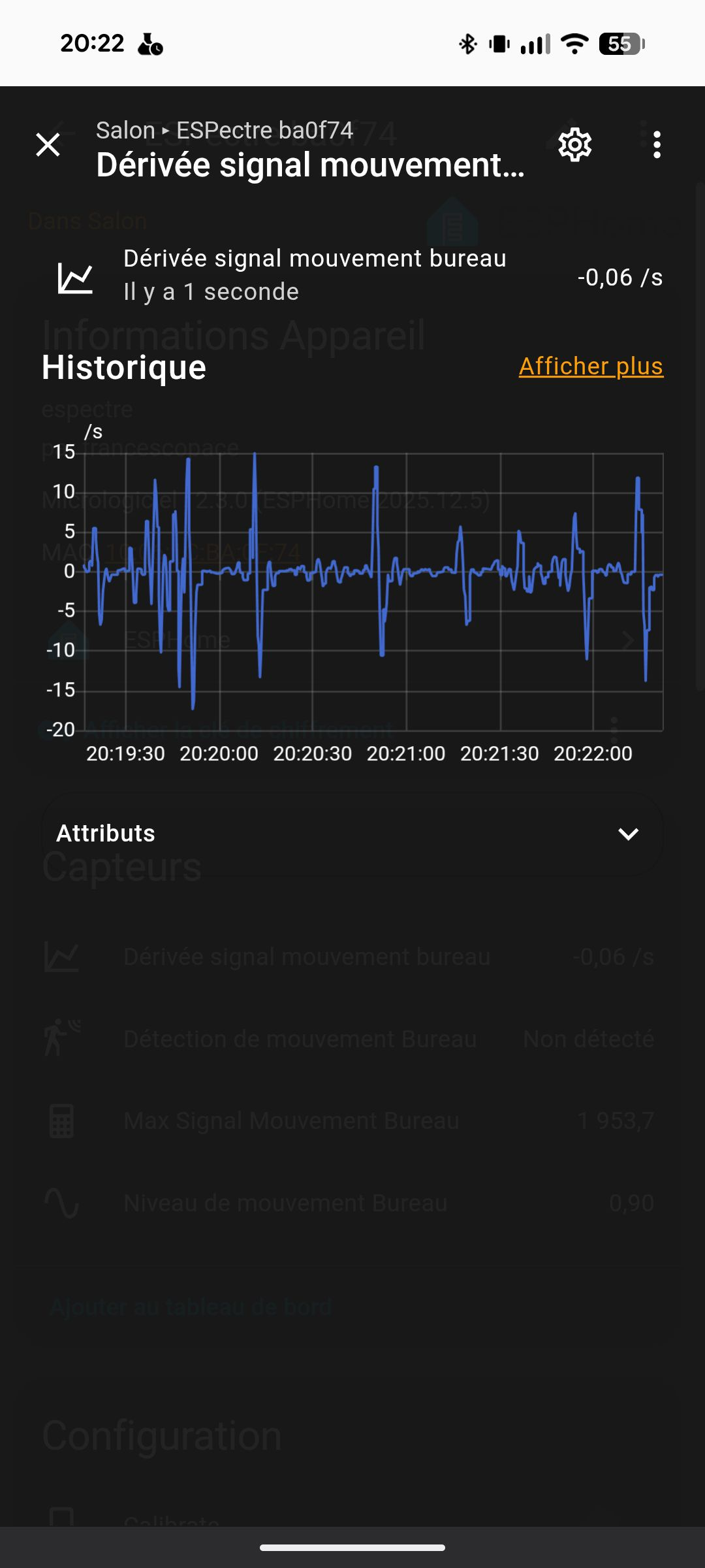

Ci-dessous le capteur de dérivée du signal se sortie (visuelement plus simple a analyser) : les oscillations que vous observez sont provoquées par une main levée, a environ 3m du capteur et en dehors de son axe principal.

Câest excessivement sensible, la difficultĂ© est de construire les bons seuils / tempo pour dĂ©finir un passage au loin ou une prĂ©sence permanente

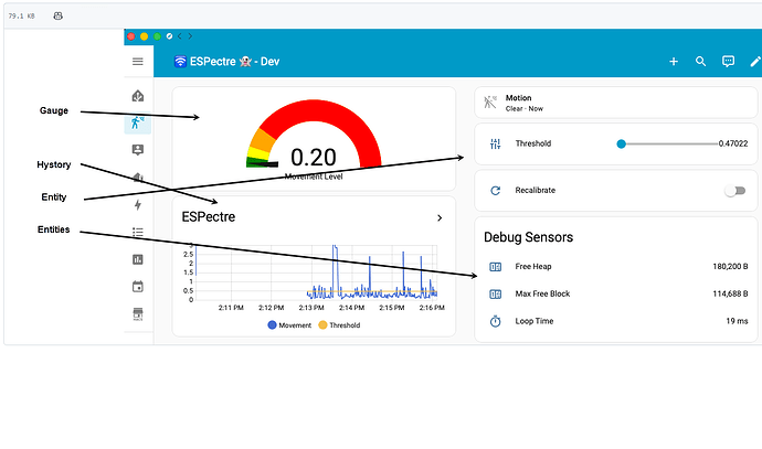

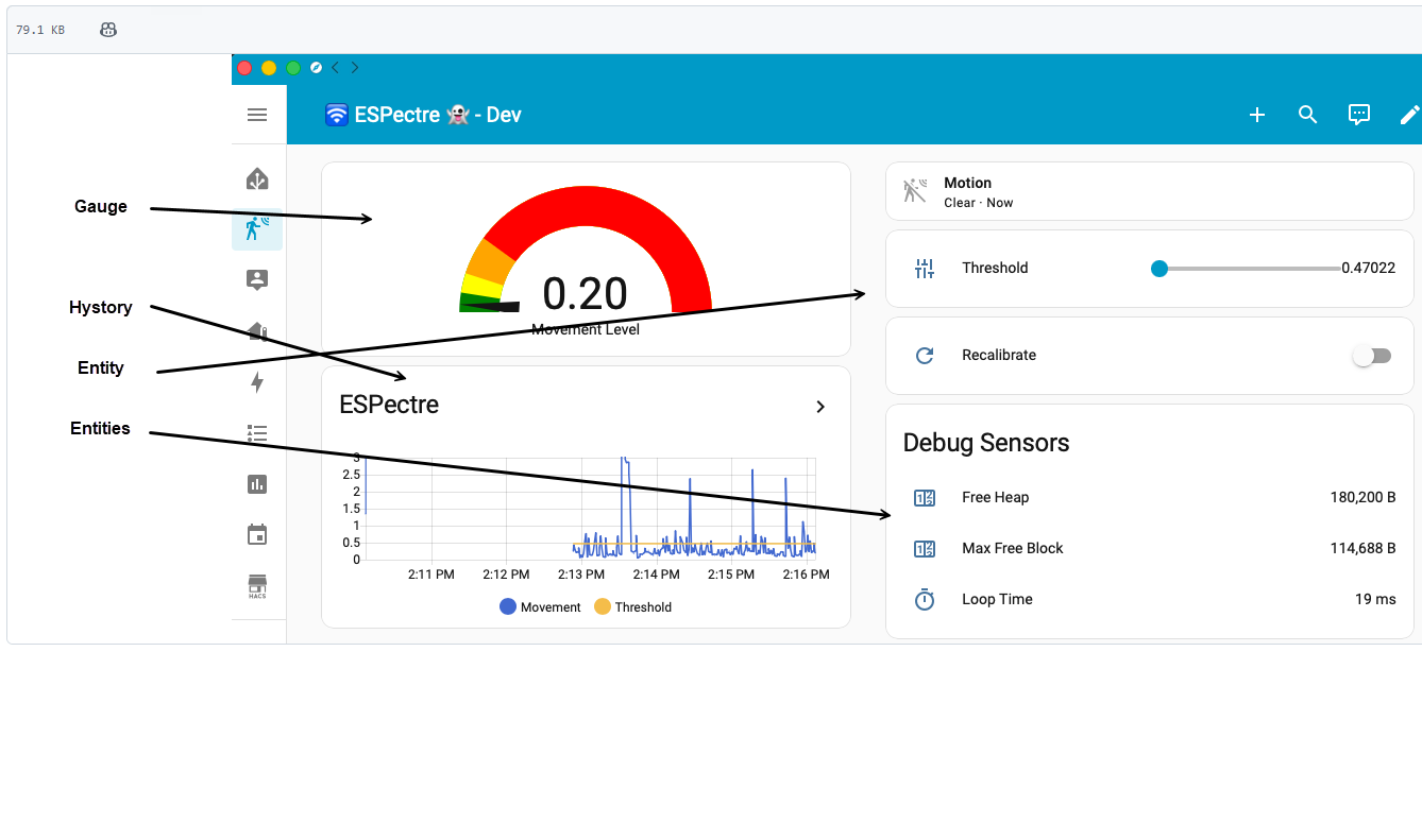

avez vous trouvé ou fait une carte pour visualiser les données comme sur le github?
BBE
Avril 20, 2026, 1:10
7
Tu parles de quelle carte ?
le reste câest soit des tuiles, soit des entitĂ©s:
Bref toutes les cartes montrĂ©es dans lâexemple sont des cartes basiques de home assistantâŠ
Si tu ne sais pas comment ajouter ce genre de carte simple au dashboard, je te conseille la lecture de cet article: [Article] Un beau dashboard, tout simplement
