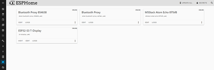

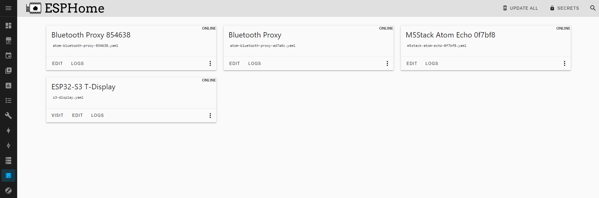

Faut un clé api, pour le voir dans le dashboard ESPHome. ( tu la rentre que dans le fichier YAML )
Le dashboard ESPHome sert qu’a flasher un ESP.

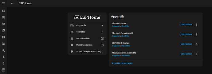

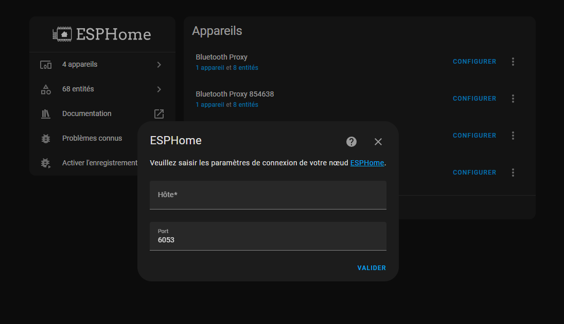

Dans l’intégration ESPHome ( différent du dahboard ESPHome), tu n’as pas besoin de rentrer la clé api. Faut juste l’ip du ESP.
L’intégration ESPHome sert a faire remonté les sensors d’un ESP dans HA.
