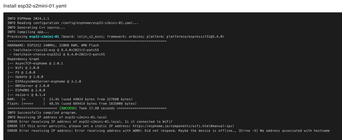

J’essaie d’effectuer ma première installation d’un esp32 S2Mini avec ESPHome en suivant le tuto (très bien fait) de Abrège.
Tout va bien jusqu’à la phase Install, il semble que la liaison WiFi ne puisse pas se faire. Pourtant, les codes ssid et password sont corrects dans !secret
En copie la page de log et Install
Le premier flashage doit impérativement se faire en USB ou série ! Que tu sois sur Mac n’est pas un aussi gros inconvénient que ça Tu peux faire le flashage à travers le browser, il te suffit d’ouvrir ta page HA dans un browser type Chrome ou Chromium et de choisir Flashage par port série sur cet ordinateur et il va te demander le port série qui va bien et ça devrait aller tout seul !
Ensuite une fois flashé et l’ESP en ligne, tu pourras faire les flashages suivants directement en OTA (à travers la liaison Wifi).
Dès que je branche l’esp32, il m’affiche le port, et quand je clic dessus, il me lance une petite fenêtre avec une roue « connecting » qui tourne interminablement… pour finalement demander à booter en sélectionnant le port, mais rien n’y fait !
J’ai un problème avec la connexion USB qui n’est pas reconnue (MacOS Catalina) malgré l’installation du Driver…
Si quelqu’un a une solution pour me permettre d’activer ce foutu esp32…
Merci pour votre aide,

Oui j’ai essayé le flashmode mais c’est ma liaison USB qui n’est pas reconnue par l’OS. Hier je la voyais de temps en temps quand je branchais l’esp et maintenant elle a complètement disparu.
J’ai installé le CP2102 et je ne sais pas s’il faut installer le CH également…

Pour avoir galéré, et je ne suis pas le seul, ce Wemos S2 Mini est une calamité en premier flashage… J’ai été obligé de passer par Visual Studio Code. De rédiger mon yaml et de le flasher avec dans la foulée, par le terminal intégré.
EDIT:
En plus pour qu’ESPHome le détecte comme il faut il faut que tu déclares ta board en lolin_s2_mini
Un léger mieux avec l’esp sur le Rapsberry. Il voit le port Combee II, il égrène tout un tas de données avec un magnifique « Success » en finale… jusqu’à ce qu’il annonce que ça a foiré !
Je n’ai pas pu lancer le flasmode. je suis tout seul et le Rapsberry est loin de la station. Je recommence dès que ma femme revient des courses pour m’aider…
