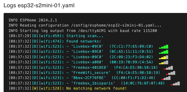

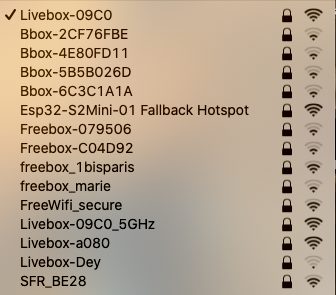

Etrange… ce matin je lance un log en connexion dashboard et je vois qu’il cherche des réseaux wifi autres que le mien…
De plus, je vois apparaître le réseau ESP32 qui se trouve en enable fallback hotspot dans le yaml…
Normal, tout cela ?
HotSpot
Wifi

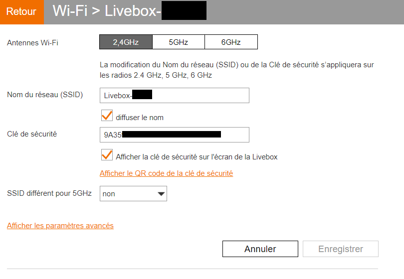

Dans ton secret.yaml, ta le bon SSID et Password ?
wifi_ssid: "Livebox-xxxx"
wifi_password: "9A35xxxxxxxxxxxxxxxxxxxxxxx"
Oui, j’ai même essayé de les mettre en direct, de remplacer les " " par des ’ ’ comme dans Orange, de les copier-coller depuis Orange (je me méfie des chiffres clavier)… rien n’y fait !

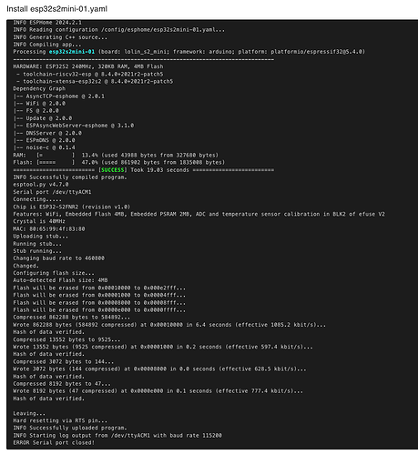

Voici les derniers messages en cours, quand je me connecte en wifi et ensuite en dashboard…

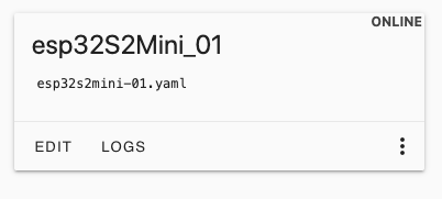

Et là, il me dit qu’il est On Line !!!
OnLine

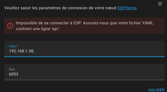

Il ne me demande pas la clé de chiffrement api mais cette fenêtre ???
HA API
ta que l’ip a renseigner.
faut avoir la ligne api, même sans clé pour le connecter.
la clé sert que pour le dahsboard ESPhome.

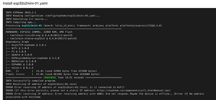

Faut flasher un ESP 1 fois par cable USB et après tu pourra le reflasher par WiFi en OTA.

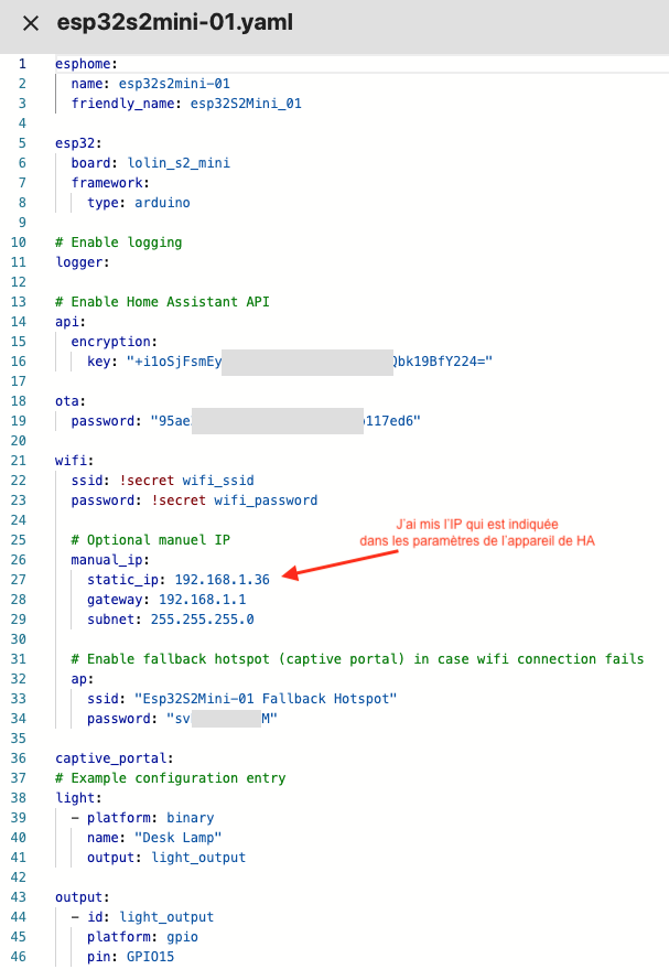

Tu peu fixer l’ip dans le code directement, ca peu résoudre des soucis.
# Example configuration entry
wifi:
  ssid: MyHomeNetwork
  password: VerySafePassword
  # Optional manual IP
  manual_ip:
    static_ip: 192.168.1.123
    gateway: 192.168.1.1
    subnet: 255.255.255.0
C’est vraiment déroutant !!! Le plus galère, c’est qu’il réagit différemment quand on fait la même manœuvre…
Bref,
  • je suis toujours connecté en usb sur le dashboard, impossible de se connecter en wifi mais pour le moment c’est un pis aller…

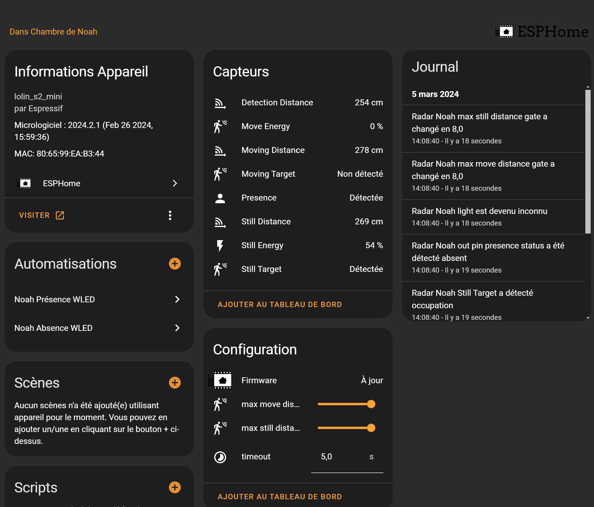

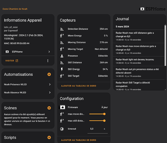

  • je le vois bien dans HA, par contre, je ne vois pas le panneau Contrôle qui me permet de voir l’interrupteur qui allume ou éteint la lampe GPIO15
Voici mon code yaml et le panneau de l’esp dans HA

Tu as accès à toutes ces entités en fait :

En regardant bien, il faudrait que je fasse le test avec mon chat, mais l’entité « Move Energy » doit forcément être moins importante avec un chat qu’avec un humain… :wink:
