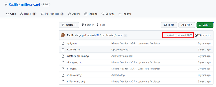

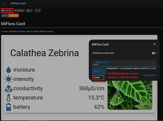

En regardant ton lien, j’ai vérifier ma version de la carte et j’ai la version master, comme explique sur github et ca fonctionne pour moi. ( m’en souviens plus, ca fait quelques mois que je les installer )
C’est le dernier commit 889ee81, qui est bien la version afficher dans HACS ( la version master).
