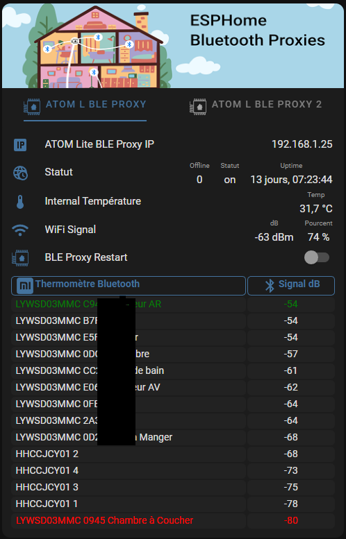

J'avais un bluetooth proxy a 3m max, des mii flora.
J’ai 4 Mii Flora et 10 LYWSD03MMC ( thermomètre carré Xiaomi ). J’ai 2 Atom Lite flasher avec ESPHOME Bluetooth Proxies ESPHome Bluetooth Proxy et les mii flora sont installer par l’intégration Xiaomi BLE, et les LYWSD03MMC sont flasher avec le firmware ATC_MiThermometer et installer par BTHOME.
Tous ca pour te dire, que j’ai rien configurer sur les ESP. C’est le Bluetooth proxy qui scanne en permanence les capteurs.

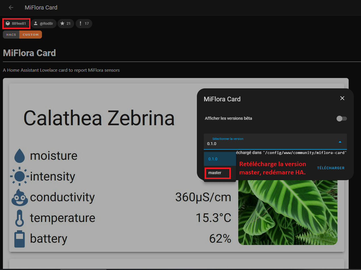

j'utilisais la carte MiFlora card
Je vois rien qui choque, ton code de la carte est bon.
En regardant ton lien, j’ai vérifier ma version de la carte et j’ai la version master, comme explique sur github et ca fonctionne pour moi. ( m’en souviens plus, ca fait quelques mois que je les installer )
[mii flora card]
C’est le dernier commit 889ee81 , qui est bien la version afficher dans HACS ( la version master).
[mii flora card2]
