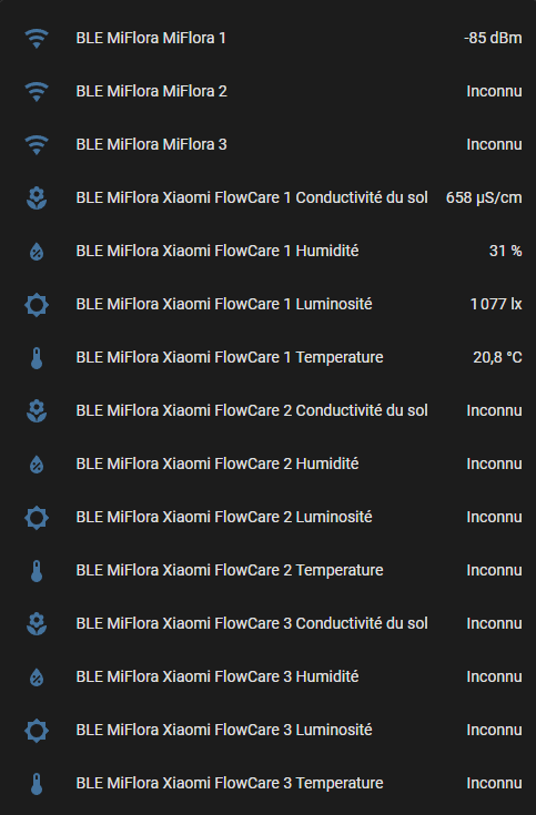

Le problème arrive quand je tente d’ajouter le reste de mes MiFlora, il n’y a que les données du 1er qui remonte via l’ESP.
est-ce que j’ai oublié quelque chose dans le fichier de configuration de l’ESP ?

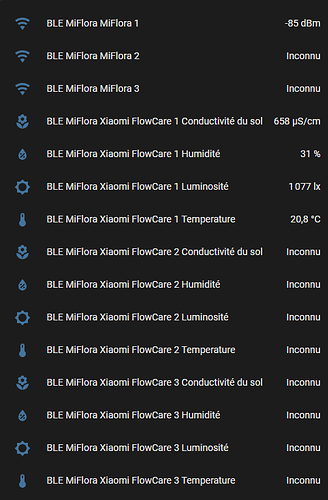

Et j'ai exactement le même phénomène, j'ai bien des résultats pour le 1er MiFlora, mais rien pour les 2 autres.. :confused:
Pas d'erreur coté des logs, je vois bien que ça ne remonte que les info du MiFlora 1 et du HHCCJCY01.
J'ai basculé toute la configuration sur un autre ESP histoire de tester avec que les MiFlora et c'est la même chose.

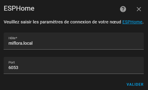

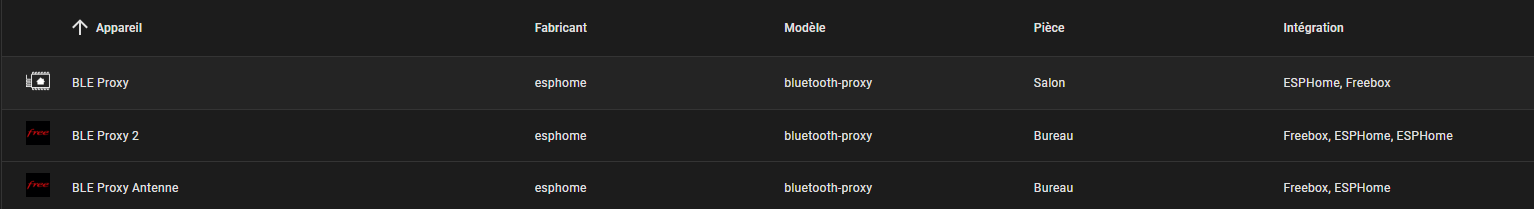

Tu peux aussi vérifier si tu retrouve bien ton proxy sur cet interface :
Si ce n'est pas le cas il faut l'ajouter manuellement :
