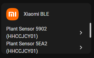

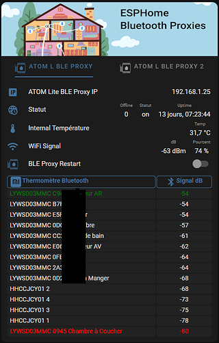

J'ai 4 Mii Flora et 10 LYWSD03MMC ( thermomètre carré Xiaomi ). J'ai 2 Atom Lite flasher avec ESPHOME Bluetooth Proxies ESPHome Bluetooth Proxy et les mii flora sont installer par l'intégration Xiaomi BLE, et les LYWSD03MMC sont flasher avec le firmware ATC_MiThermometer et installer par BTHOME.
Tous ca pour te dire, que j'ai rien configurer sur les ESP. C'est le Bluetooth proxy qui scanne en permanence les capteurs.
mon config.yaml:
substitutions:
  friendly_name: Bluetooth Proxy 854638
packages:
  esphome.bluetooth-proxy: github://esphome/bluetooth-proxies/m5stack-atom-lite.yaml@main
esphome:
  name_add_mac_suffix: false
  friendly_name: ${friendly_name}
api:
  encryption:
    key: ekgwc7IAjVi+I1oMeRBhNYCIg+uSX+xxxxxxxxxxxx
wifi:
  ssid: !secret wifi_ssid
sensor:
  - platform: wifi_signal
    name: "WiFi Signal dB"
    update_interval: 60s
    entity_category: "diagnostic"
  - platform: copy
    source_id: wifi_signal_db
    name: "WiFi Signal Percent"
    filters:
      - lambda: return min(max(2 * (x + 100.0), 0.0), 100.0);
    unit_of_measurement: "Signal %"
  - platform: uptime
    name: "BLE Proxy Uptime"
  - platform: internal_temperature
    name: "Internal Temperature"
switch:
  - platform: restart
    name: "BLE Proxy Restart"
binary_sensor:
  - platform: status
    name: "BLE Proxy Statut"
