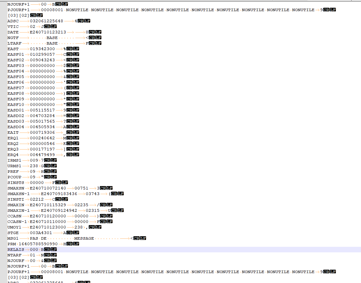

L’index d’injection est EAIT (cf document Enedis, page 19) mais je suis aussi en Autoconsommation avec vente du surplus.
Si t’es en 0 injection, le Linky ne trace peut-être pas cette information (ce qui serait dommage).
Si tu as toujours un contrat HC/HP, tu as toujours l’info en mode Standard (EASF1=HP et EASF2=HC de mémoire).
C’est presque vrai . Je viens de l’apprendre sur un autre forum…
Moi: Autoconso avec réinjection gratuite du surplus.
Sur le linky :Mode consommateur et teleinfo en mode standard (donc, pas de trame EAIT) ,
Par contre, sur l’afficheur du linky, quand on fait + (pas mal de fois) , à un moment , le compteur injection apparait ! c’est n’importe quoi :frowning:
Exact, l’information apparaît toujours sur le lynky, mais elle n’est disponible sur la TIC en Standard que pour ceux qui ont un conrta de vente total ou partiel avec l’opérateur.
Pour veux en ‹ auto-conso › cet index n’apparaît pas sur le trame, à 0…

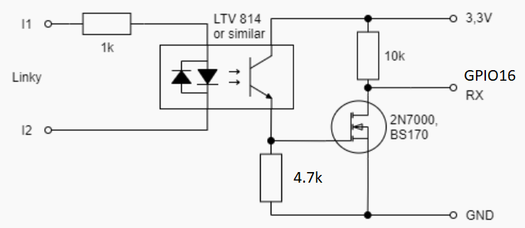

Bonsoir Patrice 59,
Tu as indiqué que tu avais ramené la résistance de pull-up à une valeur de 4,7K. Quelle est la valeur de la résistance du « primaire » (sur le schéma 1K) ?
Merci pour ton aide
voici le dernier schéma publié par celui qui a sacrément dépatouillé le projet
La résistance de pull up du mosfet était de 10k avec un mosfet bs170
https://forum.hacf.fr/t/projet-zeus/36538
J’ai essayé de faire fonctionner ce schéma, sachant que je suis parti de base via ce projet : GammaTroniques - GammaTroniques
Mais le schéma est le même, sauf que je ne récupère rien dans HA
J’ai utilisé le FTDI et je n’ai pas de souci :
Je suis en mode standard, j’ai essayé de modifier la résistance de pulldown de 10K à 4,7k et même 3,3K mais rien n’y fait. Je n’ai pas d’oscilloscope, mais en mettant le multimétre sur le RX et le GND, je vois bien des différences de tensions en 0,24v et 0,35v

En gardant la résistance de 4K7 entre grille et source du mosfet, essayes avec une résistance de 2K7 côté TIC.
Ou alors tu laisses 1K côté TIC, mais tu passes à 2K7 entre grille et source du mosfet.
Tant qu’on est dans ESPHome / Linky Standard, est-ce quelqu’un aurait un bout de code pour traiter l’étiquette STGE et remonter certaines infos qu’on ne trouve que là ?
Et plus particulièrement l’annonce de la couleur du lendemain (bits 26 & 27)
Merci d’avance.
J’avais commencé à chercher à ce sujet, mais je ne suis pas allé au bout
Je veux bien essayer, mais pourquoi ces valeurs ?
Parce que quand je suis passé du mode historique ou mode standard sur mon linky avec un Wifinfo, je n’avais plus aucune remontée d’info.
N’ayant pas d’oscilloscope pour voir ce qu’il se passait, j’ai fait une simulation pour essayer de comprendre pourquoi ça fonctionnait dans un mode et pas dans l’autre.
Et a force de chercher, je suis tombé sur des couples de valeurs de résistance qui donnent un signal approximativement fiable tout en restant avec un impédance côté TIC qui soit dans les normes Enedis.
Donc, selon moi, le mieux c’est 2K7/4K7 ou 1K2/2K7
chez moi ça à toujours fonctionné avec 2K7/4K7, sur tous les exemplaires que j’ai fabriqué, aussi bien en historique qu’en standard, que ce soit avec le firmware Wifinfo (la version 1.6.4 que j’ai créer pour être compatible mode standard) Tasomota ou ESPHome
