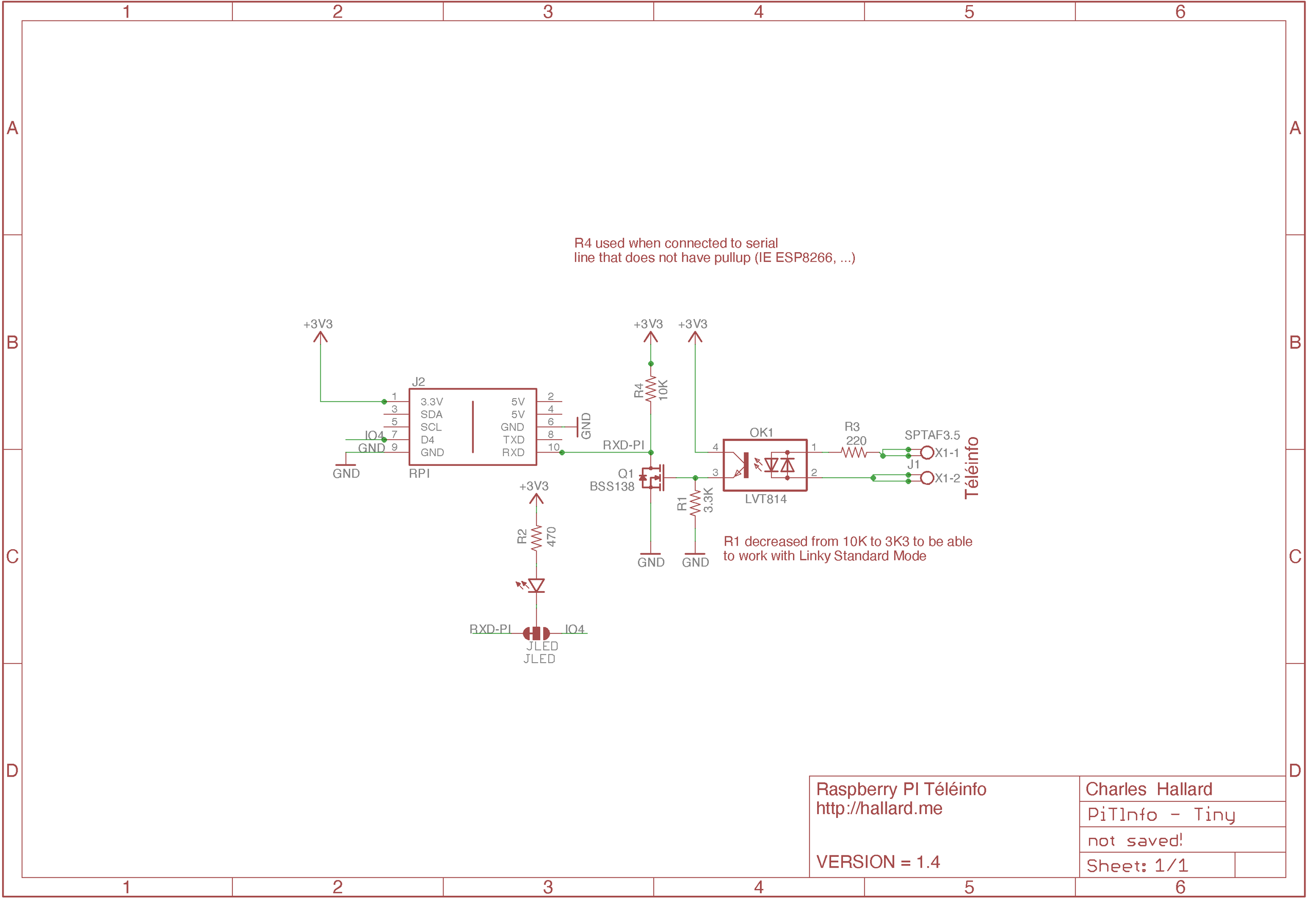

Plus qu’a sortir oscilloscope pour savoir si c’est un problème hardware ou software
Le schéma du PITINFO 1.4 de Charles est celui là et fonctionne avec la famille ESP (ne pas oublier R3 = 220 ohms) :
Sauf que R3=220 ohms c’est en dehors des spécifications Enedis sur l’impédance de la TIC
Bon, j’ai finalement réussi mais avec un autre schéma, celui trouvé sur https://f1atb.fr/fr/capteur-linky-pour-routeur-photovoltaique/
Donc maintenant cela fonctionne bien.

Alors si ça fonctionne en direct sans le transistor c’est que ton transistor était mort. Parce que les branchement en direct comme ça sont source de beaucoup plus de problème de décodage que avec (c’est pas pour rien que maintenant c’est le schéma avec transistor qui est utilisé presque partout)

Si c’est le transistor qui est mort, c’est pas 1, mais 4 !

Peut être pas mort mais une inversion des broches reste possible. J’avais vu une infos dans ce sens, quand j’avais fait mon montage, ou la base était inverser avec l’émetteur ou le récepteur.
Vérifie le datasheet du tien avec sa référence au cas ou.
NTARF fonctionne bien, pas LTARF. Mais ce n’est pas grave.
Pour le transistor, d’après la datasheet, je suis bien dans le bon sens…
