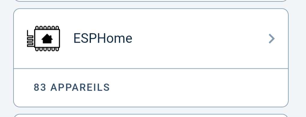

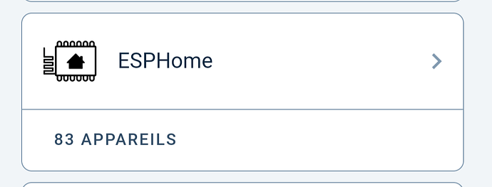

19 esp ce n’est pas tant que ça. Imaginez une maison ou toutes les ampoules, guirlande led, module interrupteur et prise sont sous esphome. Sans compter les trucs tordues de gauche et droite (hygro/temp des sdb et extérieur, piscine, Vmc, bouilloire, distributeur de croquettes, etc etc.)…
Doit y en avoir 2 en tests
Et je n’ai modifié qu’à un seul endroit le ota.
