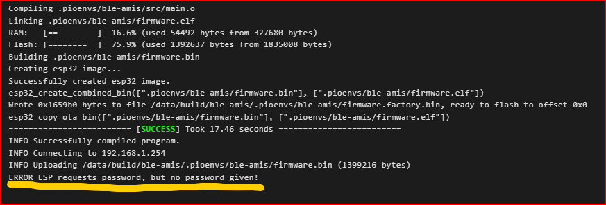

Par contre sur mes BLE Proxy j’ai toujours des emmerdes sur la mise à jour OTA !! et je ne sais pas d’où cela vient ce petit caillou dans la chaussure
j’ai du ajouter le code:
ota:
- platform: esphome
dans le YAML du bluetooth proxy. Car ca récupère pas sur le fichier source ( packages ) la configue du ota.

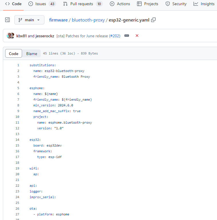

Un bug ???
pourtant c’est bien sur le fichier source du package:

Le password: est pas obligatoire.
essaye de supprimer la ligne du password et mets a jours.
Il est bien là le password !
Tu veux dire en claire mais c’est relou ça car sur les autres ESP (autre que BLE) ça passe
esphome:
friendly_name: ${friendly_name}
min_version: 2024.6.0
rajoute min_version: 2024.6.0 pour les bluetooth proxy et teste avec un mot de pass configue pour le ota.
Toujours le même soucis de mot de pass !!
ERROR ESP requests password, but no password given!
ça fait Deux version en gros que je reflash un à un les ESP pour que cela passe
Je sais pas où ça merde
Je vais tester sans mettre de MDP sur un et attendre la prochaine mise à jour
