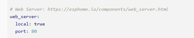

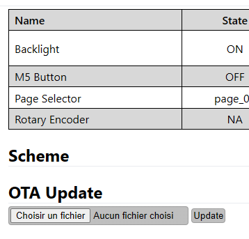

pour reprogrammer sans l’usb, on peut passer par le serveur web du device et ensuite flasher le firmware contenant le nouveau password OTA.
mais pour ca, il faut avoir mis
c’est aussi dans le fichier common, je crois que j’ai mis toutes les options qui servent vraiment :slight_smile:
Oui, mais c’est avant qu’il faut le mettre, pas quand on veut le flasher et qu’il est pris sous 10 cm de plâtre !!! :rofl:
Oui c’est vrai, il y a aussi cette possibilité !
Le serveur web est activé sur tous mes esp de base.
