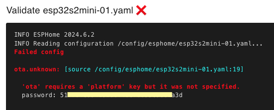

Depuis une récente mis à jour de esphome (je pense), j’ai ce message d’erreur sur mes deux esp.
Je ne peux donc plus les contrôler, bien qu’ils continuent à fonctionner correctement.
Je ne pense pourtant pas avoir touché à quoi que ce soit dans les paramètres…
Merci pour votre aide
tu n’as pas vue ce sujet ESPHome - nouveau paramètrage OTA et http
Faut ajouter ces lignes maintenant, pour faire les maj par OTA ( utilise ton password
ota:
- platform: esphome
password: "caeaa610fd9d2cebb073ac915752xxxx"
Effectivement, je n’avais pas vu ça !!! Merci
Par contre, je vois dans l’exemple que la syntaxe est différente de celle de mes esp
ota:
- platform: esphome
au lieu de
ota:
platform: esphome
password: "517784e3xxxxxxxxxxxxxx9ee1a3d"
Le tiret n’aurait donc pas d’importance ?
Merci encore
Il faut mettre le tiret -
devant platform:
OK, je fais la modif bien que ça marche sans le tiret qui n’a pas été mis à la création de l’esp…
Est-ce que c’est la même chose pour api et wifi ? Je ne comprends pas bien la différence.
# Enable logging
logger:
# Enable Home Assistant API
api:
encryption:
key: "9jgUScSn6xxxxxxxxxxxxxxxxxxxxxx47mafY8qoAU="
ota:
- platform: esphome
password: "51778xxxxxxxxxxxxxxxxxxxxxxa3d"
wifi:
ssid: !secret wifi_ssid
ap:
ssid: "Esp32S2Mini-01 Fallback Hotspot"
password: "OixxxxxxxxxaL"
captive_portal:
Non, avant, tu n’avais pas besoin de spécifier le platform. Juste a spécifier un password , si tu voulais.
ota:
pasword: xxxxxx
Maintenant, il faut spécifier le platform et comme tout platform,
ça commence par un tiret - platform:
ota:
- platform: esphome
password: xxxxxx
Non, pas besoin de tiret. Si tu as un doute, il faut regarder la doc et syntaxe.
