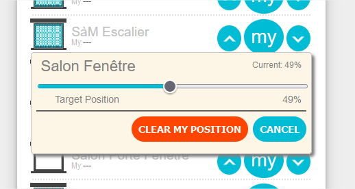

Je viens de tester la réponse qu’il a donné.
Elle semble fonctionner dans mon cas.
1/ définir les temps pour fermeture et ouverture
2/ dans l’application WEB Somfy
en laissant cliquer sur MY définir une position
