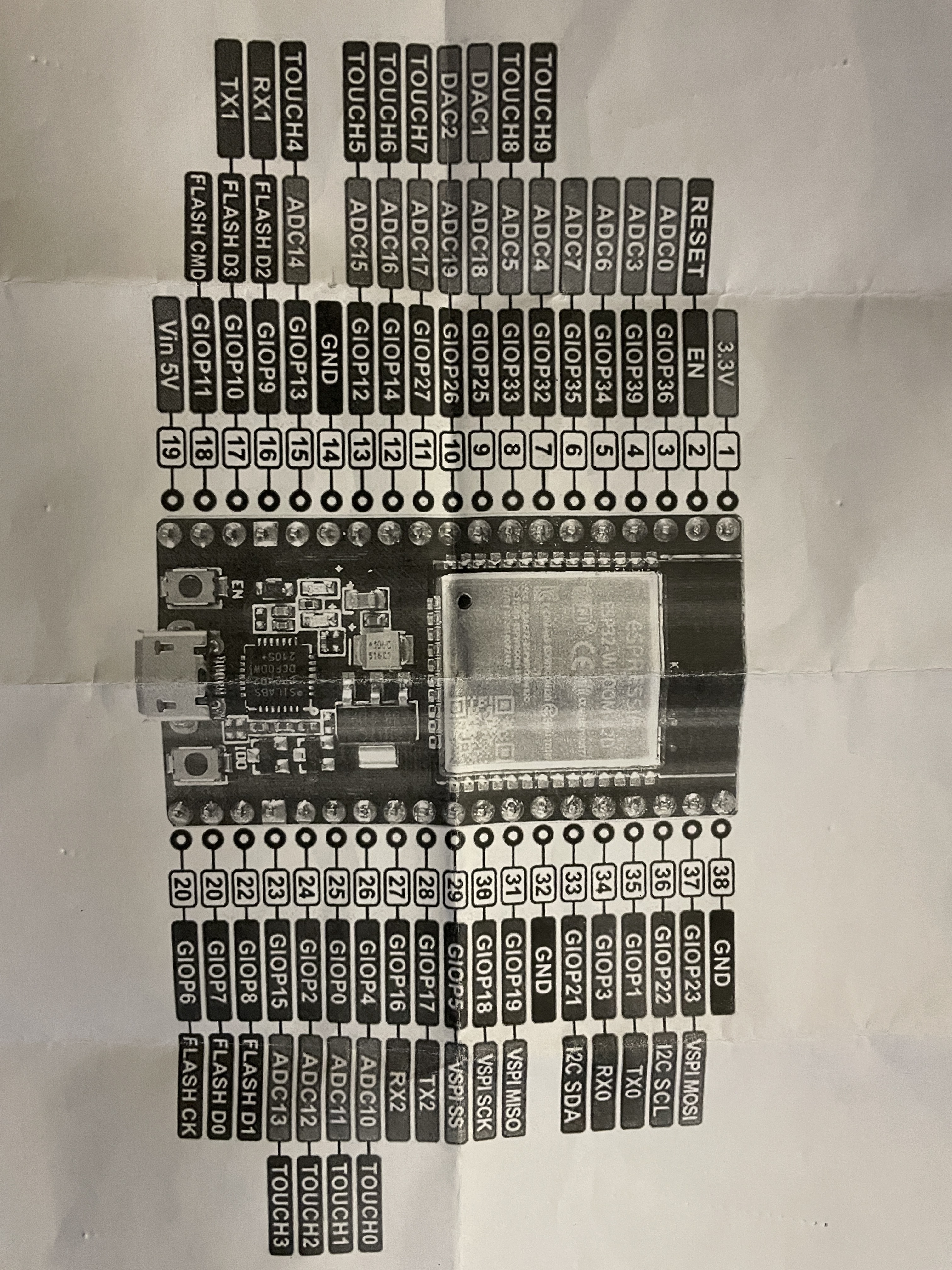

Tu as quelle carte ESP32?
Celle ci
J’ai fait l’essai avec deux cc1101 différents mais je n’ai pas encore essayé avec un autre esp
J’ai finalement acheté un ESP32-WROOM-32 et ça fonctionne. Je viens de finir toute la config.

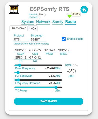

Je viens de monter un esp32 avec CC1101. le systeme est genial et super intuitif. J’ai reussi a mettre 4 volets sur mes 5 existants. Il fonctionne super bien pourtant avec mon RFXrtx433XL
Le probleme est qu’il y en a un qui ne veut rien savoir. Je m’explique. J’arrive a lui faire voir la telecommande, je reste 2 seconde sur la telecommande pour le mettre en mode prog, il jog bien mais des que je veux le prog avec espsomfy rien ne se passe alors que les autres volets ca a ete sans probleme.
Est ce qu’il y a quelque chose a faire?
As-tu essayé de tester la méthode TTMPP (tu te mets plus près )?
Oui a moins de 2 mètres. C’est la 1ere solution qui met venu a l’esprit
la 2eme solution a été de faire un reset usine du volet et tout reparamétrer mais ca n’a pas non plus marché
Et que donne les logs de l’appli ?
J’ai vu dans les versions précédentes qu’il existant des moteurs légèrement différents (au niveau du protocole rtv de mémoire ). Tu es peut-être dans ce cas là si le moteur n’est plus celui d’origine (ou pas de la même date)

Dans les logs je peux juste voir l’activité de la telecommande lorsque j’appui sur les boutons. J’ai achetté 2 moteurs identiques a la meme periode. Un fonctionne tres bien mais l’autre impossible de le programmer avec ESPSomfy-RTS.
Oui mais pê avec 2 interfaces web en //, une qui fait la prog et l’autre qui récupère les logs
Ah?! Je veux bien savoir comment on peut avoir les 2 en parallèle. Ça me permettra peut être de trouver où ça bug
tu ouvres 2 fenêtres de navigateur ?
Ah oui j’avais mal compris. Non dans les logs on ne voit pas assez de choses. On ne voit que les telecommandes.
Regarde dans les issues fermées, il doit y a voir des traces en mode debug (et probablement avec la méthodo)
