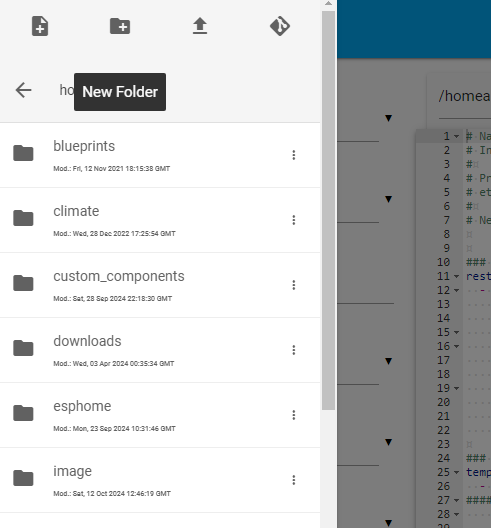

Il faut accéder au disque de home assistant à partir de l’explorateur Windows.
Sous Windows, il faut faire « connecter un lecteur réseau » et tu saisis l’adresse de ton Ha sous cette forme : \ip de ton ha\config (Il faudra peut-être installer l’add-on Samba Share sous HA).
Une fois que tu as l’accès à l’emplacement réseau de Ha, tu pourras créer un dossier.
soit tu fais comme te l’indique @pascal_ha soit tu passes par file editor.
C’est l’icone au dessus de new folder.

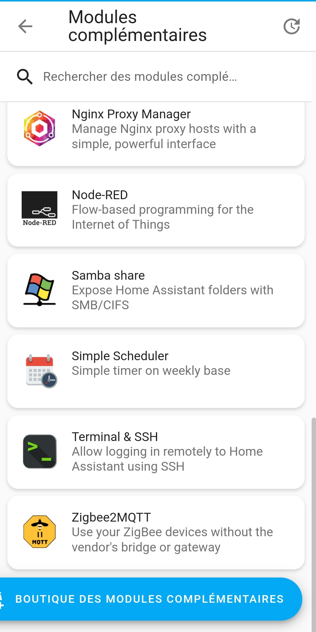

File editor se trouve dans (parametres) les modules complémentaires (appelé « addon store » dans la vidéo)

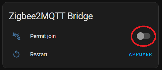

Pour l’appairage de chaque appareil, il faut systématiquement basculer le Switch (Permit join) sur On dans Z2M Bridge.
Je ne sais pas s’il existe une solution pour que ce Switch reste en permanence sur On.
Si quelqu’un connait la solution ?

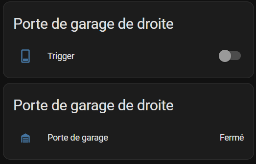

Après appairage et ajout sur le tableau de bord, voici ce que ça donne.
Carte commande porte de garage

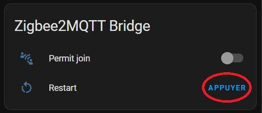

Là où j’ai un problème (forcément, il y a un problème, sinon ce serait trop simple). C’est qu’à chaque modification, redémarrage ou fermeture de Home Assistant, je dois redémarrer Z2M Bridge, sinon aucune action n’est possible sur les appareils .
Switch Z2M redémarrage
Si quelqu’un sait s’il est possible de ne pas avoir à redémarrer sans arrêt, je suis preneur (je n’ai rien trouvé sur le net à ce sujet).

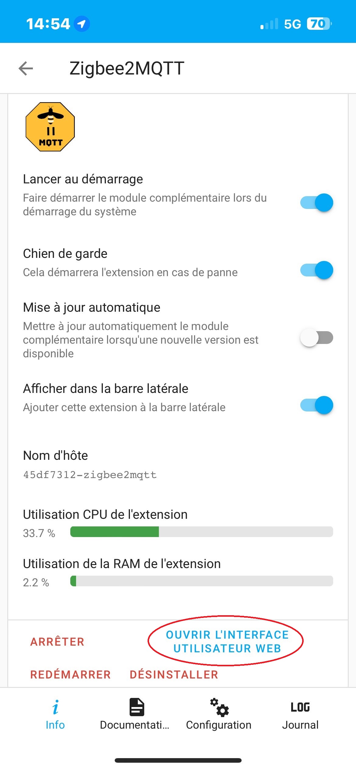

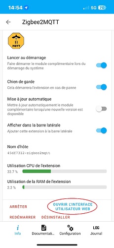

En passant avant sur Z2M et en cliquant sur Ouvrir l’interface utilisateur Web
Est-ce que c’est comme ça que ça doit se faire ? Si ce n’est pas le cas, comment accéder à l’interface Z2M dont tu parles ?

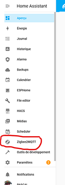

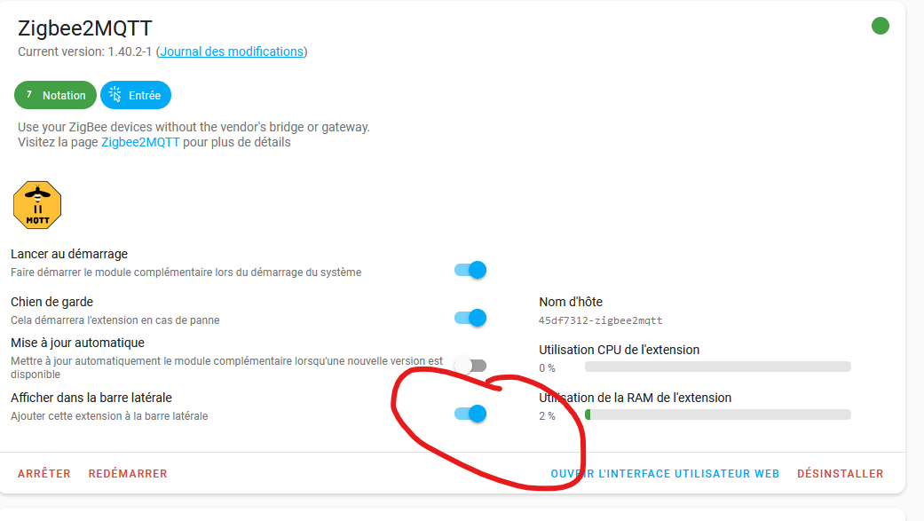

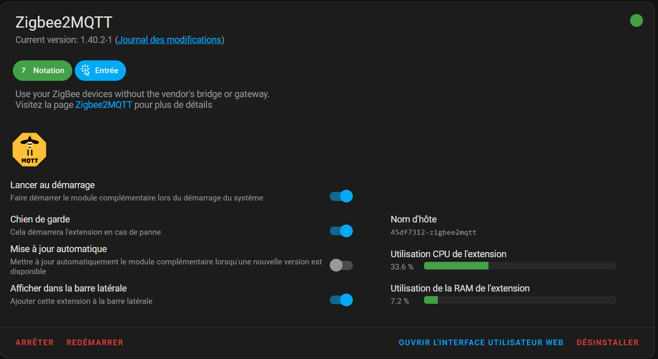

Tu n’as pas besoin d’utiliser interface WEB (je ne l’ai même jamais utilisé).
Si ce n’est pas le cas, il faut aller dans le module complémentaire et zigbee2mqtt et cocher la case. Sinon, tu passes à la suite.
Par cette méthode, tu n’auras plus besoin de redémarrer Z2M Bridge
Je l’ai bien dans la barre latérale. Est-ce qu’il faut que je désinstalle le module pour le réappairé avec la méthode que tu viens de me donner ?

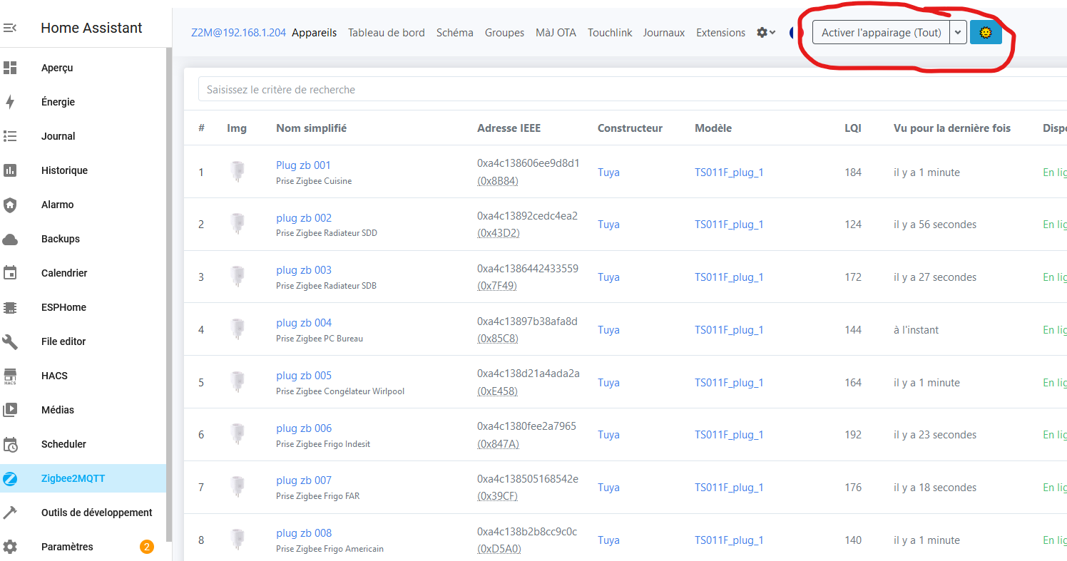

Quelle est la différence entre passer par l’interface Web ou par Z2M dans la barre latérale ?
Chez moi, c’est la même chose, j’arrive dans la fenêtre Z2M (je viens de tester).

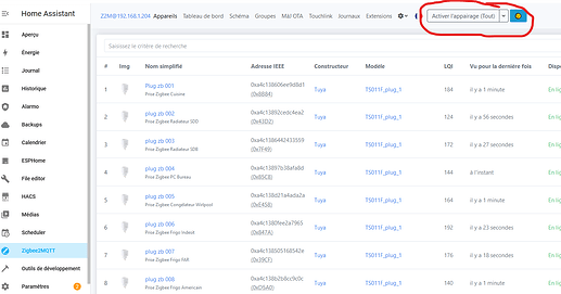

Je fais toujours appairage avec la touche « activer appairage ».
Je n’ai jamais eu besoin d’utiliser Z2M Bridge ou de le redémarrer.

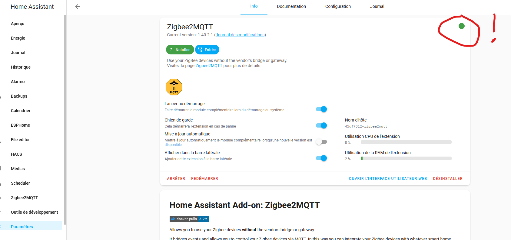

Quand tu es dans le module complémentaire de Z2M, le point vert est bien allumé ?
Vérifie ce que tu as chez toi, par rapport à la capture ci-dessus.
Oui, c’est bien vert.

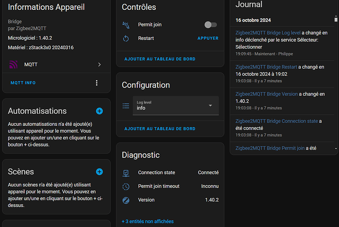

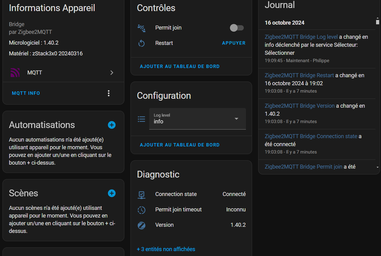

Je viens de m’apercevoir que Z2M Bridge se trouvait dans MQTT :
Et que ça a l’air de correspondre à mon dongle USB.
Est-ce que je me trompe?
Oui ça correspond à ton dongle, mais normalement, tu n’as pas besoin d’aller ici.

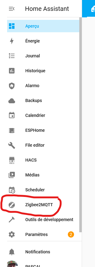

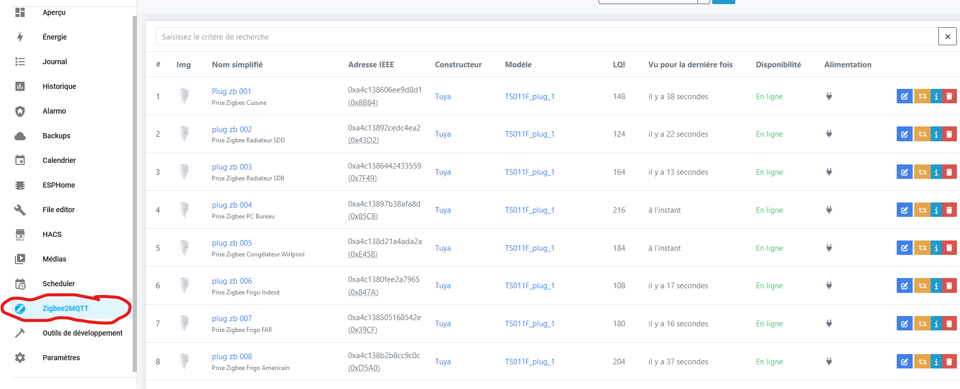

Quand tu cliques sur zigbee2mqtt de la barre latérale, tu as quoi dans la fenêtre.
Normalement ton module de garage doit apparaitre, avec l’indication en ligne (vert).

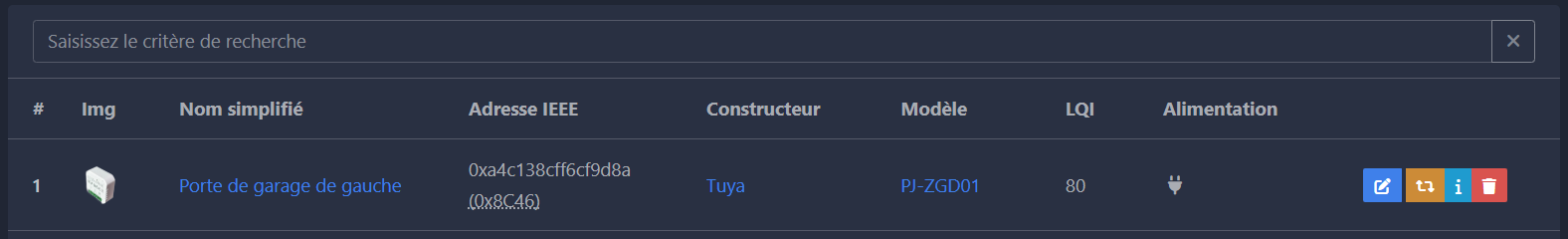

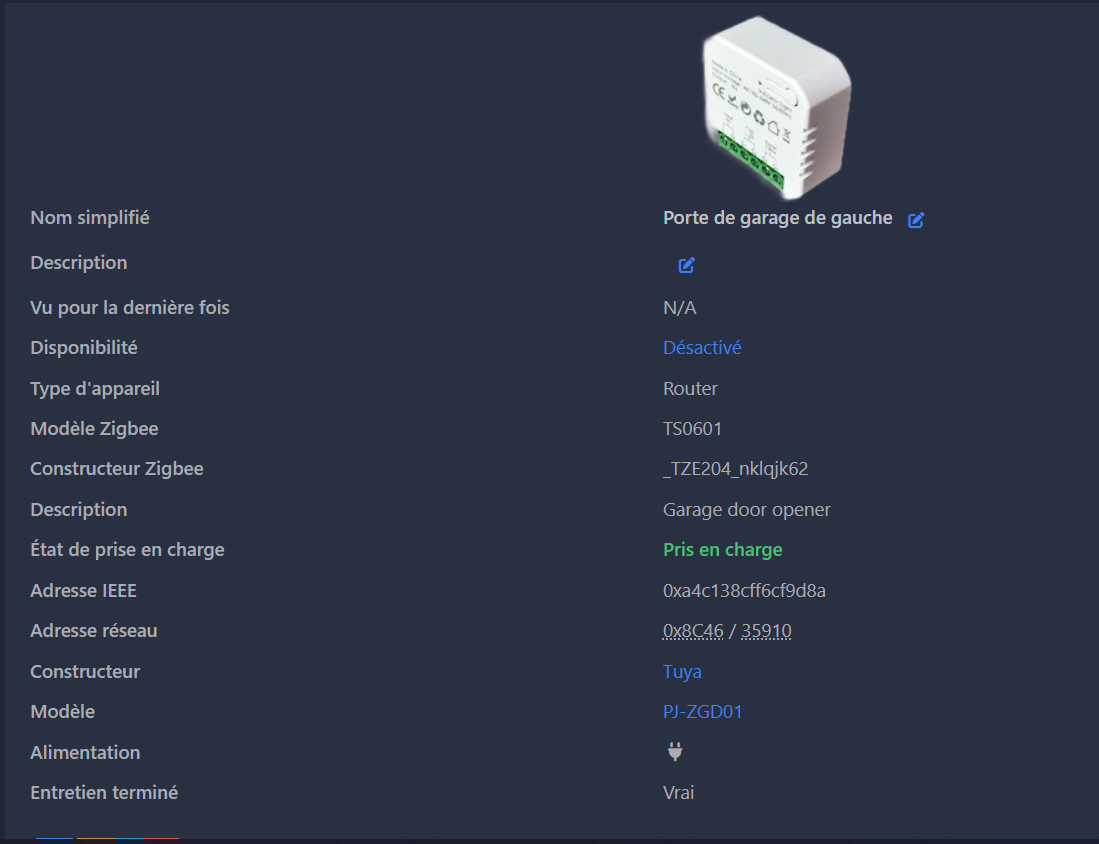

Voici comment il apparaît.
Et même après avoir redémarré avec Z2M Bridge, il apparaît désactivé.
ton module est bien appairer.
tu dis ça par rapport à ça ?
c’est la disponibilité de ton appareil qui est désactivé par défaut. Pour te dire s’il est en ligne ou hors ligne, mais comme il n’est pas activé et configuré dans Z2M, ça marqe désactivé.
