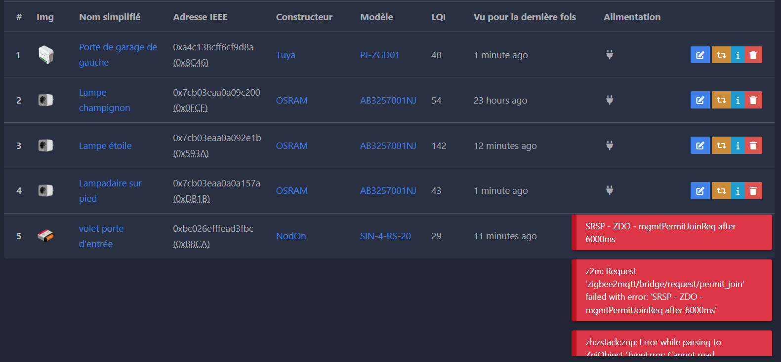

Par contre, je ne comprends pas le problème évoqué dans le post 26.
Il doit redémarrer Z2M bridge pour pouvoir utiliser les appareils.
as tu une idée ?
Il faut pas utiliser ce switch permit joint , mais le bouton dans le menu de Z2M.
Activer l’appairage , qui reste allumé quelques minutes puis se désactive seul.
Il ne faut surtout pas mettre permit joint en on permanent.
la c’est bizarre , tu n’as besoin de rien faire si tu redémarre ou autre.

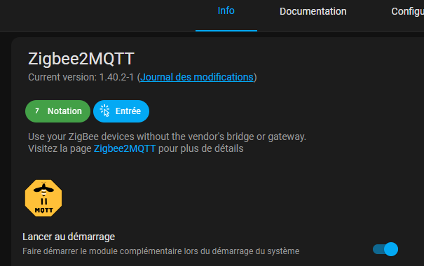

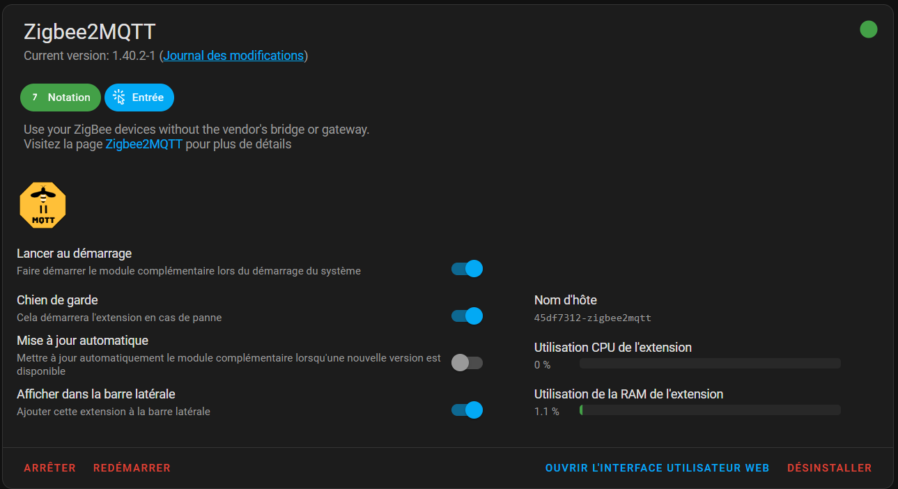

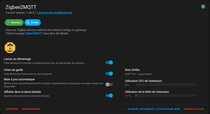

tu as bien l’option dans le module complémentaire zigbee2mqtt lancer au démarrage
Oui, c’était bien par rapport à ça que je disais ça.

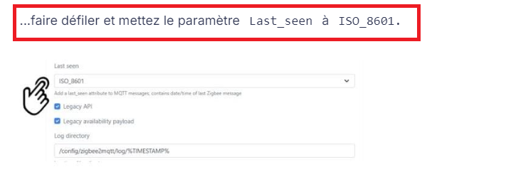

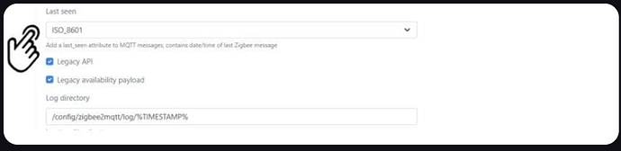

Est-ce qu’il faut que je coche les cases Legacy API et Legacy availability payload, comme sur cette capture d’écran, les miennes ne sont pas cochées ?

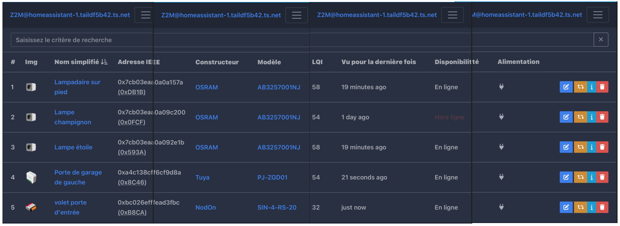

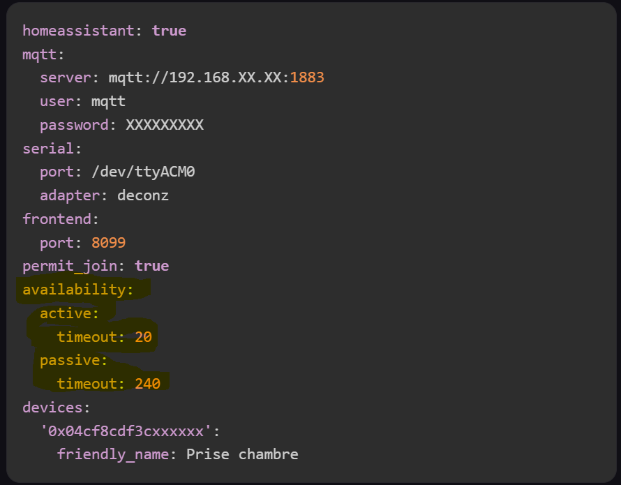

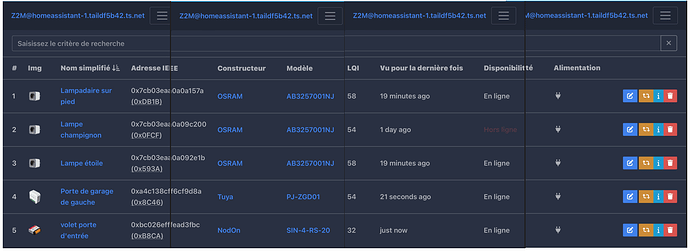

J’ai réussi à rajouter la colonne « Vue pour la dernière fois », mais je ne comprends pas pour la « Disponibilité ». Il faut bien ajouter que la partie que j’ai surlignée en jaune ?
J’ai réussi à les ajouter en passant par « modifier en tant que YAML », mais les lignes n’apparaissent pas dans l’interface utilisateur et aucune colonne « disponibilité » n’est ajoutée après redémarrage.

Voici ce que j’ai comme messages d’erreurs si HA a été redémarré, fermé ou si j’ai apporté une modification, quelle qu’elle soit et que je souhaite appairer un appareil sans avoir redémarré Z2M Bridge.
Fait juste ce que te dit le tuto :
oui tu ajoutes que ces lignes :
availability:
  active:
    timeout: 20
  passive:
    timeout: 240
Active, c’est pour les appareils branchés sur le secteur, et passive pour les appareils à batterie.
Les appareils à batterie, on t’endente à se mettre en veille souvent, peut-être mettre le timeout plus élever s’ils sont hors ligne trop rapidement.
C’est normal, elles n’apparaissent pas dans la configuration de l’UI.

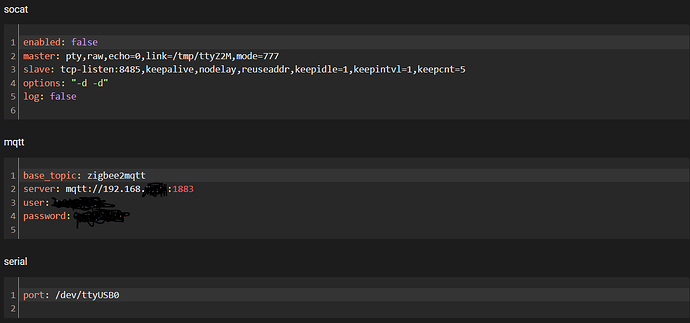

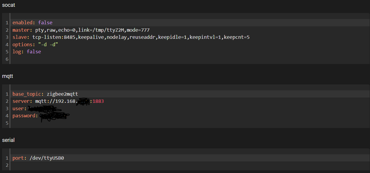

Voici ma configuration.yaml.
data_path: /config/zigbee2mqtt

tu as tout faux, c’est la configuration de L’UI. Il faut faire les modifications dans ton fichier configuration.yaml qui est dans le dossier zigbee2mqtt.

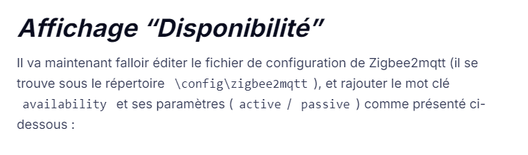

tu as mal lu le tuto:

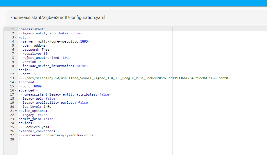

Utilise file editor, va dans le dossier zigbee2mqtt et tu verras ton configuration.yaml et c’est dans ce fichier qui faut ajouter :
availability:
  active:
    timeout: 20
  passive:
    timeout: 240

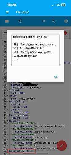

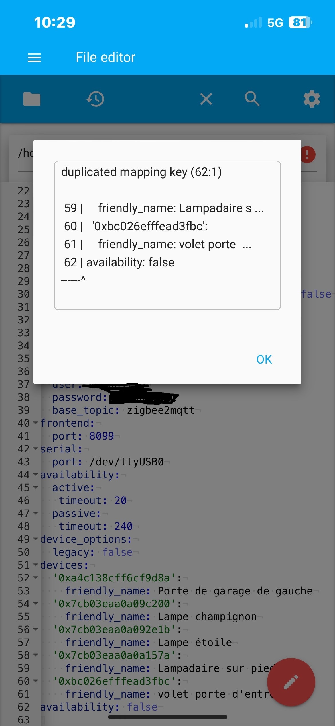

C’est bon, j’ai trouvé le fichier configuration.yaml.
J’ai le point en haut à droite qui était vert au début et qui est passé au rouge avec un point d’exclamation et j’ai ce message qui me semble être dû à une erreur à la ligne 62. Je n’ai pas fait de capture d’écran du code d’origine et il n’est pas impossible que j’aie supprimé un mot de la ligne 62 pour le remplacer par availability.
Saurais-tu me dire, ce que j’ai fait comme M–de?
Désolé @WarC0zes, mais ce qui peut te paraître simple ne l’est pas forcément pour moi. Je débute et je galère un peu.
Encore merci pour ton aide.
ta deux fois la clé availability. Supprime la ligne availability: false.

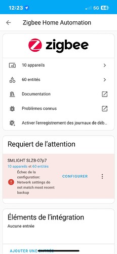

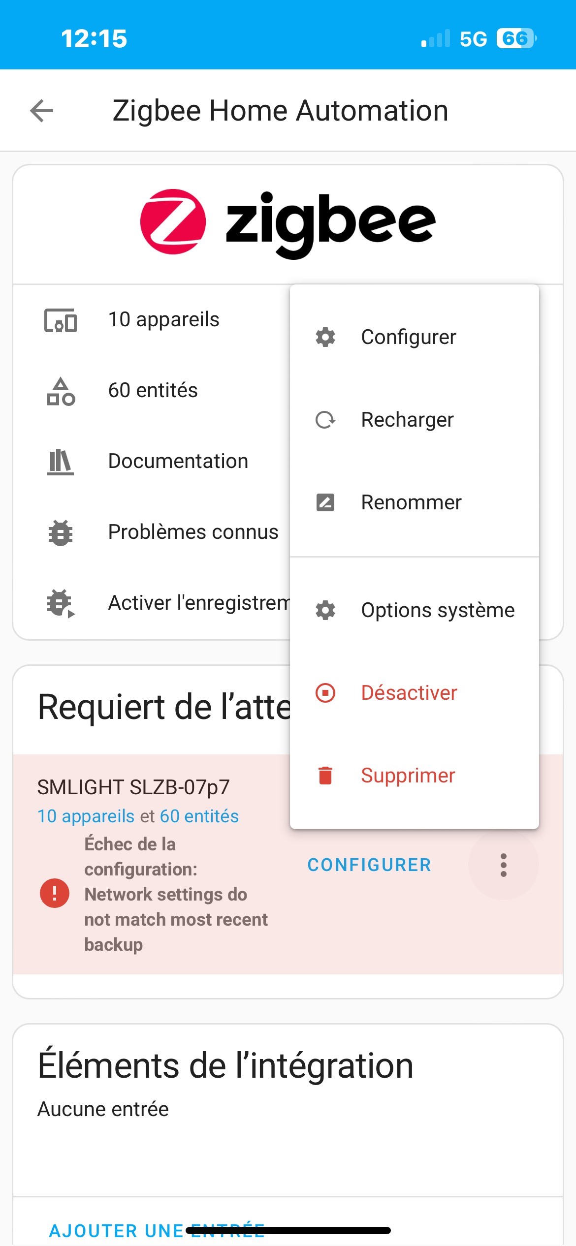

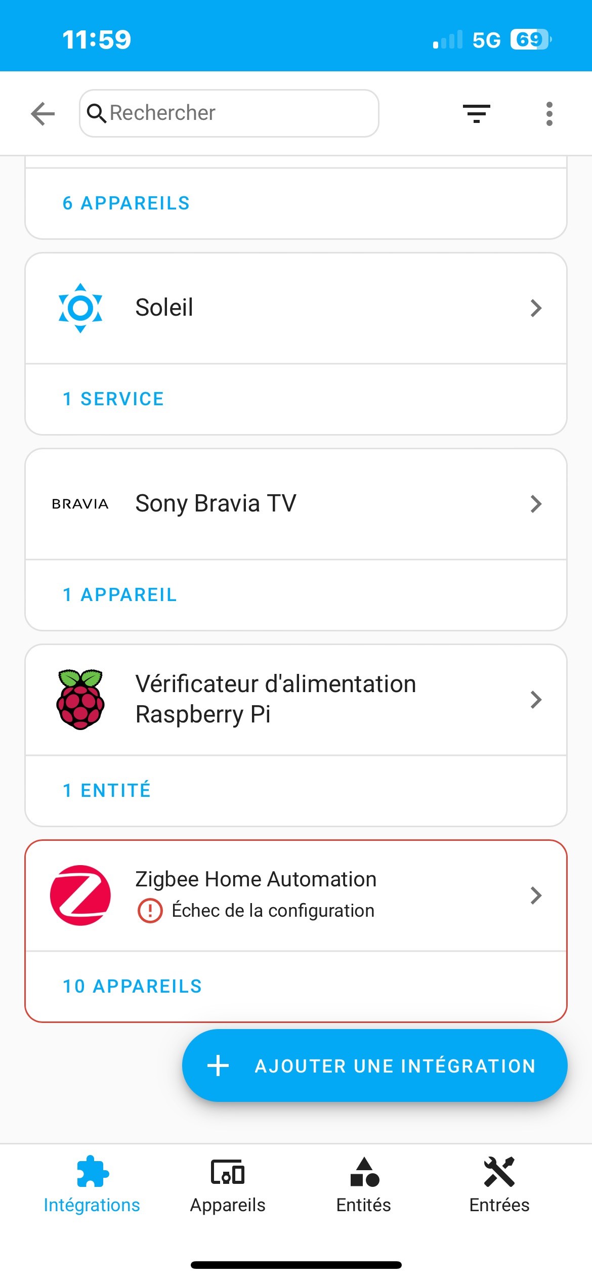

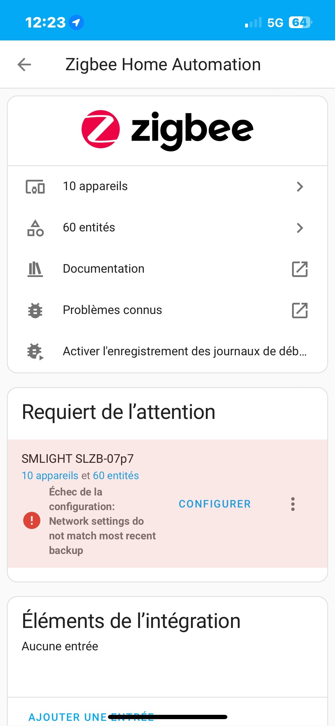

Je repense à ton souci de devoir restart la clé zigbee quand tu redémarres HA.
as tu bien supprimer ZHA ?
Il faut le supprimer, redémarrer HA. Normalement tu devrais avoir ZHA qui te propose de l’installer à nouveau, mais il faut faire ignorer. T’en que tu ignore pas ZHA, il monopolise ta clé Zigbee. Je pense que du faite que tu restart la clé , Z2M la récupèrer avant que ZHA, la remopolise.
Faut regarder dans paramètres / appareils et services, voir si ta pas ZHA qui te propose l’installation.

Je suis sur mon téléphone, donc j’ai essayé de bidouiller une petite capture d’écran pour vous montrer le résultat. J’ai bien maintenant « vu pour la dernière fois » et « Disponibilité ».

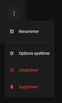

Non, je ne l’ai pas supprimé, je le supprime à partir d’où?
Après avoir cliqué sur ZHA encadré en rouge.
Est-ce qu’il faut le supprimer en passant par les trois petits points ?
Oui.
edit:
mais attention, il faudra l’ignorer quand ZHA te reproposera une installation après un redémarrage.
Sinon, tu vas auras des soucis avec Z2M.
Normalement, maintenant Z2M fonctionnera comme il faut, plus besoin de restart ta clé.

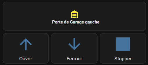

J’ai une carte avec Button-Card, ce qui me permet d’avoir une flèche haut, bas et un bouton stop, une icône pour voir l’état de la porte.
Voici un petit aperçu :
Ce que je souhaiterais et que je n’arrive pas à faire, c’est que la couleur des flèches change selon si la porte monte ou descend (monte en vert, descend en rouge) et une fois la porte en haut ou en bas que les flèches reviennes à leurs couleurs initiales (entre autre bleu) et rajouter à côté de l’icône de la porte les mots ouvert et fermé selon l’état de la porte.

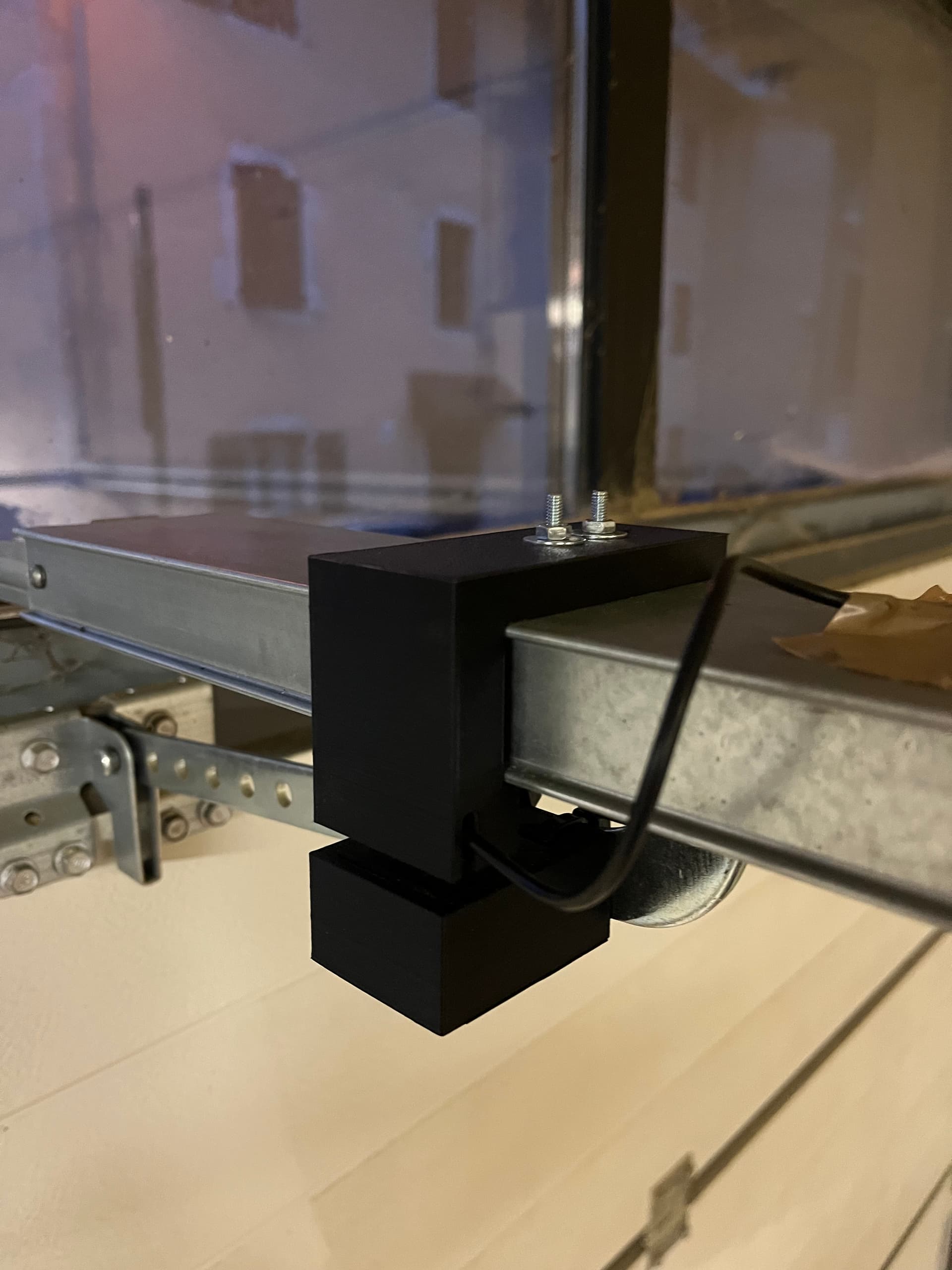

Les impressions 3D sont terminées, je viens donc vous donner des nouvelles pour les modules de porte de garage.
Tout fonctionne, c’est parfait.
Voici ce que ça donne :

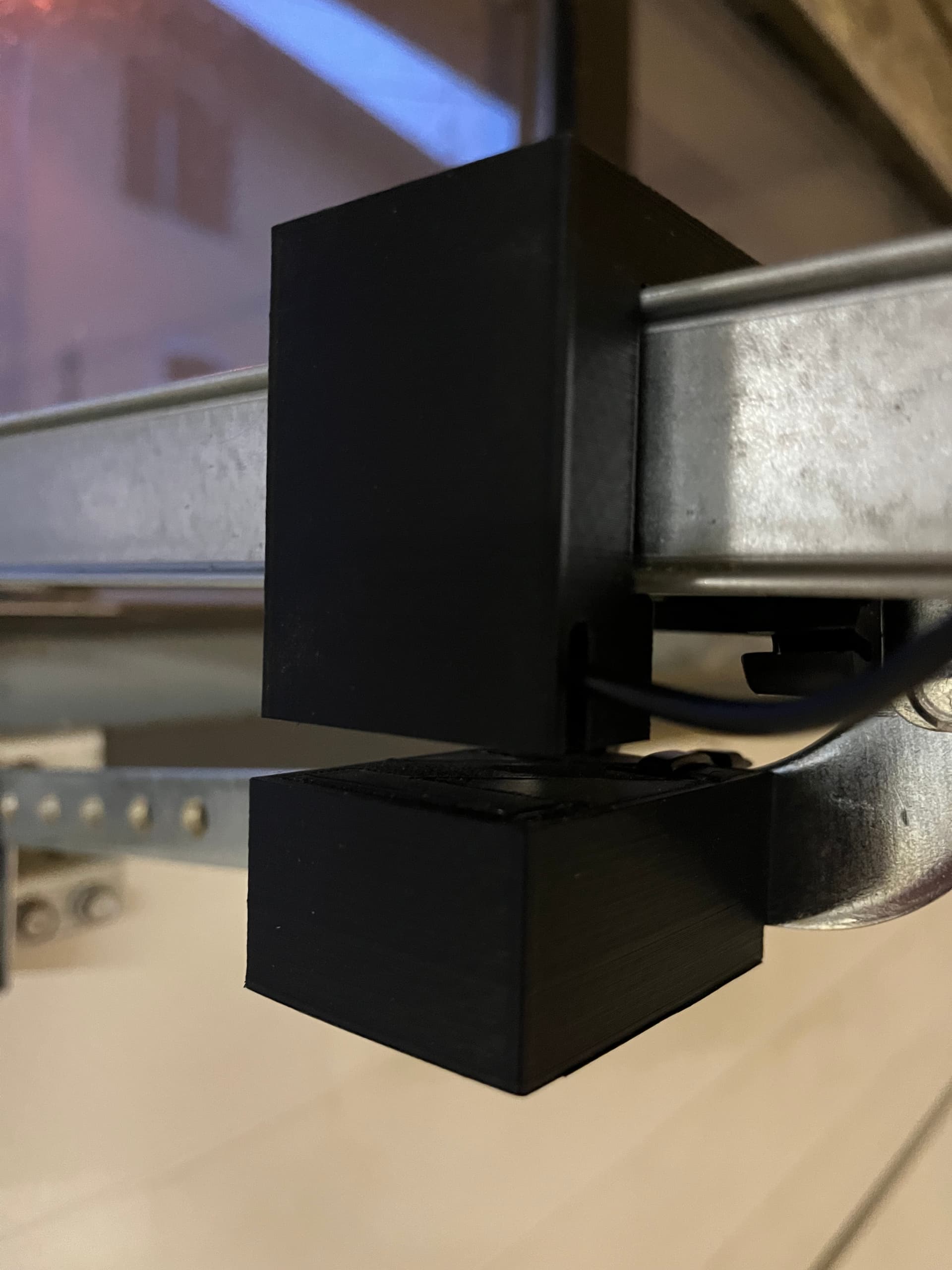

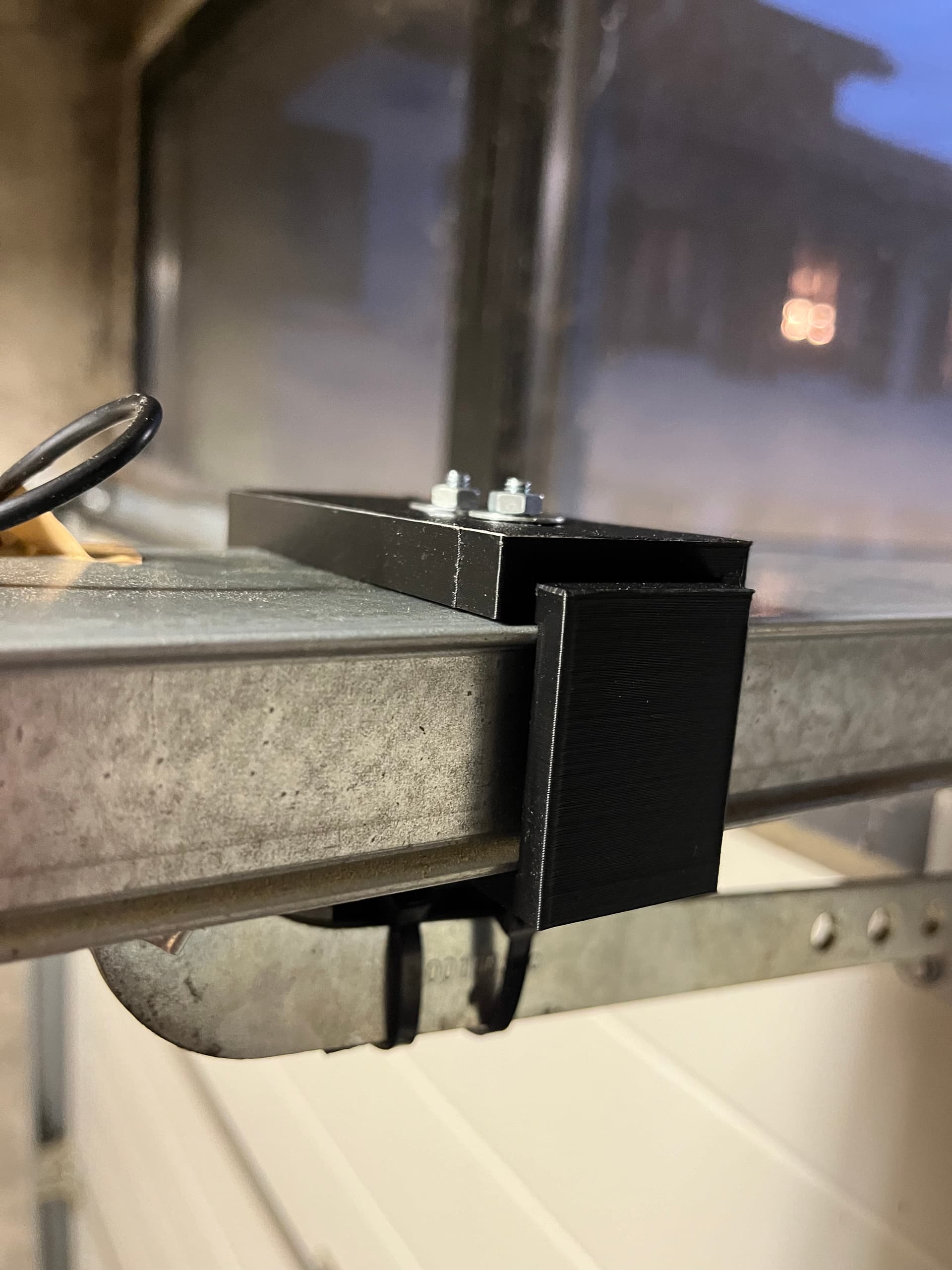

J’ai fait un système qui permet de venir prendre en étau le rail où le bras de la porte coulisse.
Les capteurs sont insérés dans la pièce haute et basse.

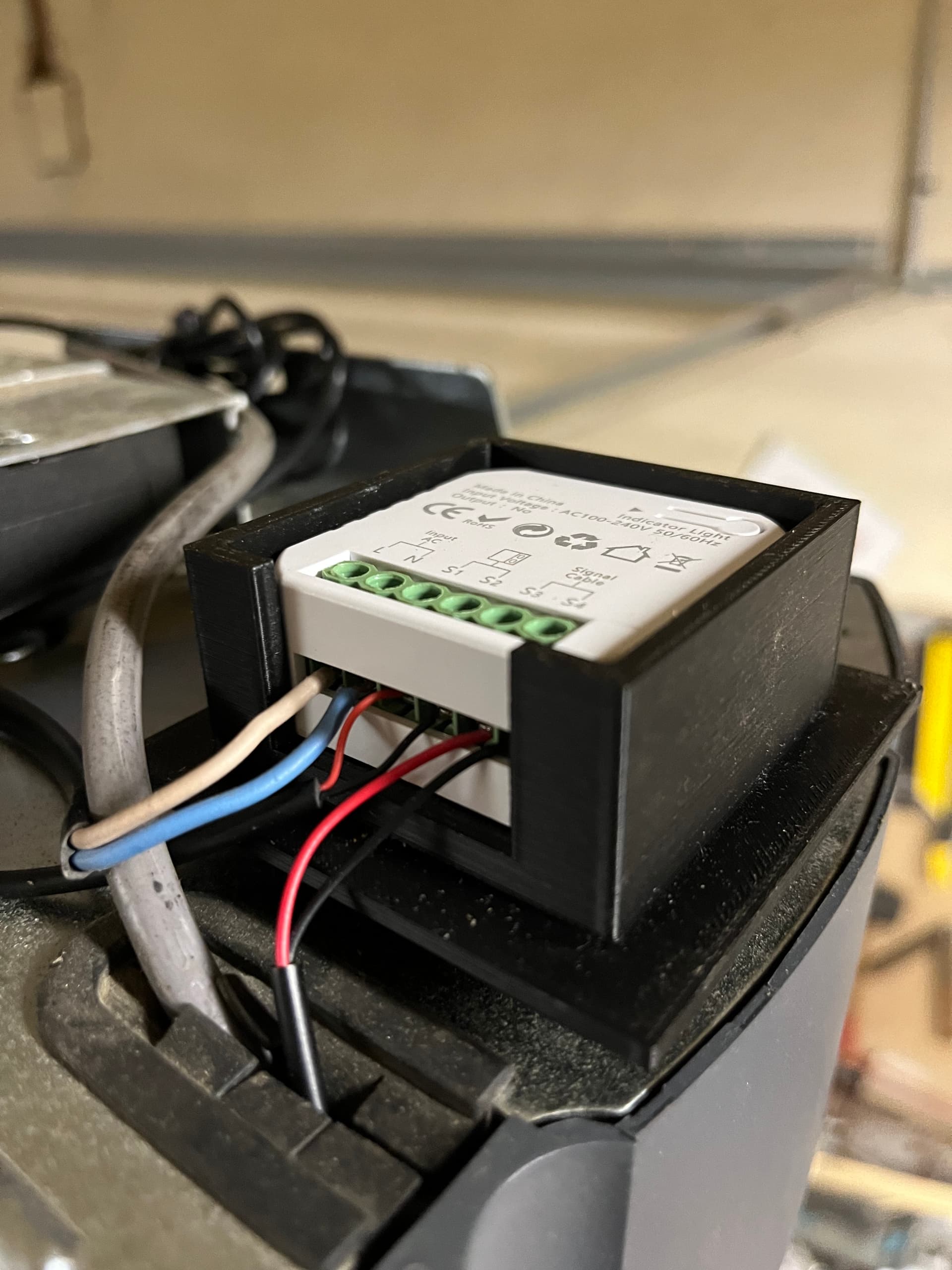

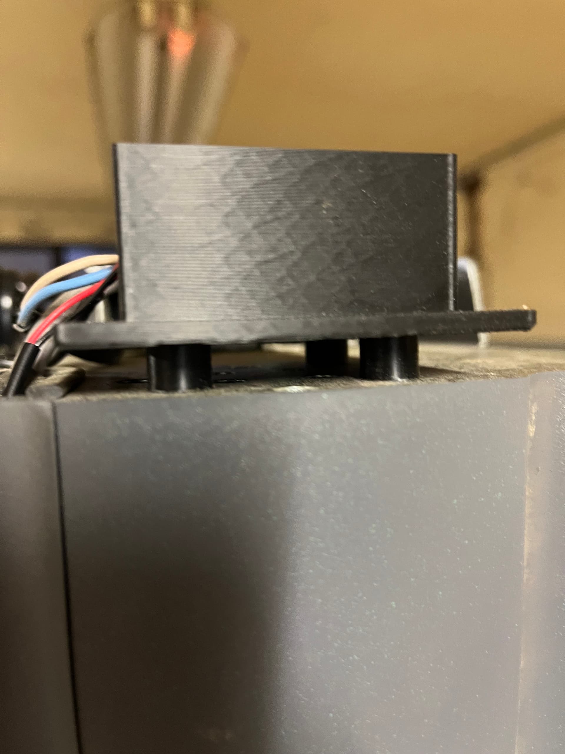

J’ai imprimé un boitier pour le module. Le boitier est fixé sur le capot du moteur, le couvercle est en cours d’impression, mais ça donne une idée du résultat :
