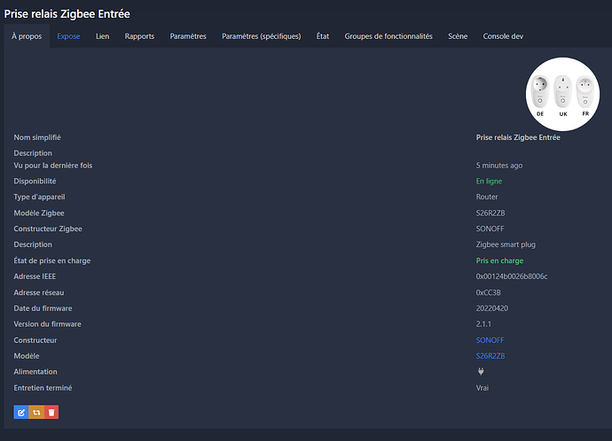

je me tourne à nouveau vers vous car je cherche à définir l’état de la prise SONOFF S26R2ZB au démarrage ( C’est un modèle Zigbee)
Avec le pont zigbee de chez sonoff il est possible de le configurer , mais moi je ne l’utilise plus , je passe par un dongle zigbee sonoff directement connecté à Home assistant … du coup pas de liaison avec le cloud de chez sonoff et pas de configuration possible via ewelink .

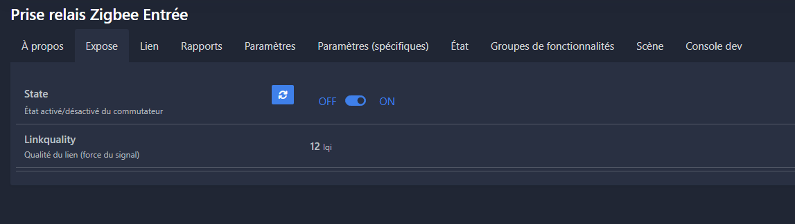

Dans l’onglet expose de zigbee2mqtt je n’ai que la qualité de la liaison et l’état de la prise ( ON ou OFF )

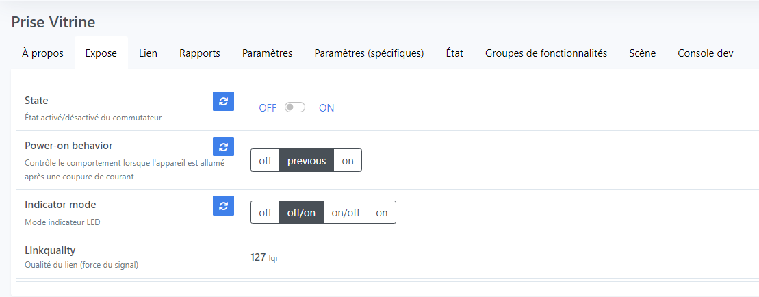

après vu les soucis avec c’est prise, autant la changer avec une prise qui a des options.
Ca fais pauvre 2 entités , switch et signal lqi.
Même une prise basique tuya a plus d’entité :wink:
