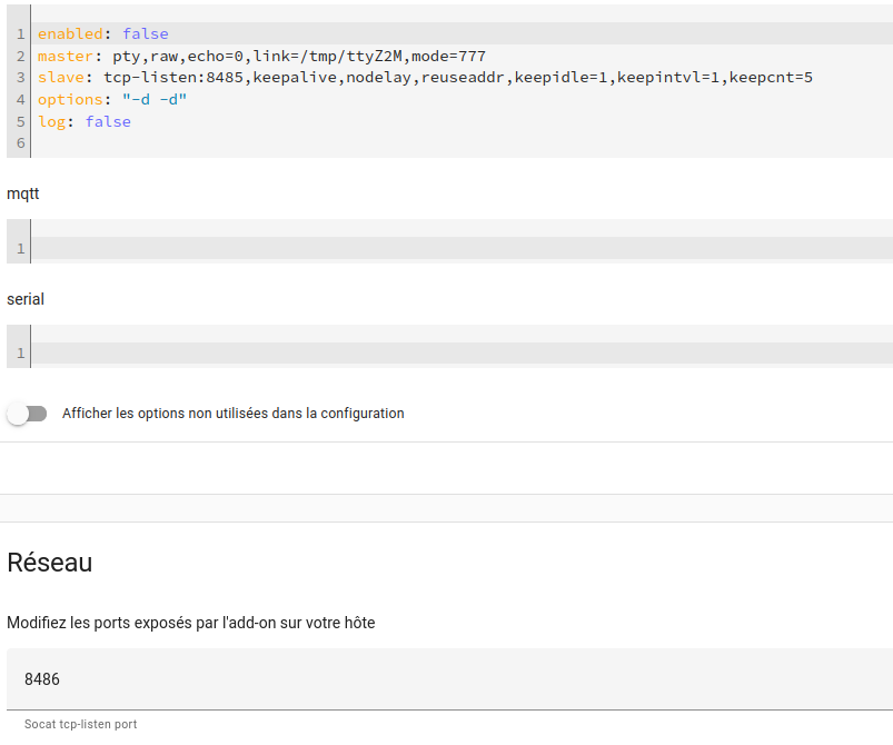

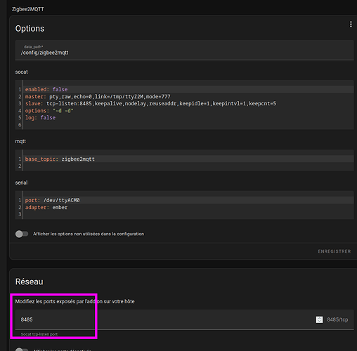

J’ai voulu voir edge ne se lance pas car le port 8485 est utilisé
bon je vais lire un peu la doc
faut changer le port
car c’est le port par defaut de zigbee2mqtt
edit : tu as une 2eme clé zigbee pour faire tourner cette 2eme instance ?
et le datapath + le topic MQTT ( déjà dit plus haut)

EDIT : je viens de voir dans la config que le port 8485 est celui de la clé usb et effectivement on doit dire à Edge d’écouter sur une autre port pour la deuxième clé
Z2M + Z2M Edge = 2 instances :wink:
