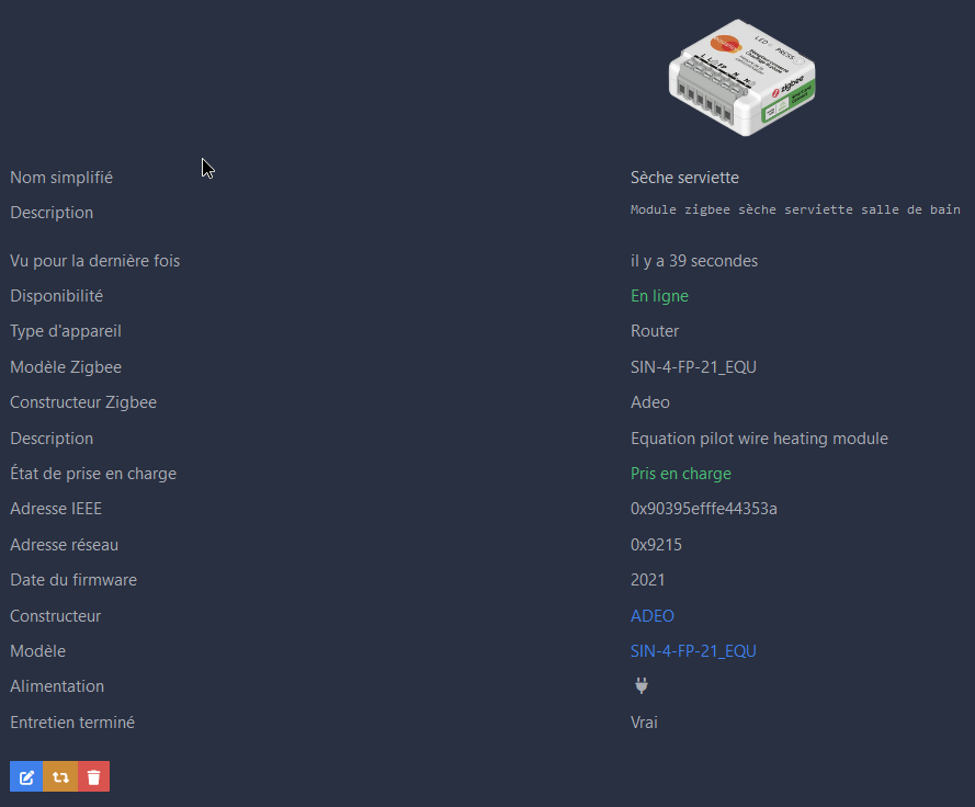

___ Je poste des screens

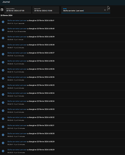

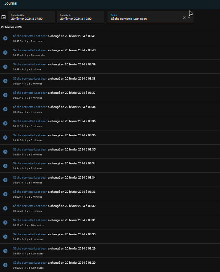

Ce sensor tourne environ toutes les minutes
Si quelqu’un à une piste je suis preneur. J’ai un autre module à installer sur un radiateur cette fois-ci j’espère ne pas avoir le même retour

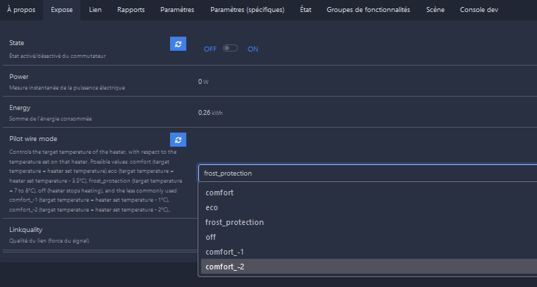

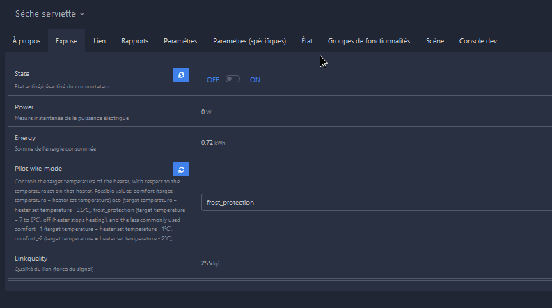

Dans paramètres/Expose, effectivement c’est là que ça se passe. Le module commute tout seul à off en repassant en hors gel
Je ne comprends pas pourquoi

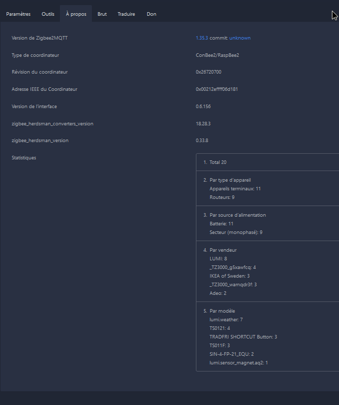

Peux-tu coller ici une capture d’écran des paramètres exposés ? et aussi je en sais pas si tu l’a mentionné mais quelle clé zigbee utilises-tu ?
pour le sèche serviette. je viens d’essayer pour le radiateur du salon il se trouve maintenant dans le même état bizarre
Ma clé c’est un conbee II

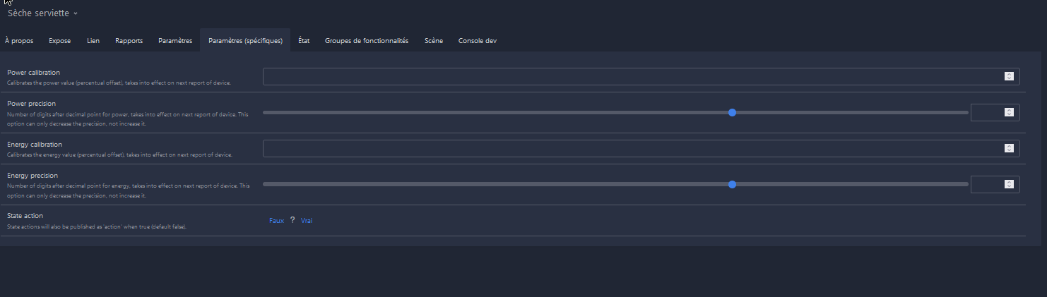

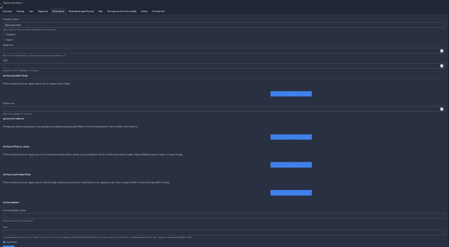

la partie expose, n’à pas grand chose, peux tu aussi copier/coller paramètres et paramètres spécifiques ?
Je ne sais pas si ce sera bien lisible
parfait oui c’est lisible. tu peux déjà mettre state action à true.
Après j’avoue qu’il n’y a pas grand chose qui semble gêner du coté Z2M.

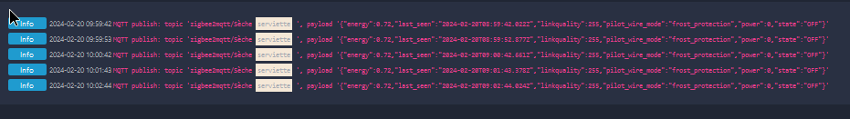

Je te propose de mettre les logs à DEBUG dans Z2M et de changer l’état de ton radiateur dans HA et de revenir voir dans les logs ce qui se passe ( tu peux filtrer sur le nom de ton module dans Z2M.
sinon tu peux aussi installer un explorateur mqtt pour voir en directe ce qui transite au moment du changement d’état
les logs Z2M
Info
Debug
RIEN à AFFICHER

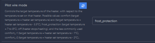

j’ai loupé un truc dans la première capture.
peux-tu effacer frost_protection et réessayer ? je me demande si ce n’est pas cela qui gêne
Sèche serviette est devenu inconnu…
Sèche serviette est devenu indisponible…
Il faut peut-être creuser de ce côté. Il arrive que des routeurs se perdent.
je ne peux pas l’effacer malheureusement
Ce statut revient continuellement

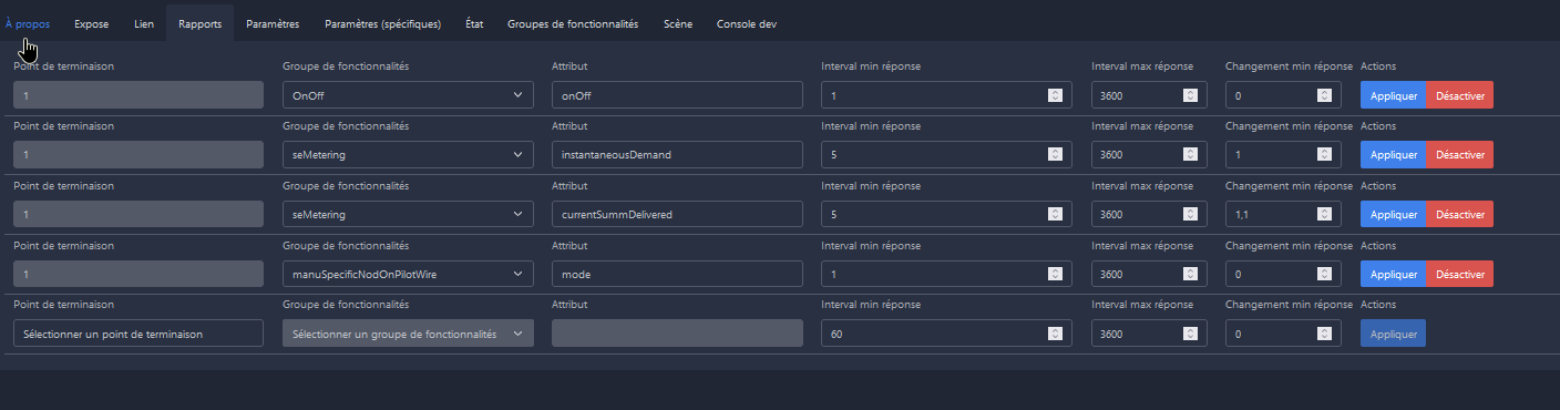

par contre @Romuche89 normalement dans la partie rapport, il n’y a rien a changer, c’est configuré automatiquement lors de l’interview.

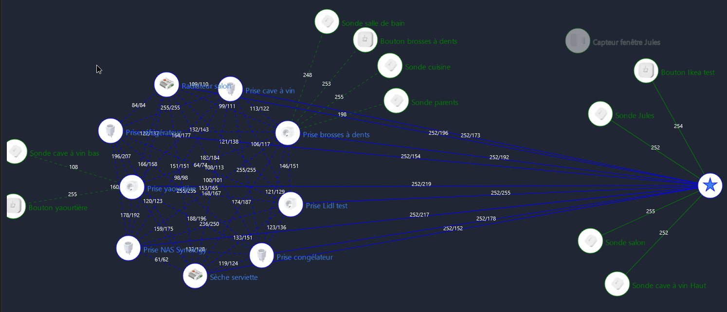

Cleya a fait une bonne remarque aussi, qu’est que la vue « schéma » te donne niveau qualité de connexion ?
Ton sèche serviette est connecté à un bridge Cozytouch ?
L’entité Sèche serviette, c’est le sèche-serviette lui même ou ton module zigbee ?
voici le schéma me dire si je dois détailler
c’est bien le nom de mon module zigbee
