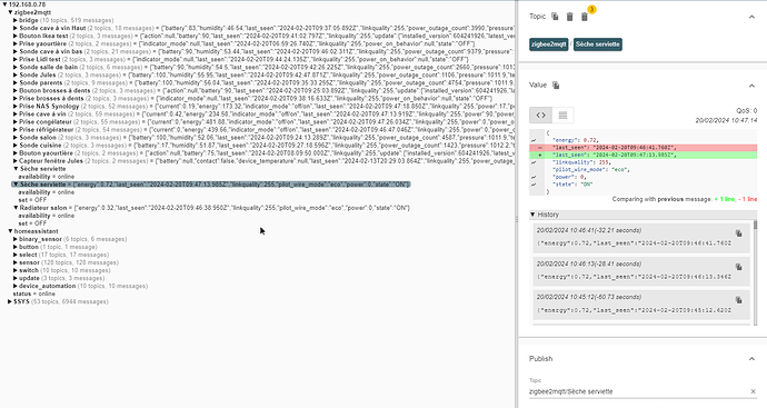

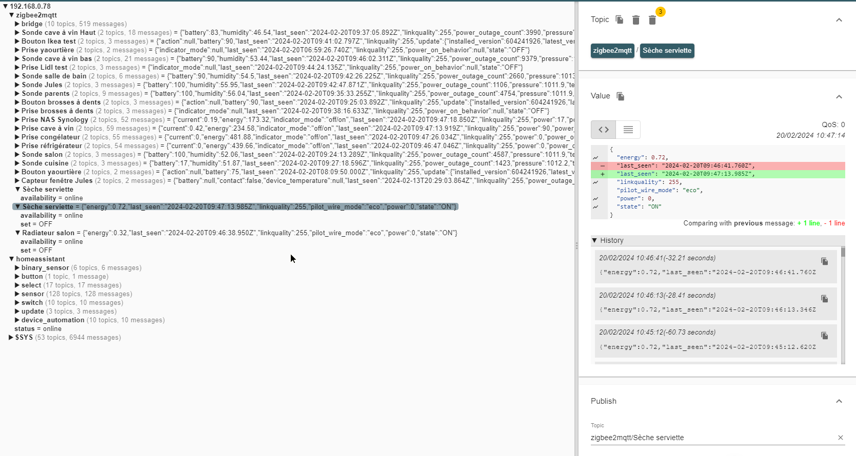

voici un extrais au cas où

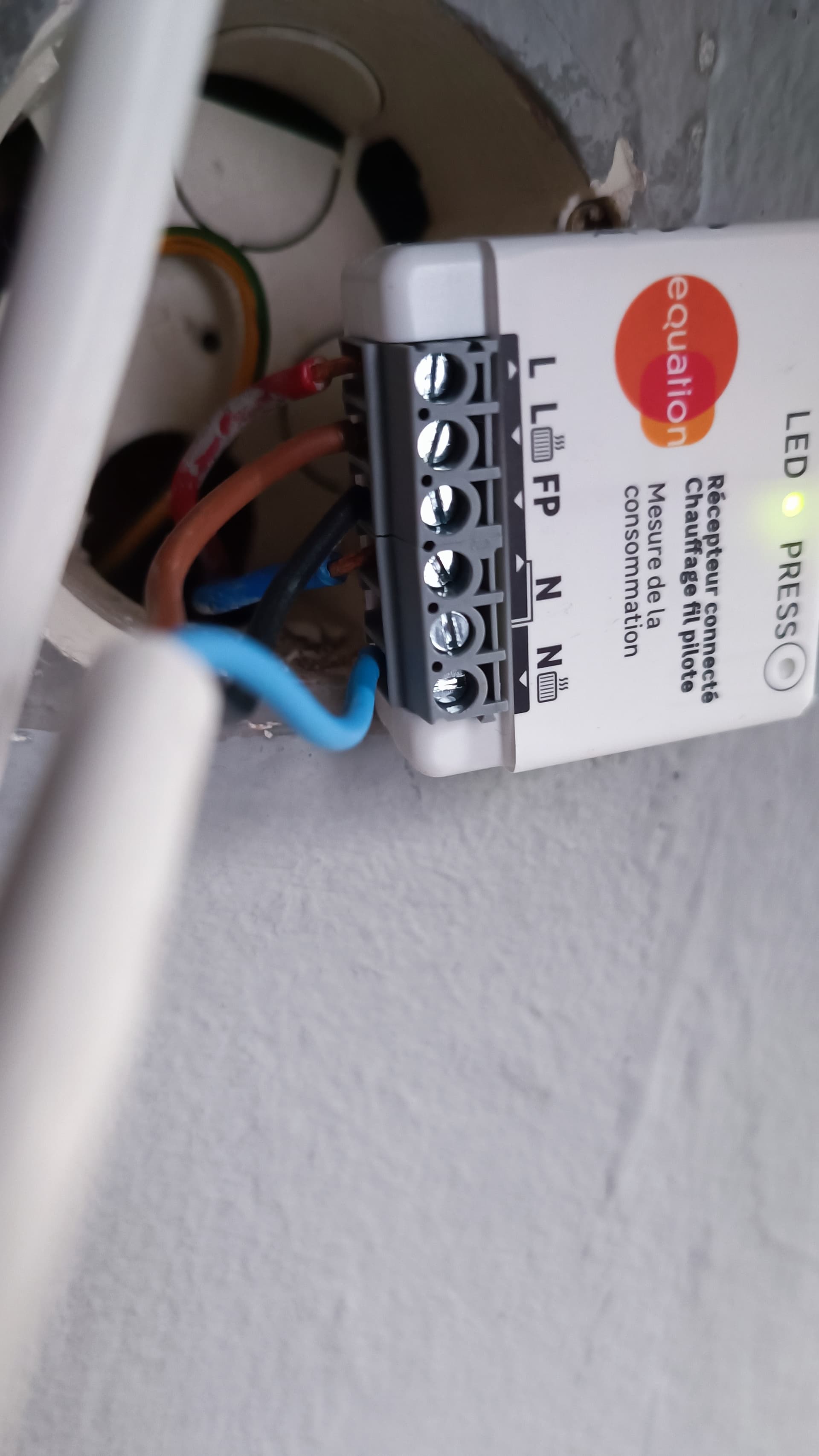

je parlais plutôt du montage du module. je ne suis pas expert de fil pilote vu que j’en ai pas et je me demandais si il n’était pas possible d’inverser les fils de manière à ce que lorsque tu fermes le contact sec ( car je suppose que c’est un CS si le jus n’est pas renvoyé dans le module au lieu de vers le radiateur)
je trouve bizarre que le module devienne indisponible alors que tu as une très bonne couverture reseau zigbee) c’est comme si il se mettait en sécurité mais encore une fois sans voir le montage ce n’est juste qu’une supposition.
faudrait vraiment voir et exclure cette possibilité car rien n’explique le comportement erratique du module.

Je pense avoir respecté la notice
J’espère que c’est assez visible
Slt…
Le câblage est assez simple :
  • Arrivée Phase et neutre ( L et N )
  • Sortie Phase et neutre vers le Radiateur (L et N avec sigle radiateur)
  • Sortie Fil pilote vers fil pilote du Radiateur

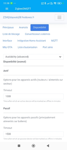

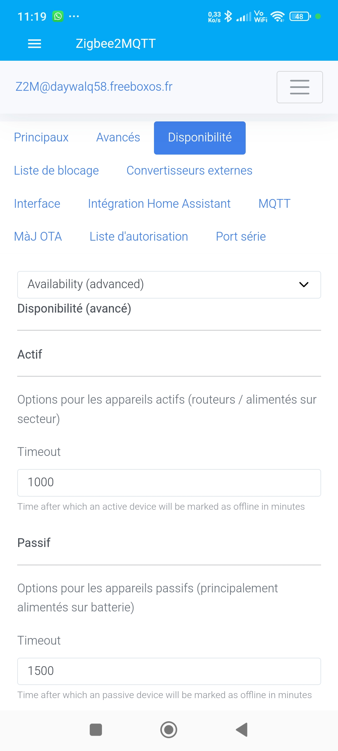

Quelle disponibilité il faut mettre pour les objets branchés sur le courant ?

chez moi c’est a 10
de ce que je vois le montage est correct :stuck_out_tongue:

J’étais à 10 aussi en effet, je retourne dessus.
J’avais modifié pour voir mais même topo
La disponibilité n’est qu’un réglage pour dire à partir de combien de temps sans donner signe de vie ton appareil va être considéré (vu) comme indisponible par ZHA ou Z2M. Ca ne change rien sur sa disponibilité réelle.
