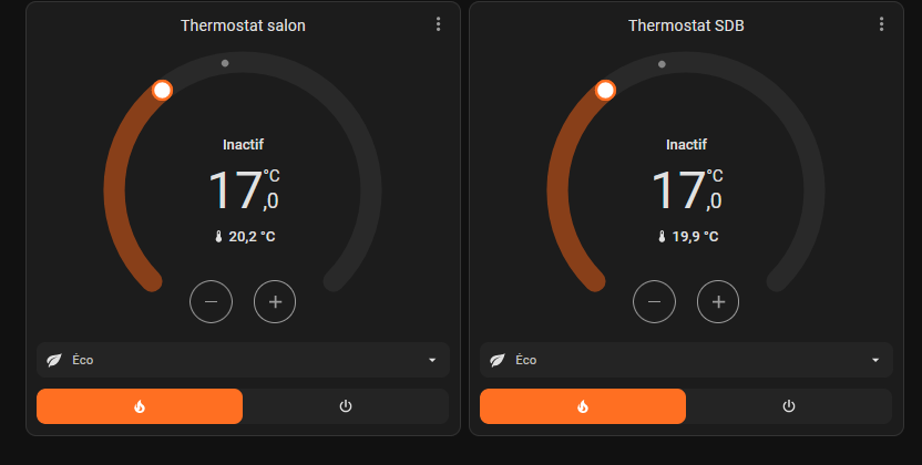

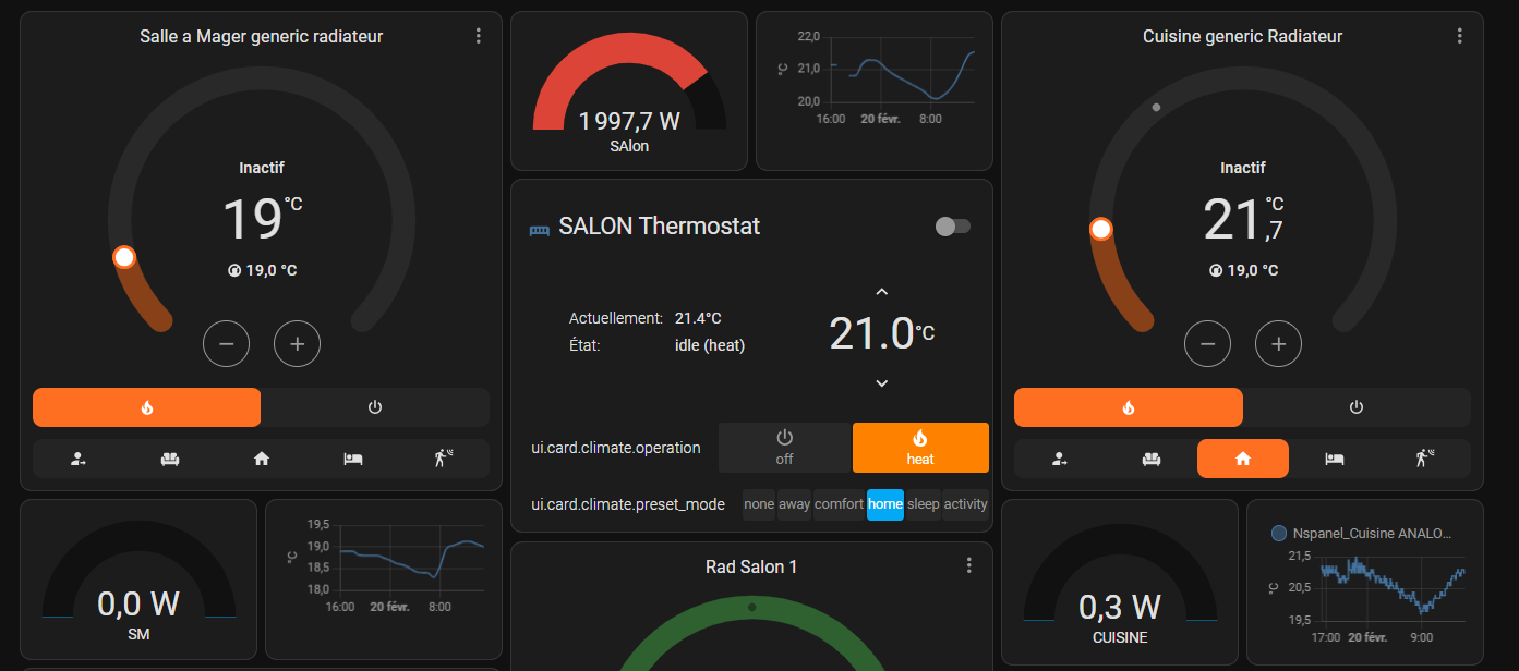

J’ai réussi à intégrer quelques visuels
L’ensemble fonctionne. Plus qu’à voir pour par la suite pour la gestion des radiateurs qui repassent systématiquement en hors-gel en dehors des moments de chauffe.
Madame à son dashbord perso pour lui simplifier les choses
