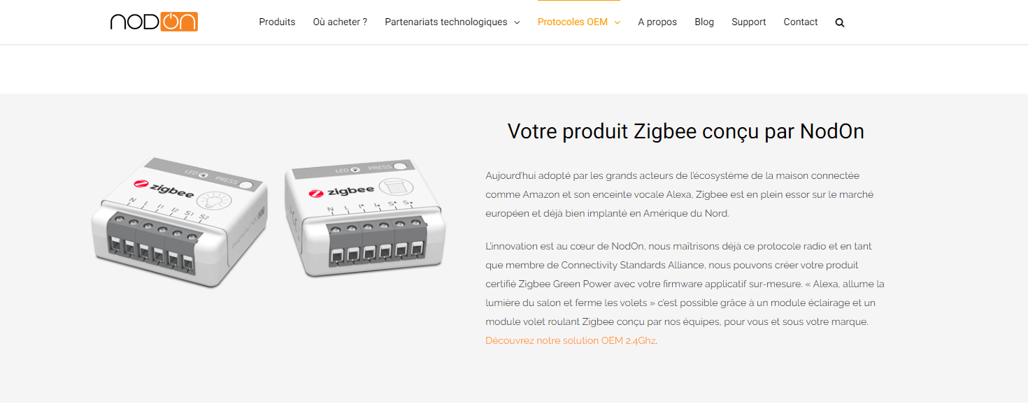

Oui, c’est de l’EOM, NodOn fabrique pour Leroy Merlin sous la marque Equation
quand je disais, c’était une affirmation , désolé pour le :question:
Equation et Nodon , même fabriquant ?
OUI on en a déjà discuter sur ce fil ! Module fil pilote Z-wave Plus rail DIN - ZMNHUD1 pour une gestion par fil pilote de mes radiateurs? - #22 par Doubledom
