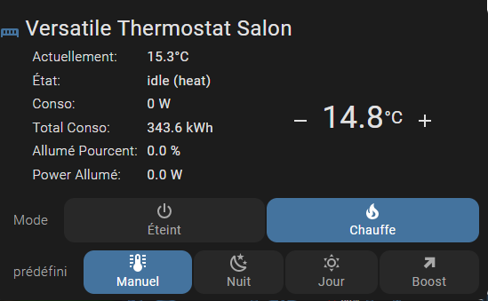

Je reviens vers vous, sur la première carte, l’affiche de la puissance totale en wh
J’ai vu qu’il était possible de modifier cette affichage pour du kWh ou kW tout cours mais je ne retrouve pas ce tuto
Est il possible de m’aiguiller

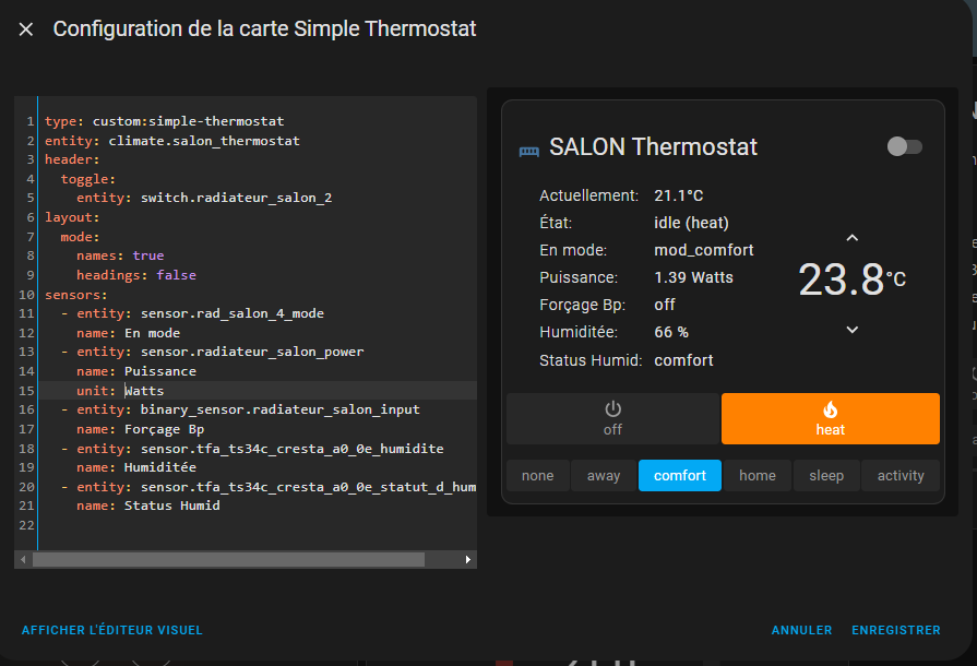

Voici mon code
type: custom:simple-thermostat
entity: climate.thermostat_salon
sensors:
  - entity: sensor.radiateur_salon_power
  - entity: sensor.thermostat_salon_energy
    unit_of_measurement: kWh
  - entity: sensor.thermostat_salon_mean_power_cycle
  - entity: sensor.thermostat_salon_power_percent
  - entity: sensor.thermostat_salon_temperature_slope
step_size: '0.1'
layout:
  step: row
  mode:
    headings: false
    icons: true
    names: true
header: {}
label:
  temperature: T°
  state: Etat
hide:
  state: false
control:
  hvac:
    _name: Mode
    'off':
    heat:
  preset:
    _name: Prédéfini
    none:
      icon: mdi:thermometer-lines
    frost:
      icon: mdi:snowflake-thermometer
    comfort:
      icon: mdi:weather-sunny
    eco:
      icon: mdi:weather-night
    boost:
      icon: mdi:arrow-top-right-thick
j’ai tenté ceci mais rien
essai de mettre dans balise !
je crois que unit !

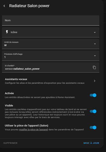

si tu veux changer , tu peux aussi voir l’entité du sensor
    unit_of_measurement: 'kWh'
Comme ça? je suis pas sûr de comprendre ta demande
    unit: kWh
ah je vais voir pas vu ça, sait-on jamais
Merci c’était bien cela. En cliquant sur la valeur, la fenêtre du sensor s’est affichée. J’ai encore découvert quelque chose :sweat_smile:
Même si capricieux à modifier l’unité de mesure

suffit de lire la doc GitHub - nervetattoo/simple-thermostat: A different take on the thermostat card for Home Assistant ♨️
  • sensors array|false
    • entity string: A sensor value entity id
    • name string: Specify a sensor name to use instead of the default friendly_name
    • icon string: Specify an icon to use instead of a name
    • attribute string: The key for an attribute to use instead of state. If this sensor has no entity it will use the main entity’s attributes
    • unit string: When specifying an attribute you can manually set the unit to display
    • decimals number: If you know your sensors has a numeric value you can round it to a number of decimals.
    • type relativetime: Special data types that result in special handling.
J’ai compris pourquoi capricieux. J’ai inversé le sensor radiateur avec le thermostat du coup valeur différente mais c’est bon maintenant
