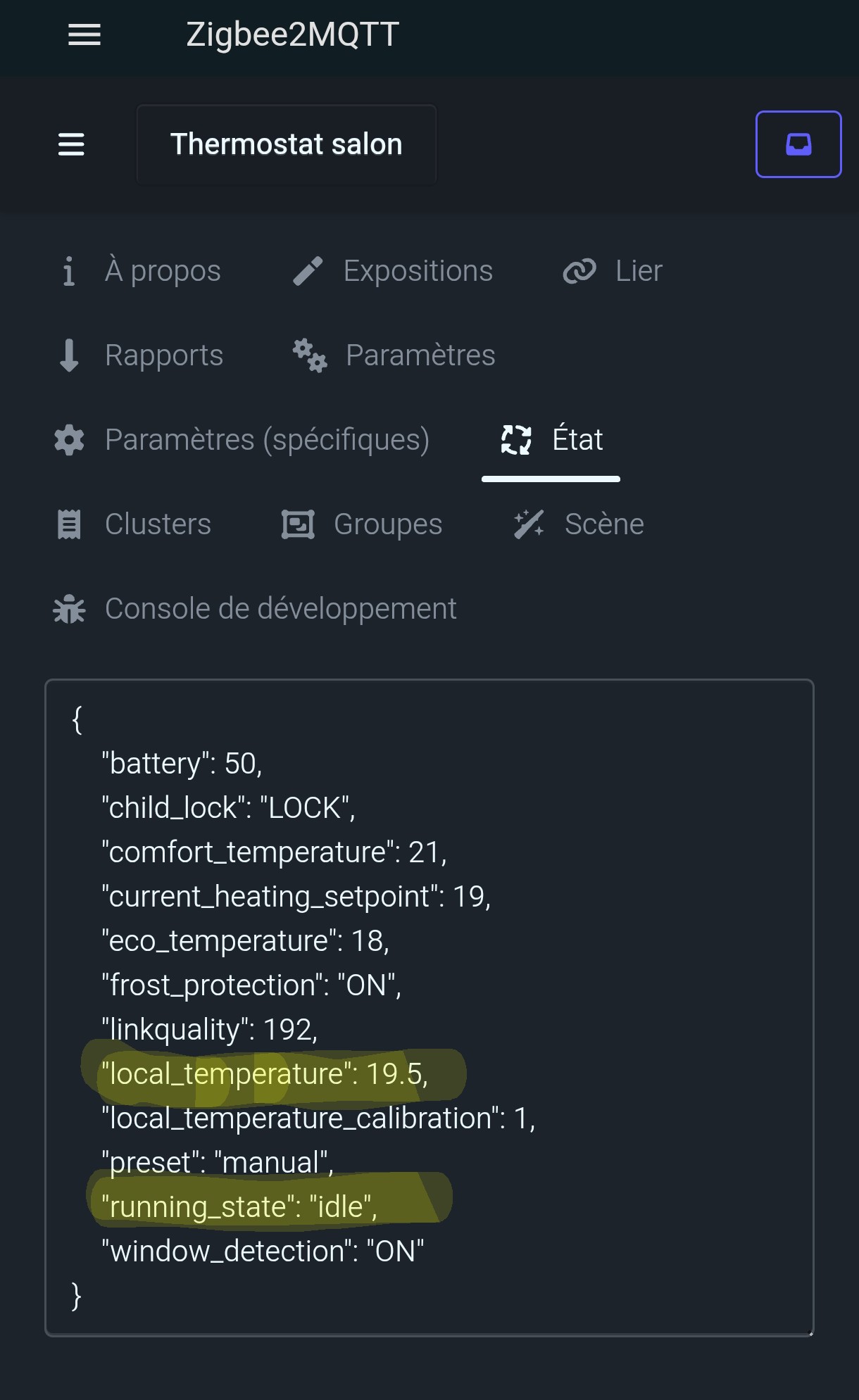

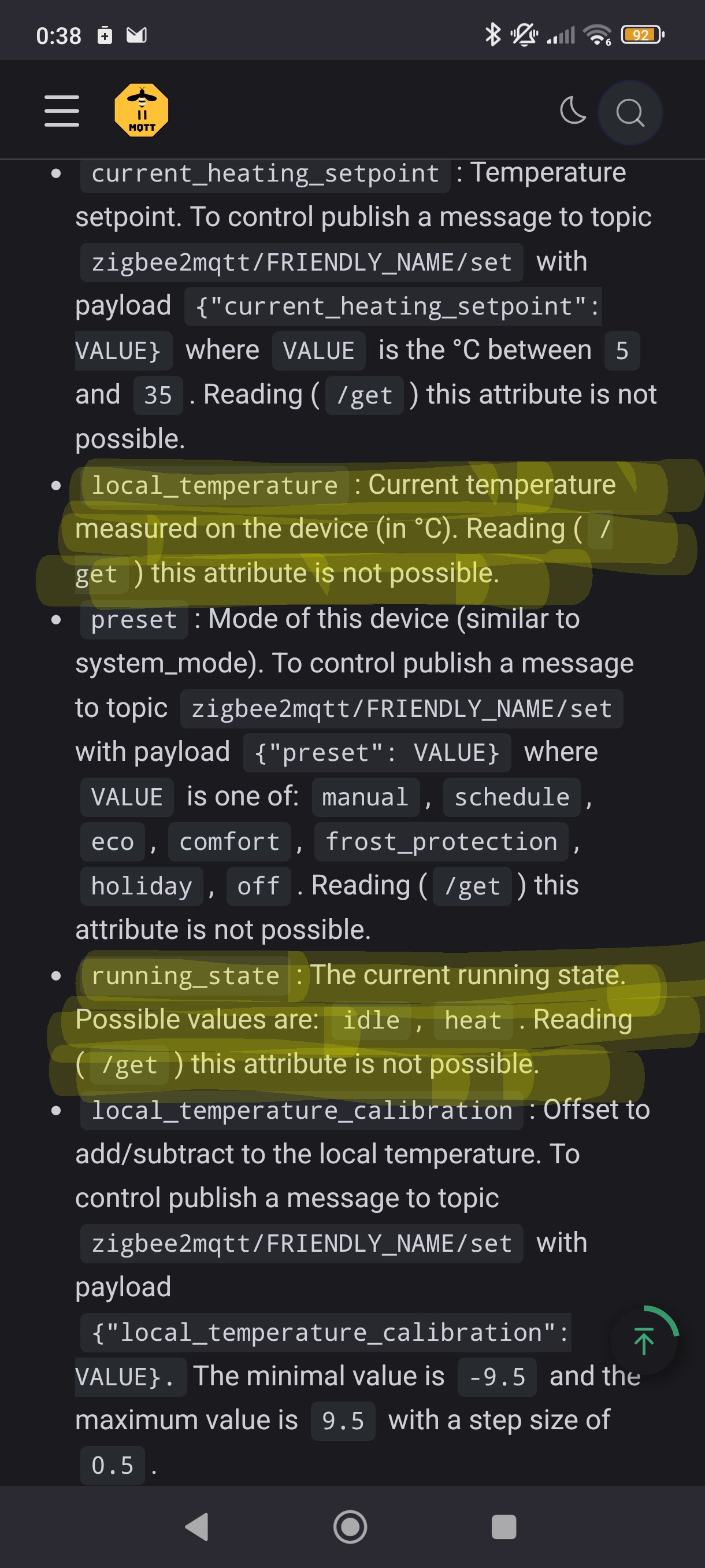

Là où je bloque, c’est que pour mon projet je souhaite récupérer l’état de la tête thermostatique « running_state: idle | heat », ainsi que la température du capteur de la tête thermostatique local_temperature, mais elles ne sont pas disponibles dans ma liste des déclencheurs quand je veux créer un automatisme. Ce qui m’intrigue, c’est que d’après la doc Z2M, faire un get sur ces valeurs ne serait pas possible sur ce modèle de tête thermostatique, d’après ce que j’ai compris, alors qu’elles remontent bien lorsque je consulte l’etat de l’appareil.

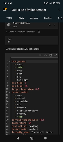

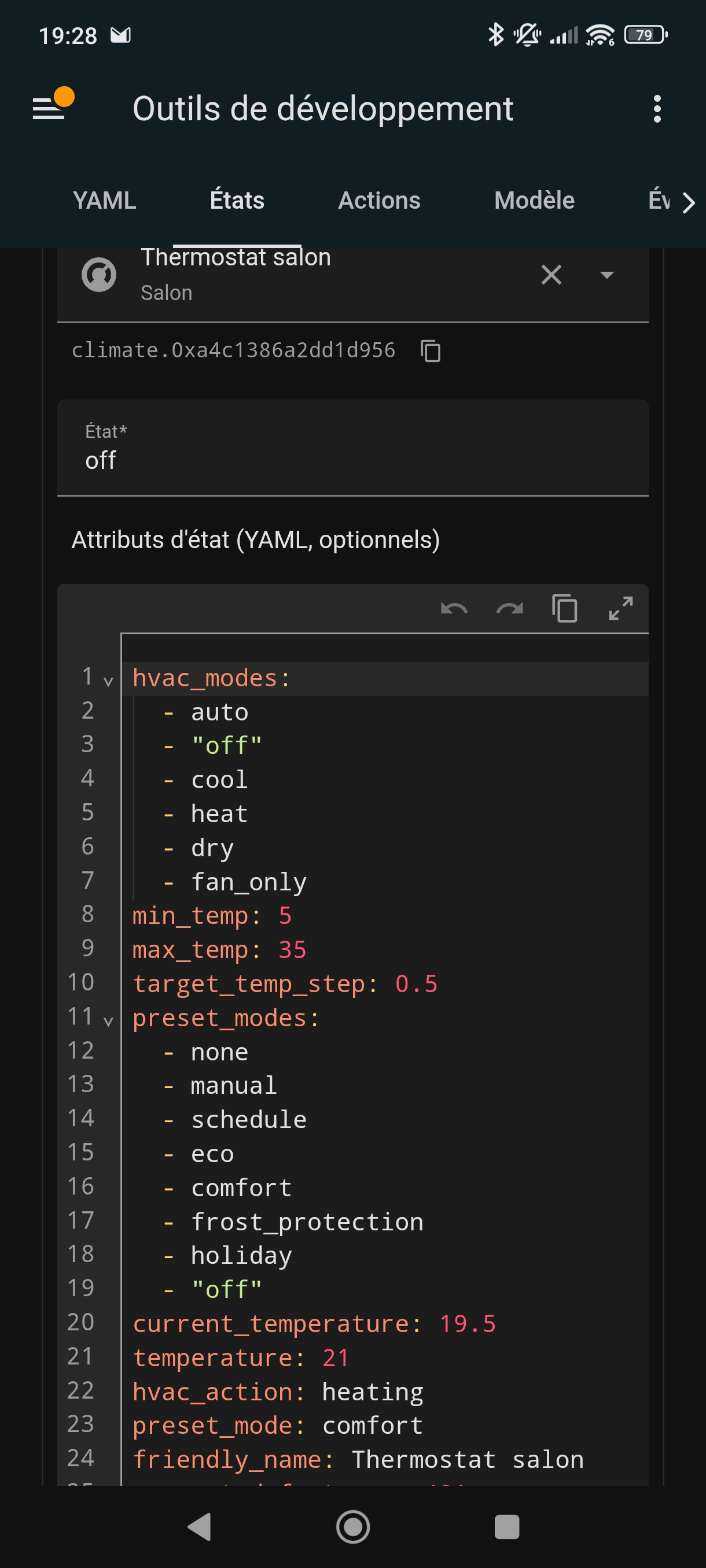

Et si tu vas dans outils de développement/états et que tu tapes thermostat salon tu le vois ?
Pour extraire une variable, il va te falloir un template et utiliser la syntaxe state_attr.
C'est un peu détaillé dans le message ci joint :Prestation de conseil pour particulier - #11 par BBE
Regardes dans les outils de développement / Etats le contenu de ton climate tu retrouveras cet attribut (et d'autres) et leurs valeurs...

d’abord, il faut voir ce que remonte ton device.
tu va dans outils de développement (developer tool) / état (States)
et dans entity tu met le nom de ton device.
tu verra tout ce que HA voit.
il n’y a pas de variables sous HA, que des entités qui ont un état et/ou des attributs.
tu peux meme faire un set state (definir l’état) pour definir un état ou une action, pour voir le resultat.
Je vous remercie pour vos réponses qui m’ont permis d’avancer sur le sujet !

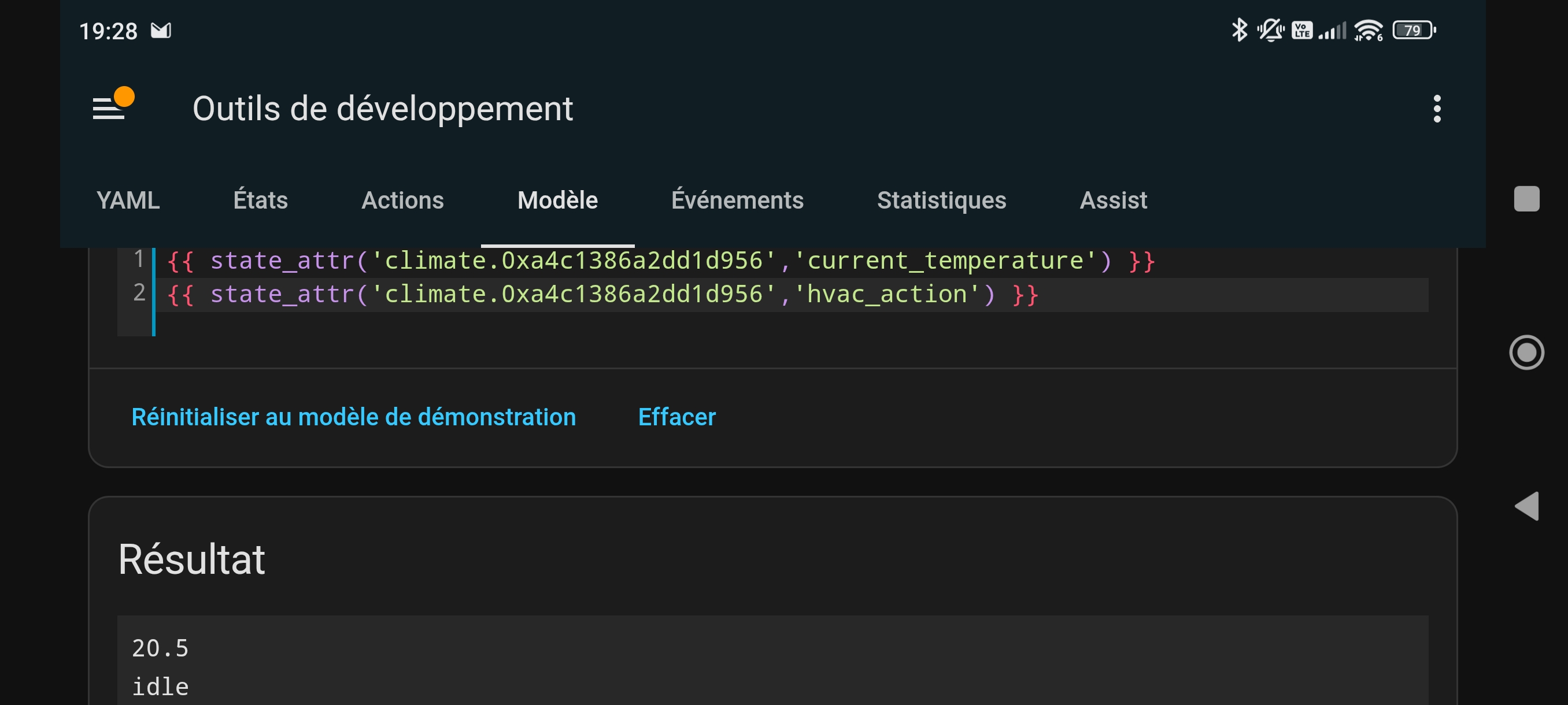

Effectivement, en passant par l’état de Thermostat salon dans les outils de développement, je retrouve bien l’entité “climate.0xa4c1386a2dd1d956” qui propose des valeurs, dont celles que je souhaite récupérer :
Et en réalisant le test dans la rubrique Modèles, j’arrive à récupérer la valeur de la température et de l’etat de fonctionnement du thermostat :

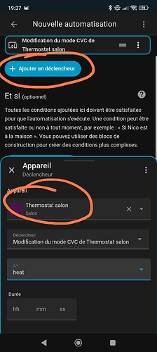

J’ai également saisi l’exemple de template avec trigger précédent qu’il va falloir que je teste. Mais ce que je n’arrive pas à comprendre, c’est comment associer ensuite ces valeurs extraites dans la rubrique “Automatisations et scènes” ? Car par exemple dans la liste proposée des déclencheurs, je ne les retrouve pas, malgré qu’il est bien proposé Thermostat salon :

Sert toi des entités et non des appareils c’est plus lisible par la suite.
