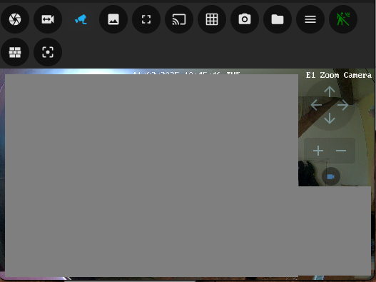

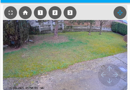

Un aperçu de la carte serait sympa à voir @didier02100.
Bob
Un apercu, même si la pas autant de bouton dans le menu :wink:
Merci @WarC0zes,
J’ai la même à peu près, ça vient de toi d’ailleurs :wink:
La gestion des PTZ n’est pas dedans il me semble, si ?
Les miens sont à part dans un menu déroulant.
Bob
Tu peux ajouter les boutons des PTZ directement dans la vue quand tu es en live.
Par défaut je suis en mode image, sans les boutons PTZ afficher.
Mince, désolé
, je croyais l’avoir fait dans la foulée … c’est fait …
ca donne çà …
les boutons , c’est à toi de les configurer dans les menus …

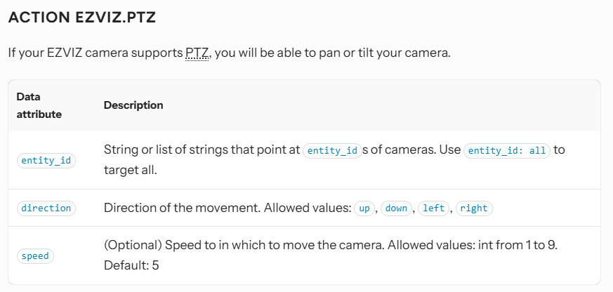

Quel bouton ?
Par onvif ,tu as des boutons PTZ?
Pour moi les boutons PTZ sont fournis par l’intégration ezviz et pas par onvif.
heu non , c’est la simulation … je n’embouille à force …
type: custom:advanced-camera-card
cameras:
  - camera_entity: camera.atelier_3
    live_provider: auto
    ptz:
      actions_left:
        action: perform-action
        perform_action: button.press
          entity_id: button.atelier_ptz_gauche
      actions_right:
          entity_id: button.atelier_ptz_droite
      actions_up:
          entity_id: button.atelier_ptz_haut
      actions_down:
          entity_id: button.atelier_ptz_bas
oui elle est bien reconnue dans l’apli EZVIZ , comme les autres … mais elle veut pas de onvif … j’ai fait un reset ce matin complet de la caméra … ( des fois que j’ai fais une betise , je doit la force en h264 ) rien à faire …
l’intégration EZVIZ fourni une action pour les PTZ
ca devrais être comme ca le code pour les PTZ, exemple pour LEFT:
    ptz:
      actions_left:
          entity_id: camera.atelier_3
          direction: left
          speed: 1
        perform_action: ezviz.ptz
Sinon pour utiliser ONVIF, tu as bien activer onvif dans les options de ta caméra ?
