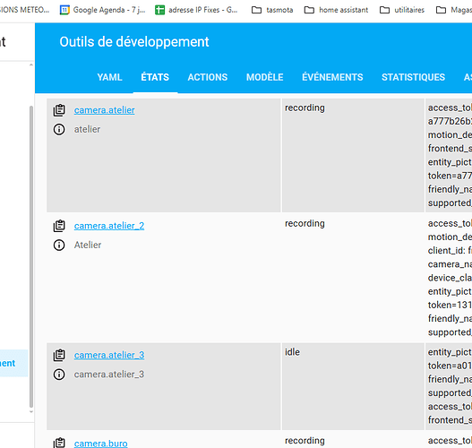

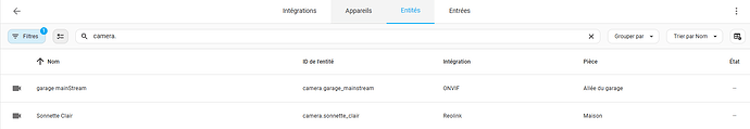

Voilà … 3 références pour la même caméra ( en autre)
Par contre tu supprimes comment ? il n’y a aucuns bouton apparent !

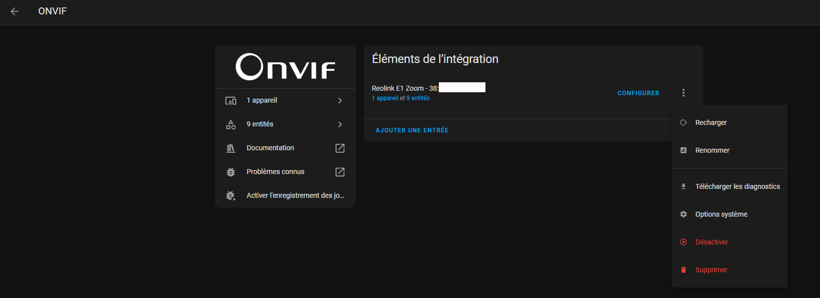

Ou par l’intégration Onvif
Pour supprimer la caméra va dans l’intégration ezviz puis les 3 points a coté de ta caméra et supprimer.

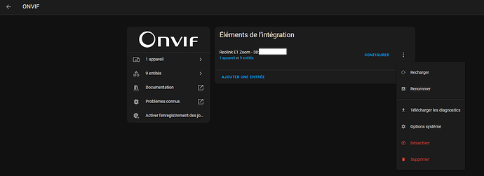

exemple pour onvif, mais pareille pour toutes les intégration:
clique sur l’icone image, puis la roue cranté et supprimer

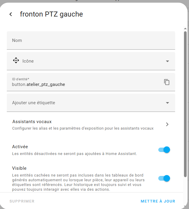

un autre exemple de "bazard " chez moi…
La camera s’appelle fronton …( suite a une re installation) et dans l’ID entitie il l’appel encore atelier.
C’est un nom que je luis avais donné sur un ancien emplacement , depuis, je l’ai déplace , mais il garde des « trucs » même en suppriment l’appareil …
c’est ce que je fait pourtant …

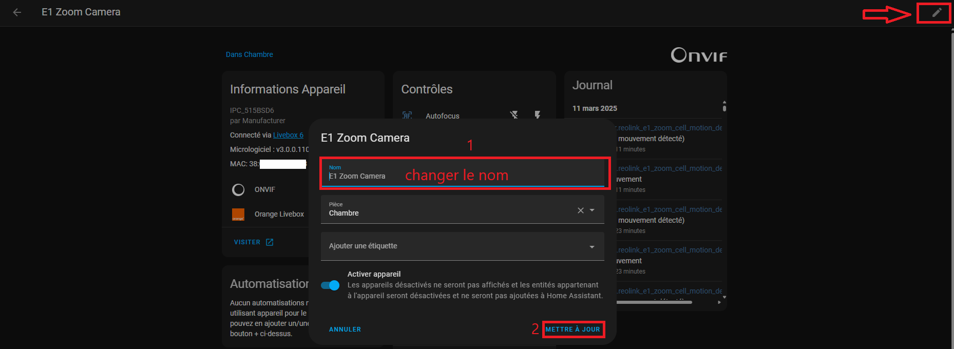

Quand tu modifie le nom:
quand tu fais mettre à jour, il te propose de renommer toutes les entités de l’appareil ou que l’appareil . Chose que tu n’as pas du faire, pour ca que tu as un aancien nom sur des entités.

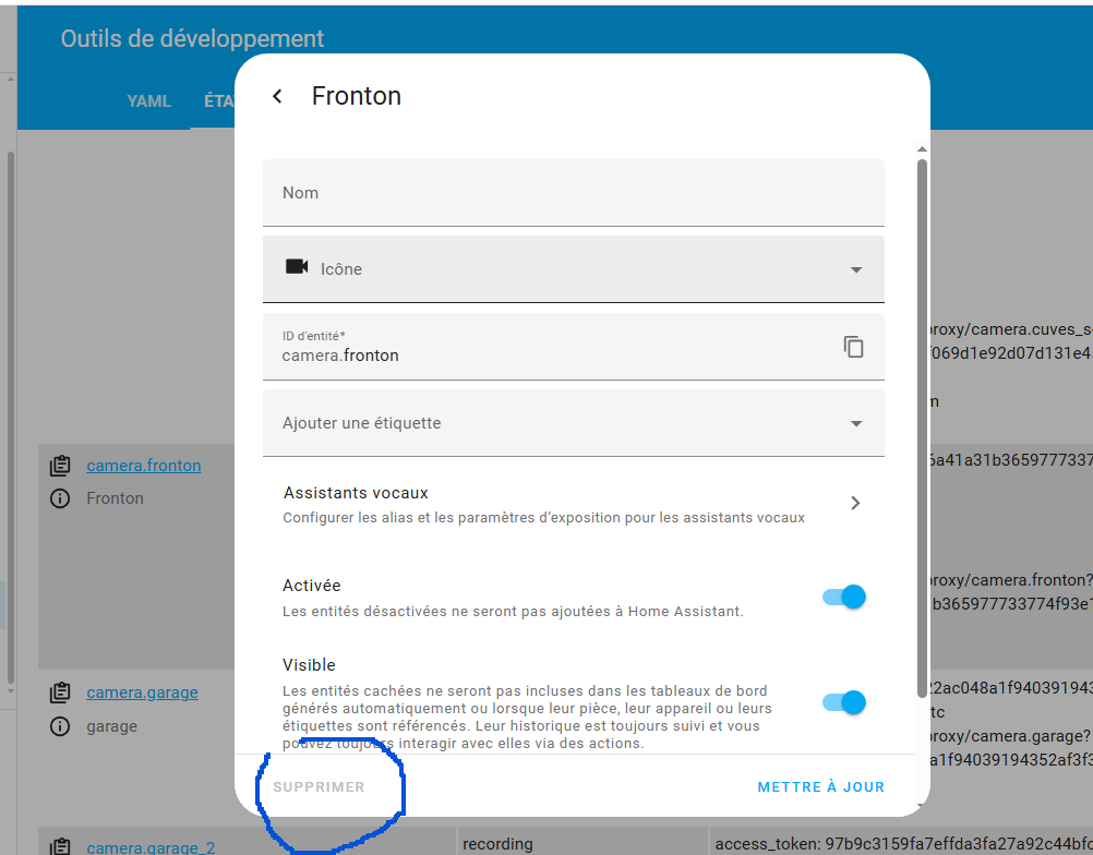

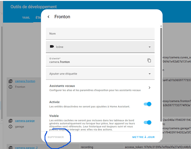

je peux pas la supprimé …

Passe directement par l’intégration de ta caméra pour la supprimer complètement, puis redémarre HA.
Ensuite vérifie dans outils de dev / état si tu as toujours des entités, dans ce cas-là, tu les supprimes manuellement.
