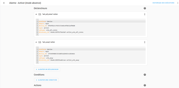

Les déclencheurs :

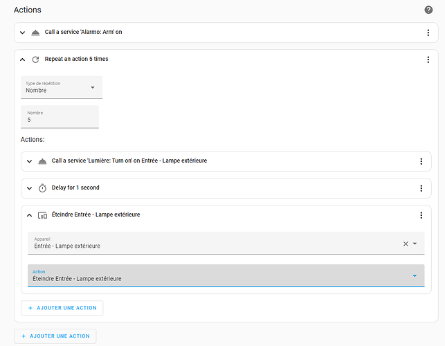

Les actions :

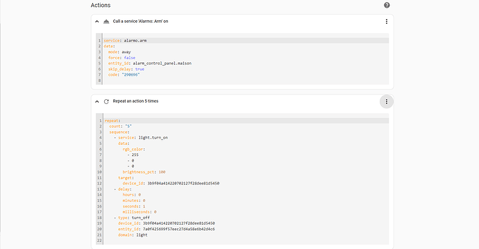

Que le flash ne fonctionne pas avec certaines lampes, j’arrive à la comprendre. Là en revanche, je demande de répéter une séquence d’allumage extinction de la lampe (du moins c’est comme ça que je comprends l’enchainement des actions mais je me trompe peut être) et rien ne se produit, comme si les informations n’arrivaient pas à la lampe.

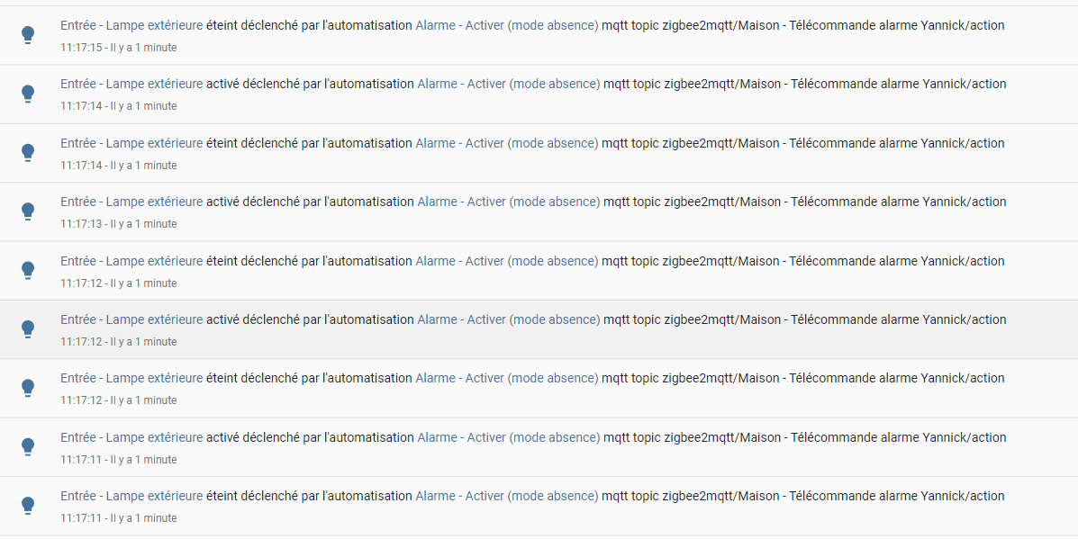

Si ça n’arrive pas jusque à la lampe, alors tu dois bien voir les erreurs dans l’historique des exécutions.
Perso je m’étonne du fait que tu allumes 1 lampe, mais que tu en éteignes 2 …

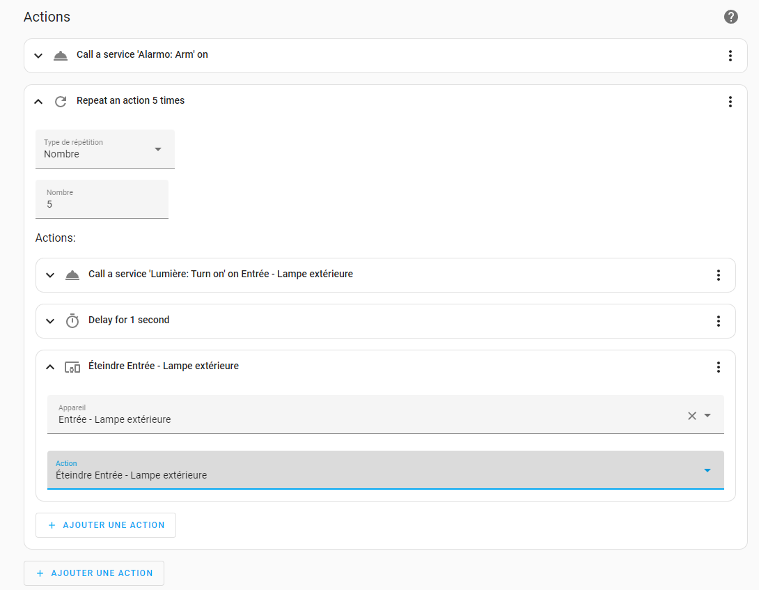

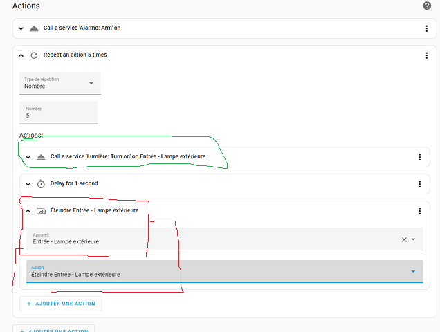

Oui, je ne sais pas d’où vient l’entity_id sous le device_id. Par l’interface utilisateur, il y a ceci :
Je ne sais pas si les informations n’arrivent pas à la lampe, mais c’est tout comme en terme de réaction.

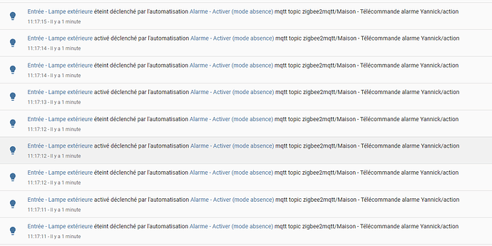

Sur le journal, les actions passent :
En tout cas, ton automatisation est tout bancale :
L’allumage (service) n’est pas comme l’extinction (action) …
Salut…
Surement à cause de la couleur de la lampe sur l’appel de service …Donc normal !

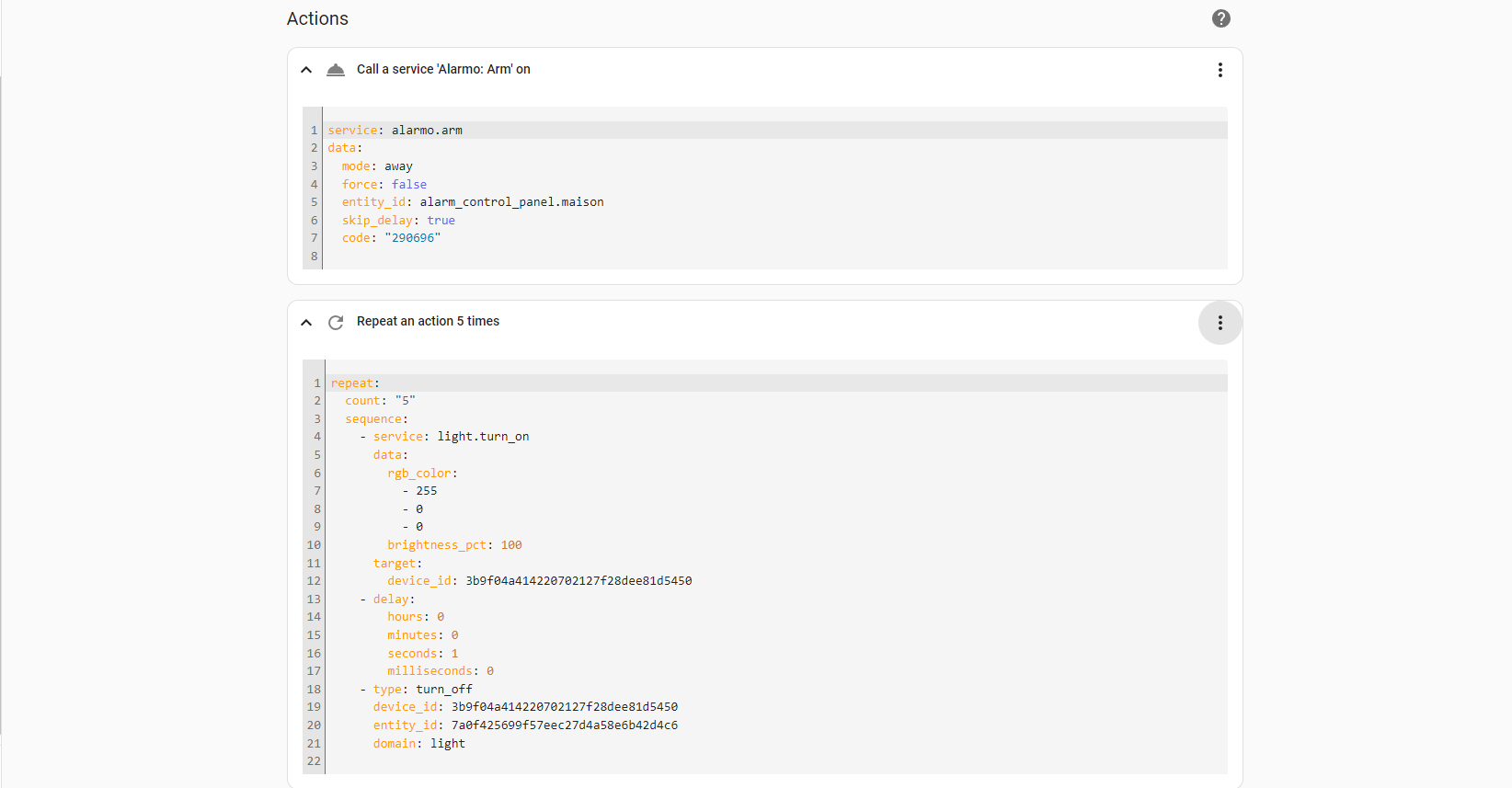

Mais si @anon41081891 pouvait mettre le fichier en mode YAML plus facile d’interprété que sur une image !
Effectivement, l’appel au service pour l’allumage est lié à la couleur d’allumage. J’ai simplement pas fait appel au même service pour l’extinction.
voilà le code :

  - platform: device
    domain: mqtt
    device_id: 6f64f813c7455537a4bcbf8b52af0680
    type: action
    subtype: arm_all_zones
    discovery_id: 0xa4c13879179a1da9 action_arm_all_zones
  - platform: device
    domain: mqtt
    device_id: 17556998017232887a22b923c1814edc
    type: action
    subtype: arm_away
    discovery_id: 0xa4c138393eab1cae action_arm_away
condition: []
  - service: alarmo.arm
      mode: away
      force: false
      entity_id: alarm_control_panel.maison
      skip_delay: true
      code: "290696"
  - repeat:
      count: "5"
      sequence:
        - service: light.turn_on
            rgb_color:
              - 255
              - 0
              - 0
            brightness_pct: 100
            device_id: 3b9f04a414220702127f28dee81d5450
        - delay:
            hours: 0
            minutes: 0
            seconds: 1
            milliseconds: 0
        - type: turn_off
          entity_id: 7a0f425699f57eec27d4a58e6b42d4c6
          domain: light
Ok on y voit plus clair…
Donc je suppose que tes déclencheurs sont OK ! Historique
Est-ce que tu peux tester ton repeat avec la cde exécuter directement !

De toute façon comme dit plus haut, tu fais 2 actions dans la partie OFF puisqu’il y a 2 ID différents.
Inutile, voire source d’erreur car, si l’un des 2 n’est pas bon, c’est pas du tout certain que la boucle continue
