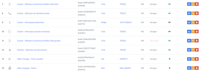

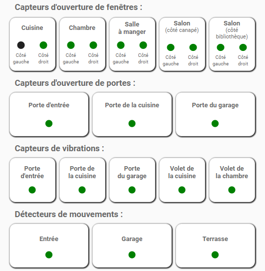

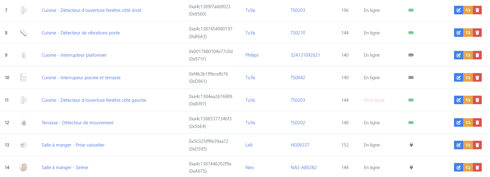

C’est la liste des différents capteurs qui devront servir à mon système d’alarme. Un des capteurs est hors ligne : pourquoi ?
Je voudrai à minima avoir un système d’alarme fiable mais ce n’est malheureusement pas possible si des capteurs deviennent hors ligne sans raison. J’ai actuellement un système d’alarme basé sur une solution Somfy qui, bien que payante, n’est pas plus fiable (l’intellitag de ma porte de garage perd la liaison en permanence alors qu’il est situé à moins de 10 mètres de la passerelle Somfy).

Il faut que tu vérifie ton maillage zigbee, ton ampoule ( et ton capteur hors-ligne) sont peut-être un peu loin du coordinateur ou d’un routeur intermédiaire.
Concernant ton capteur , si récent et avec sa pile d’origine, change celle-ci
